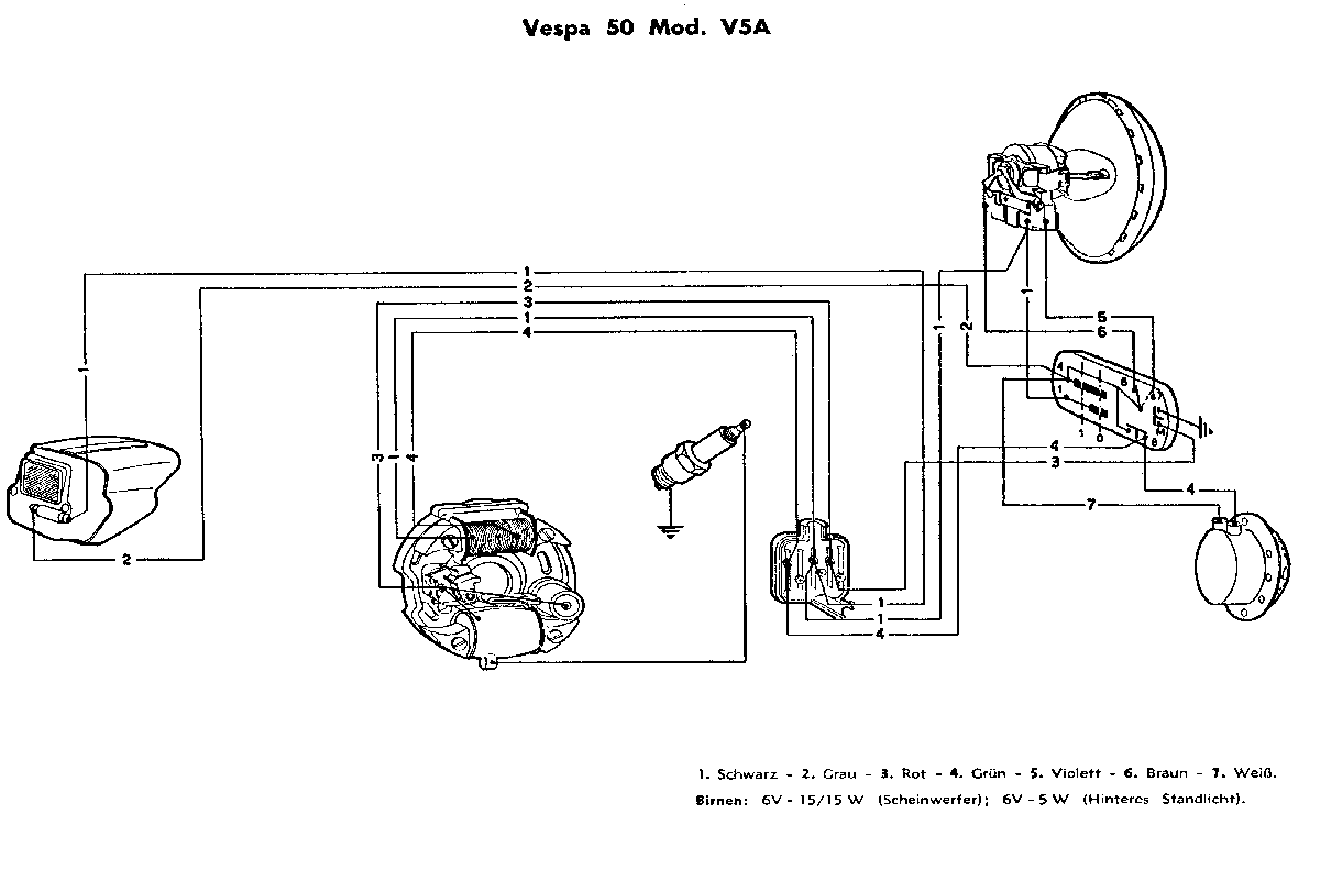

  4. So, hab mal ein bisl geschaut, und was neues herausgefunden! Also, dieser schaltplan passt zu meinem motor: und dieser hier zu dem rahmen wo er drin ist: Hoffe das hilft weiter! MfG lololo

  8. Hallo, bin dabei meine V 50 von 74 fit zu machen, nur leider hab ich keine ahnung von der elektrik! Motor läuft, nur das problem ist, das ich beim rücklicht im leerlauf schon 24 V messe, das geht bei steigender drehzahl hoch bis knapp 60, hab aber kein vollgas gegeben! Vorne mess ich im leerlauf 6 und bei steigender drehzahl ca 12 bis 15! Ich weiß net mehr weiter, hoffe ihr könnt mir helfen... MfG lololo
