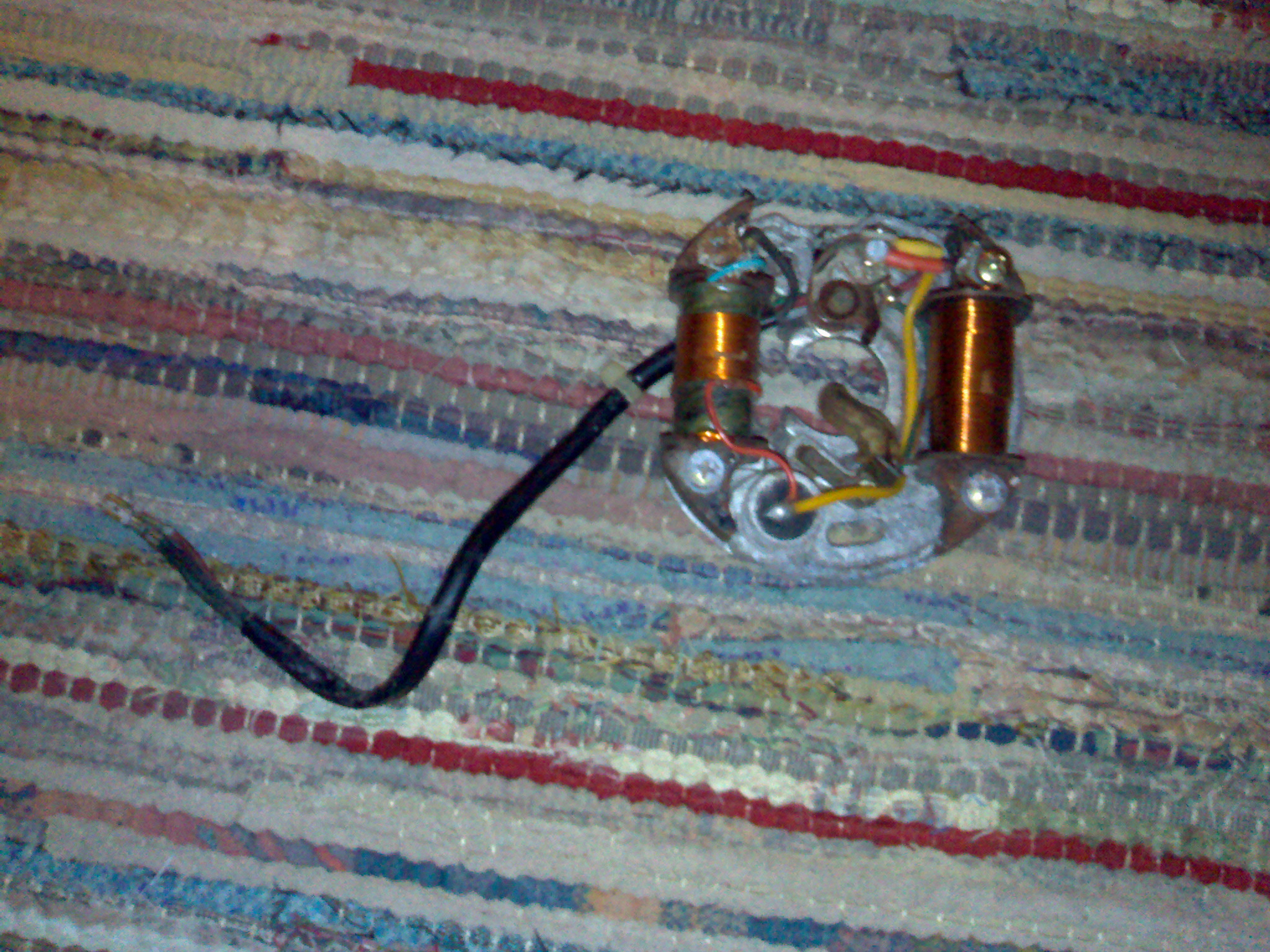

  13. Hi, danke für deine Mühe. Der Zündfunke ist, wenn er überhaupt kommt, extrem klein, springt mit Glück vielleicht mal nen mm. Hab leider keine ersatz ZGP. Ich werd jetzt morgen mal wegen Kondensator, Zündkerzenkabel und Unterbrecher schaun. Aber trotzdem vielen dank!!
  14. danke!! also meint ihr das es eigentlich nix mitm kondensator zutun hat?
  15. ahhh, endlich, danke für die Antworten. Dann probier ichs morgen mal mit dem Zündkerzenkabel. Wo kann man so ein spezielles Kabel kaufen? Oder kann ich da auch ein x beliebiges Kabel nehmen? Achja und wie tausch ich das eigentlich, vorne ist ja der Zündkerzenstecker drauf, aber wie ist hinten befestigt. Würd ja selber nachschaun aber mein Roller steht nicht bei mir daheim. Schonmal danke!! :)
  16. Weiß den keiner was? Könnte der Kondensator der Grund für schwachen Zündfunken sein? Wie bekomm ich ihn von der Zündplatte raus?

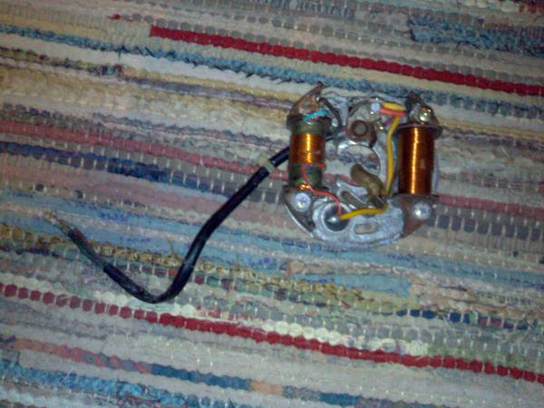

  20. Bin mal wieder am verzweifeln und hoffe wieder auf eure Hilfe!! Hab heute meine V50 spezial Bj.82 ziemlich zusammengebaut, nur leider bekomm ich einfach einen zu schwachen Zündfunken. Ich habe eine Zündung mit 2 Spulen. Ich kenn mich in Sachen Elektrik leider null aus. Der Kondensator ist ziemlich weiß und die Zündung sieht ziemlich versifft aus. Kontaktflächen hab ich gereinigt. Könnt ihr mir vielleicht sagen was für mögliche Fehlerquellen die Ursache sein könnten? EDIT: Hab mal meine Zündung fotografiert. Könnte es wirklich sein das es der Kondensator ist? Wie gesagt, ich habe einen Zündfunken, nur der ist extrem schwach. Wie bekomm ich den Kondensator raus und was hat der für Werte?
