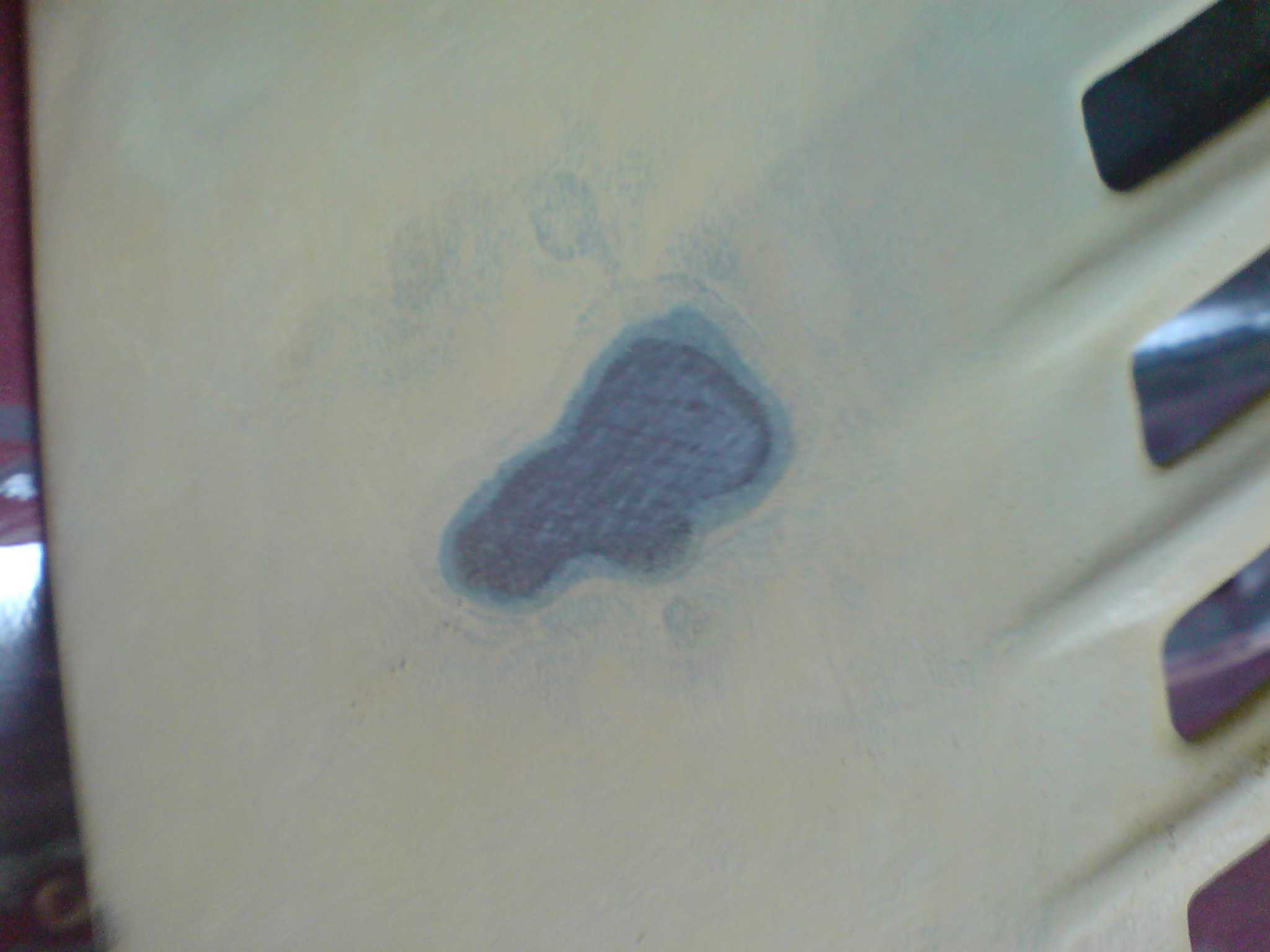

2 schichten füller und auf motorabdeckung und dem gepäckfachdeckel 3, daher auch die frage obs nich auch geht den füller zu schleifen und dann den decklack drauf.weil füller müsst ja genug drauf sein. mitm dosenlack hab ich nur ganz dünn aufn gepäckfachdeckel gesprüh, als kontrolllack.

ja gute frage, hab über den strich füller rein und dann statt des bisschen wieder zurück zu gippen, einfach härter und verdünnung so mit rein. soo viel kanns aber nich ausgemacht haben. hab des ganze lackzeug vor ca 2 monaten gekauft, alles bei einem shop, alles gleiche billigeigenmarke ludil. ja wenn ich schleif wirds natürlich glatter, hab heut alles nochmal mit 600er gemacht und es is eigentlich schon glatt. weiß ja nicht, welche schichtdicke schlecht ist, aber ich hab das sehr dick lackierte teil vorhin mit weiß aus der dose gelackt und bin dann kurz mit dem 600er drüber und es war schon glatt. eigentlich n gutes ergebniss, wär damit also eigentlich zufrieden. bild gibs davon eins, aba da is der hintergrund scharf. schleifen lässt er sich ohne weiteres. decklack, und dann klarlack. was mach ich am besten mit solchen stellen: lack ganz ab und alles nochmal von vorn oder nur schaun dass der übergang möglichst glatt wird und nochma füllern?

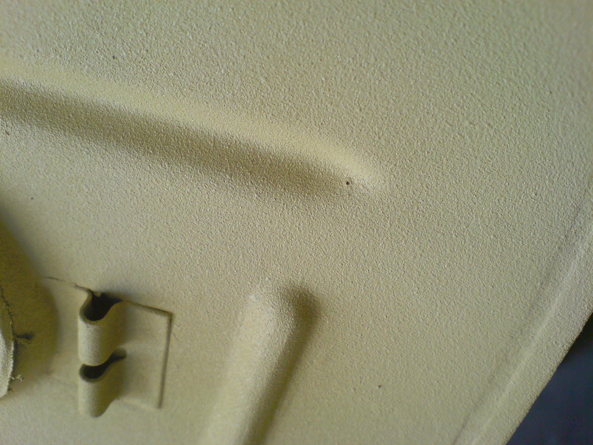

ok: zu erst hab ich alle teile geschliffen(bild vom rahmen auf seite 2). dann kam die 1ste schicht grundierung, die war aber durch n paar Läufer recht versaut. war zu nah dran und hab zu viel lack auf die teile gebracht. typischer fehler eigentlich. hab die teile dann mit 180 oder 120 papier und per hand geschliffen, damit ich die läufer draußen hatte. 2te schicht grundierung. mit weniger verdünnung und mehr abstand, hat ziemlich gut ausgeschaut.(keine bilder) dann hab ich mit 400er und hand die teile wiedermal geschliffen. füller und härter gemischt und drauf damit. bilder sind oben. gestern hab dann wieder mal geschliffen. zuerst mitm 180, dann mitm 400. füller, härter und 2k verdünnung gemischt. aus fehlern lernt man, also erstmal n bisschen auf pappe gesprüht und druck eingestellt. hat top glatt ausgeschaut. also ab auf die teile. um nich wieder alles zu versaun, hab ich an den felgen angefangen und scho gemerkt, dass des wieder schlecht wird. dann bin ich weiter an die motorabdeckung und die etwas gemacht. den gepäckfachdeckel hab ich dann mit dem füller ziemlich dick lackiert und des schaut besser aus als die dünner lackierte motorabdeckung. hab vor jedem lackiern natürlich die teile mit silikonentferner und staubtuch behandelt. edith, hat sich bei dem standox umgeschaut und meint, dass es in richtung kocher oder orangenhaut geht.

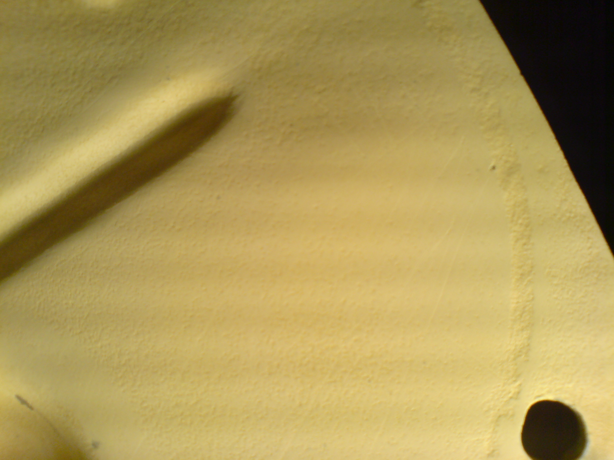

gut, hab heut verdünnung rein, des zeug kam mir ziemlich flüssig vor, aber wieder desgleiche nur in abgemindeter form, bild ich mir ein. hatte ehrlich gesagt angst, dass ich ne menge läufer krieg. die bilder die ich gemacht habe taugen nix. hab zuerst auf pappe gesprüht und es hat ziemlich gut ausgeschaut. dann aufs metall und da wars nemmer so gut. hab dann nur 2 teile gemacht, damit ich die andern nich auch noch versau. auf das eine teil hab ich ziemlich dick gelackt, und das is weniger uneben, als das teil mit weniger lack. bzw die unebenenheiten im teil mit viel lack sind eher wellen, die sich überall durchziehn und im andern viele kleine. wie glatt muss den die oberfläche für den füller sein, weil kleine unebenheiten soll der doch glätten, und die unebenheiten die nachm schleifen noch da waren, hat man beim drüber streichen nich gespührt. die oberfläche muss 100%ig glatt sein für den decklack?!

hab gestern mal die kleinteile lackiert. ersten durchgang mit der grundierung hab ich natürlich ziemlich versaut, zu stark verdünnt, zu wenig abstand und zu viel lack drauf. nachm 2ten mal hats schon recht ordentlich ausgeschaut. aber mitm füller is wohl wieder was falsch gelaufen: vorm schleifen: nachm schleifen(400er, mit hand): ich schätz mal, zu wenig verdünnt und zu wenig druck. wie geh ich nun am besten vor? alles wieder schon glatt machen und dann nochmal füllern? an manchen stellen bin ich durchs schleifen wieder aufs metall gekommen, was mach ich mit den stellen?
