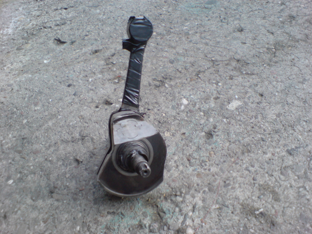

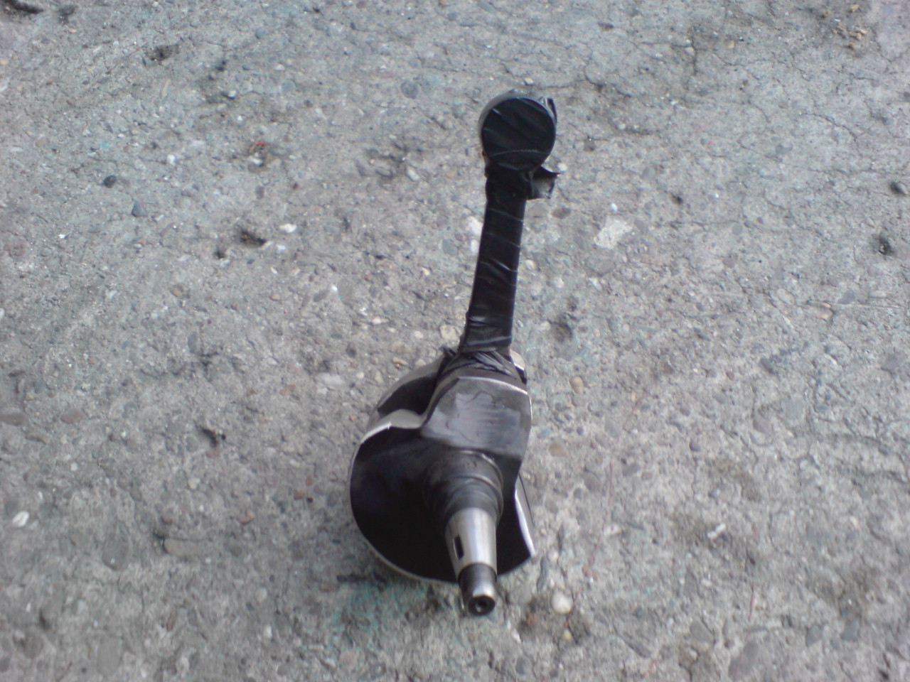

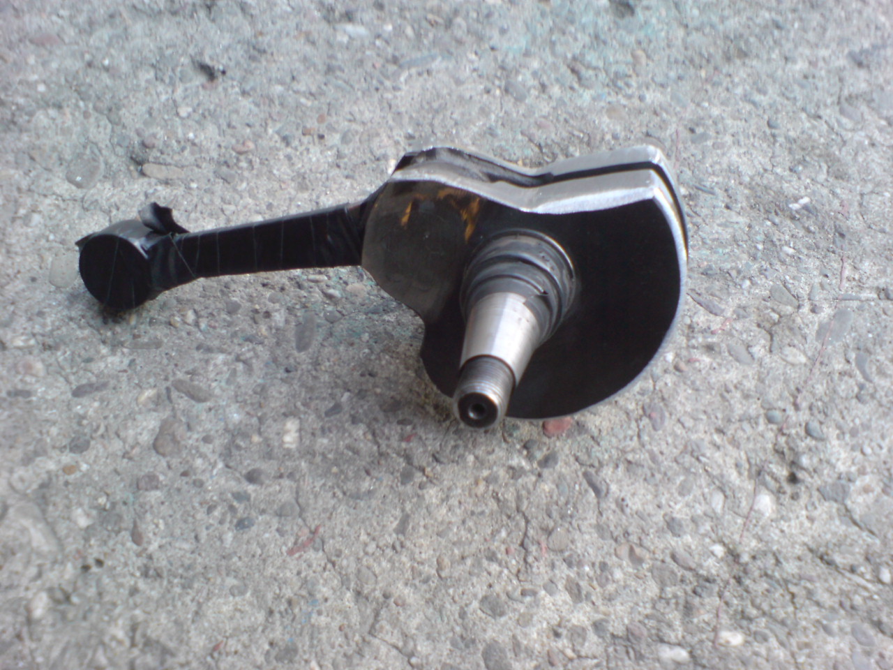

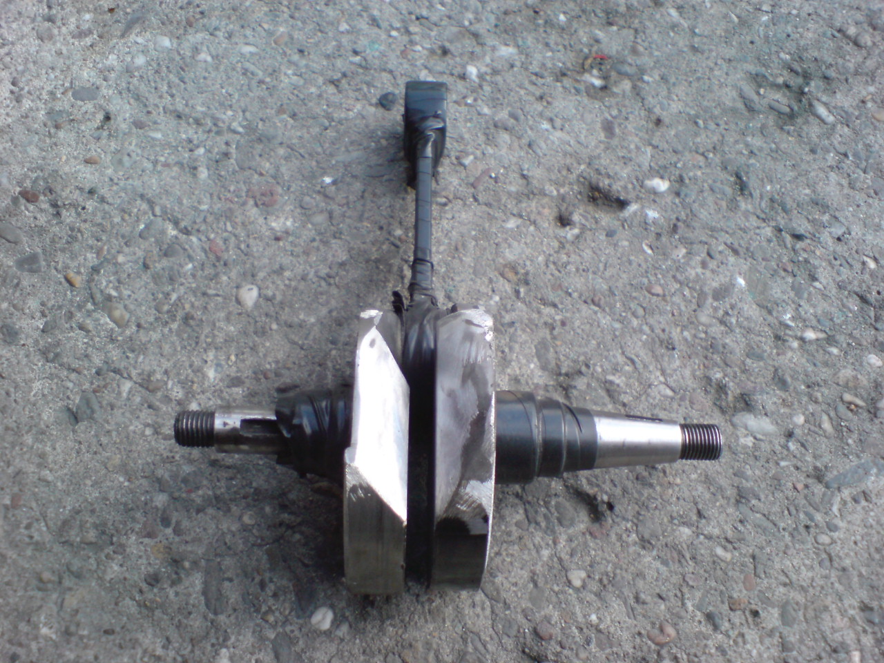

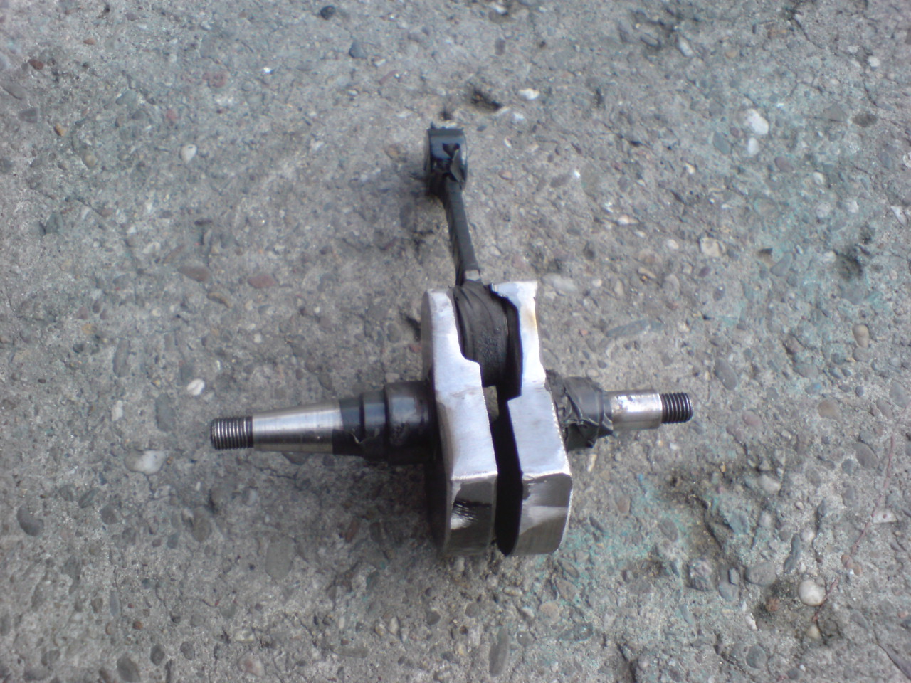

brauch mal ne objektive meinung zur kurbellwelle
Hier ist meine bearbeitete kurbelwelle und wollte mal ne objektive meinung zur bearbeitung ob das so ok ist und ich das Ding wuchten lassen kann.

@ das bo VERSTANDEN HAB ICH DAS SCHON UND DU HAST DAS AUCH SEHR GUT ERKLÄRT ABER INSGEHEIM HABE ICH GEDACHT ES GIBT EINE EINFACHE LÖSUNG WO ICH EINFACH DAS TEIL BESTELLE UND FERTIG. SOLLTE NICHT SO RÜBERKOMMEN ALS OB DEINE MÜHE UMSONST WAR.SORRY OK SCHLIEßEN WIR DAS TOPIC. ICH SETZ MICH MORGEN HIN UND FLECK AUS EINER MAZZUCHELLI LANG FÜR DREHSCHIEBER EINE GELIPPTE UND LASS DIE WUCHTEN. WOLLTE ES MIR EINFACH MACHEN
Brauche hilfe von erfahrenen Vespa Fahrer
ok wenn ich das richtig verstanden habe dann am besten selber machen und dann wuchten lassen einbauen los fliegen.

Moin, wenn ich das richtig sehen habe hast du die Pleulwangen schmaler beflexst und konisch zulaufen lassen. Beim Motor kann man aber schon alles wegnehmen und polieren man sollte halt nur daruf achten das man kein loch reinfräst? Richtig?
