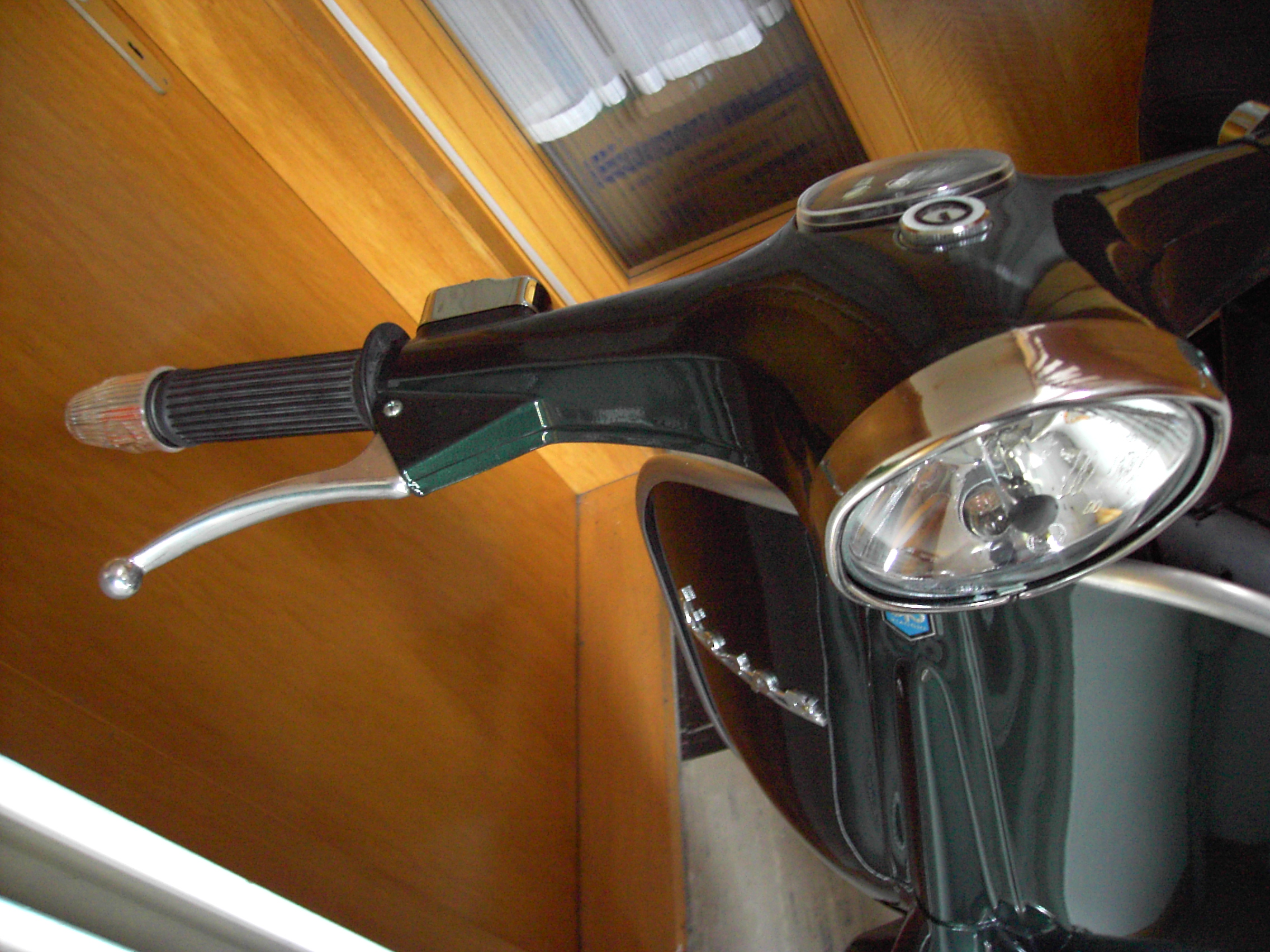

  1. Hallo ! Habe das Teil auch verbaut. Der Rahmen wurde in der Fahrzeugfarbe lackiert, damit er nicht so auffällt. Gummilippe habe ich weggelassen. Geht auch so. Wölbung sieht man gut auf dem Bild. Gruß Frank

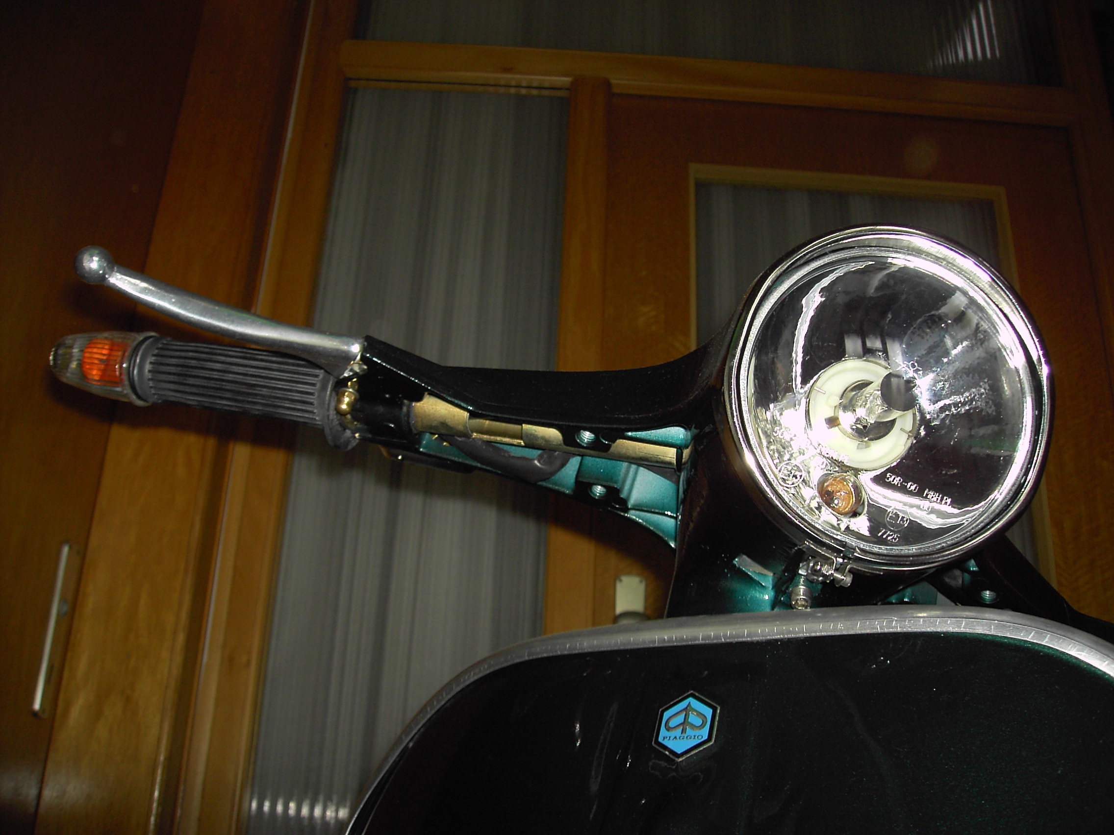

  2. Hi ! Ich habe die weißen Blinkerkappen und einen Klarglasscheinwerfer mit E Nummer an meiner Et3. Ist mit einem abgedrehtem Glas des PX Scheinwerfers hergestellt worden. Man erkennt ganz gut die Metallbefestigung der Kappen und die orangen Birnen. Gruß

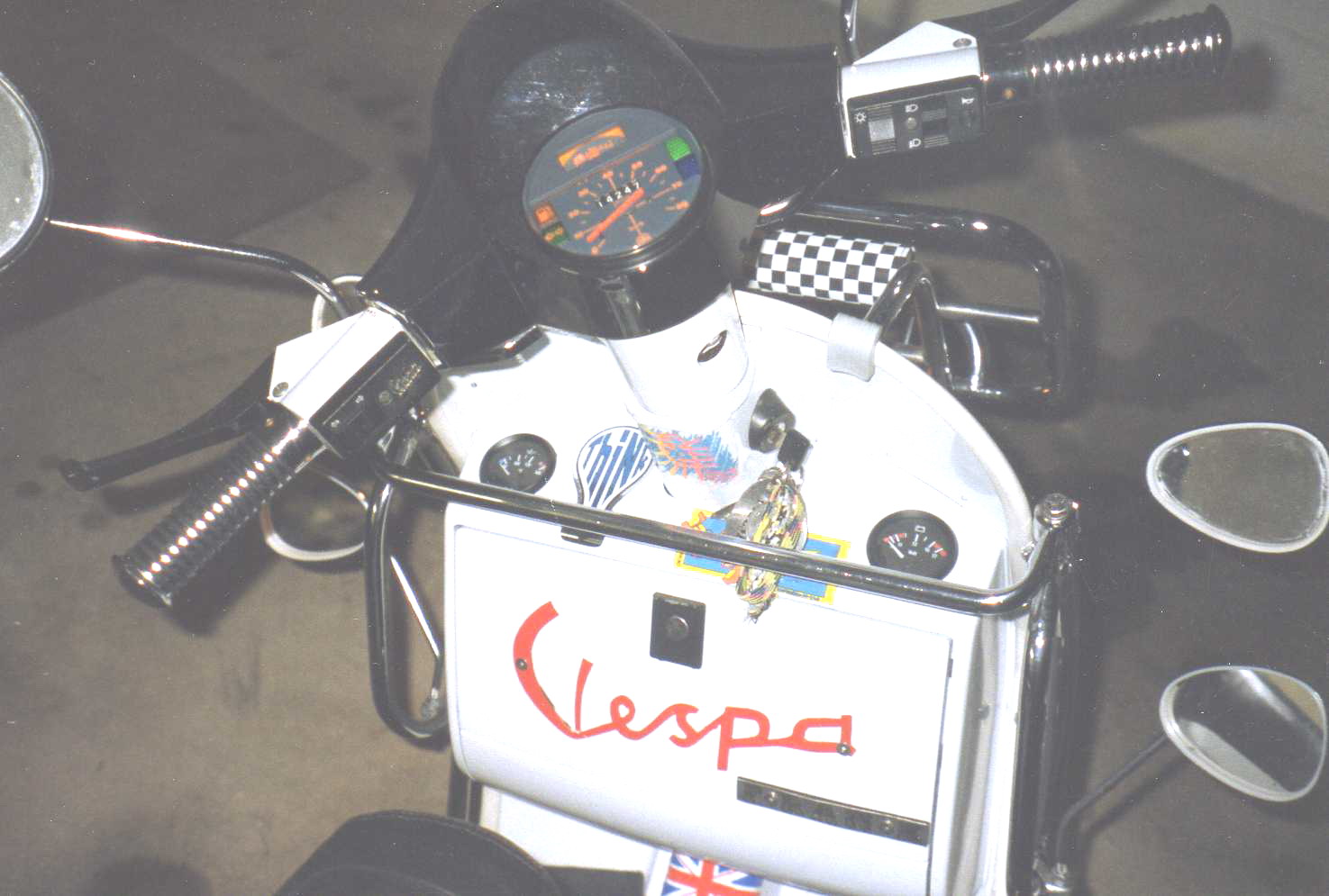

  3. Hi! Bin auf einer PK 50 XL Bj. 88 eine verchromte Lenkkopfabdeckung einer PX Lusso gefahren. Tacho passt da. Es wird ein Lampenring der auf die Pk passt benötigt. Darauf dann die Abdeckung der PX. Passt vom Radius und den Befestigungslöchern. Am Übergang zum Schaltsegment und zur Bremse die Abdeckung von innen mit einer Kunststoffplatte abdichten, sonst kommt Dreck rein und von unten die Verstärkungen der Abdeckung mit einer Zange rausbrechen ( außen,da wo es hakt). Hört sich kompliziert an, findet sich aber bei der Montage. Gruß
