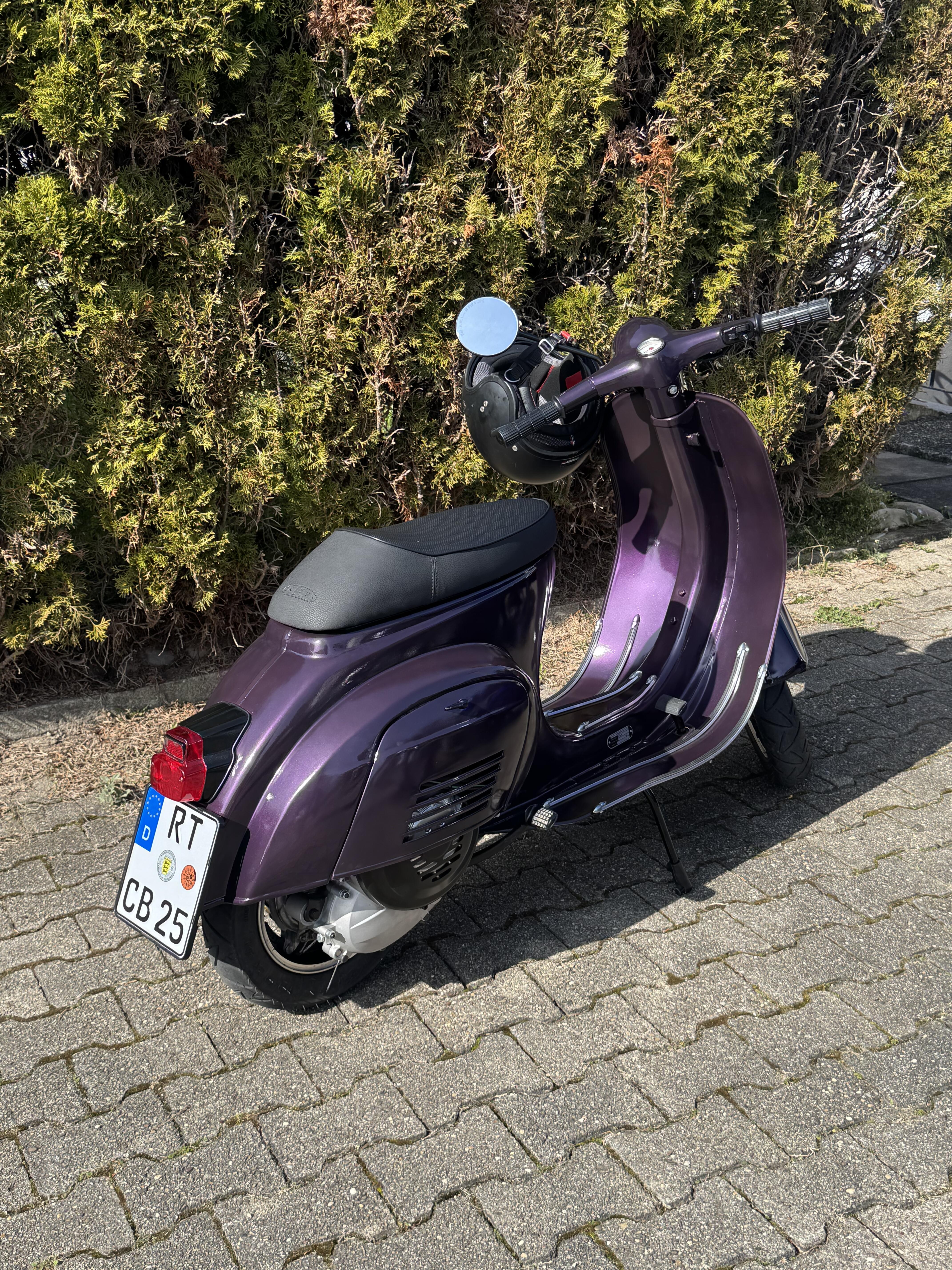

  6. Keine Membran, die im Kit enthaltene. Ich kann auch nur das ritzel wechseln? Das wäre ja dann möglich müsste nur den kupplungdeckel öffnen ja ist gerade verzahnt. Was wäre ein Auspuff der unten rum gut Drehzahl bringt ? Die Kupplung Rutscht glaub ich nicht sonst würde er ja hoch drehen ohne Leistung, allerdings ist mein Fehlerbild als würde sie langsam abwürgen weil keine Drehzahl vorhanden auf ebener Strecke geht es grade so aber kommt auch nicht auf endgeschwindigkeit.
