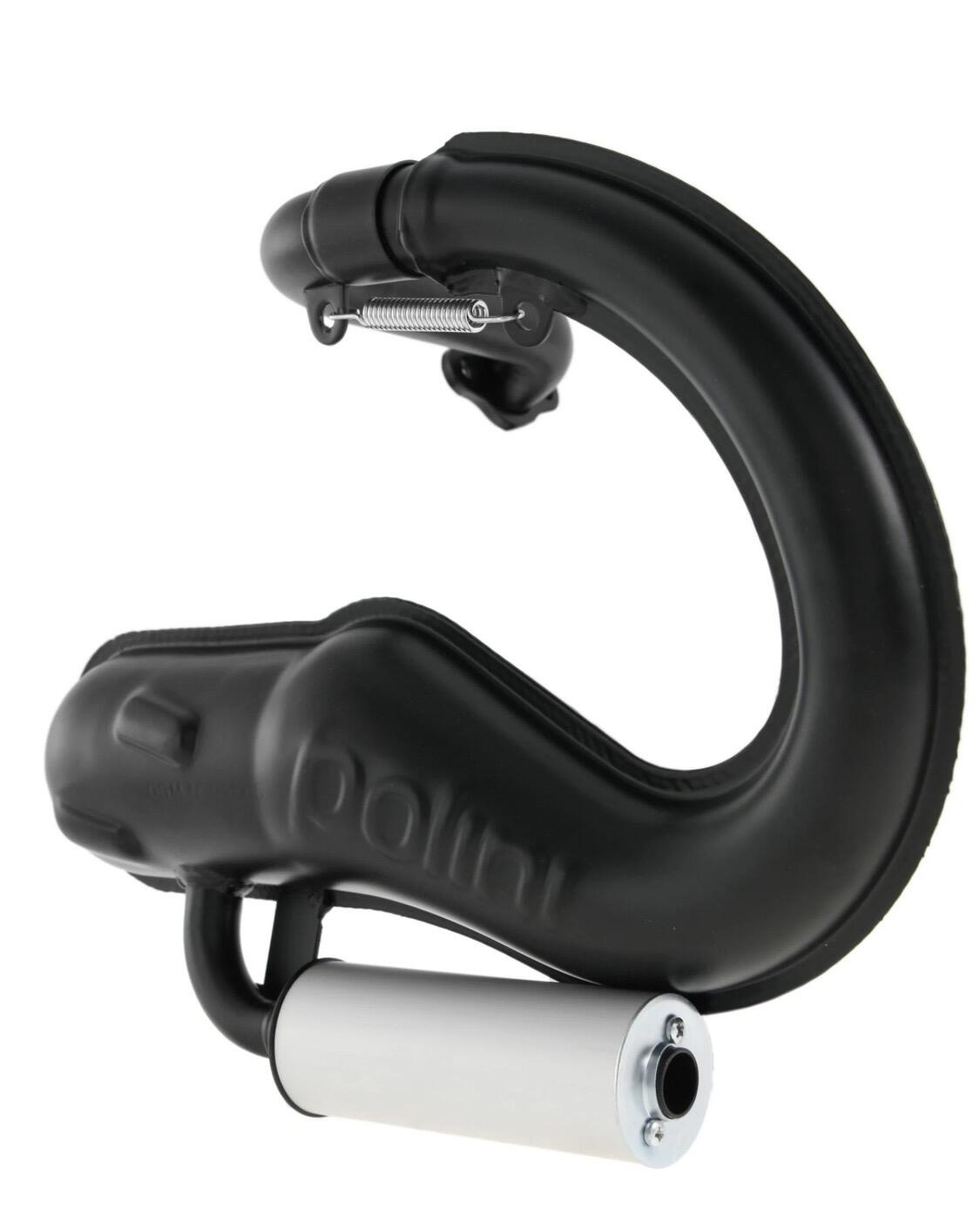

  5. Gibt es eine Option, sie doch hin zu kriegen ohne den Motor zu spalten und auf 4 Gang umzubauen oder wird das die sinnvollste Lösung sein ?

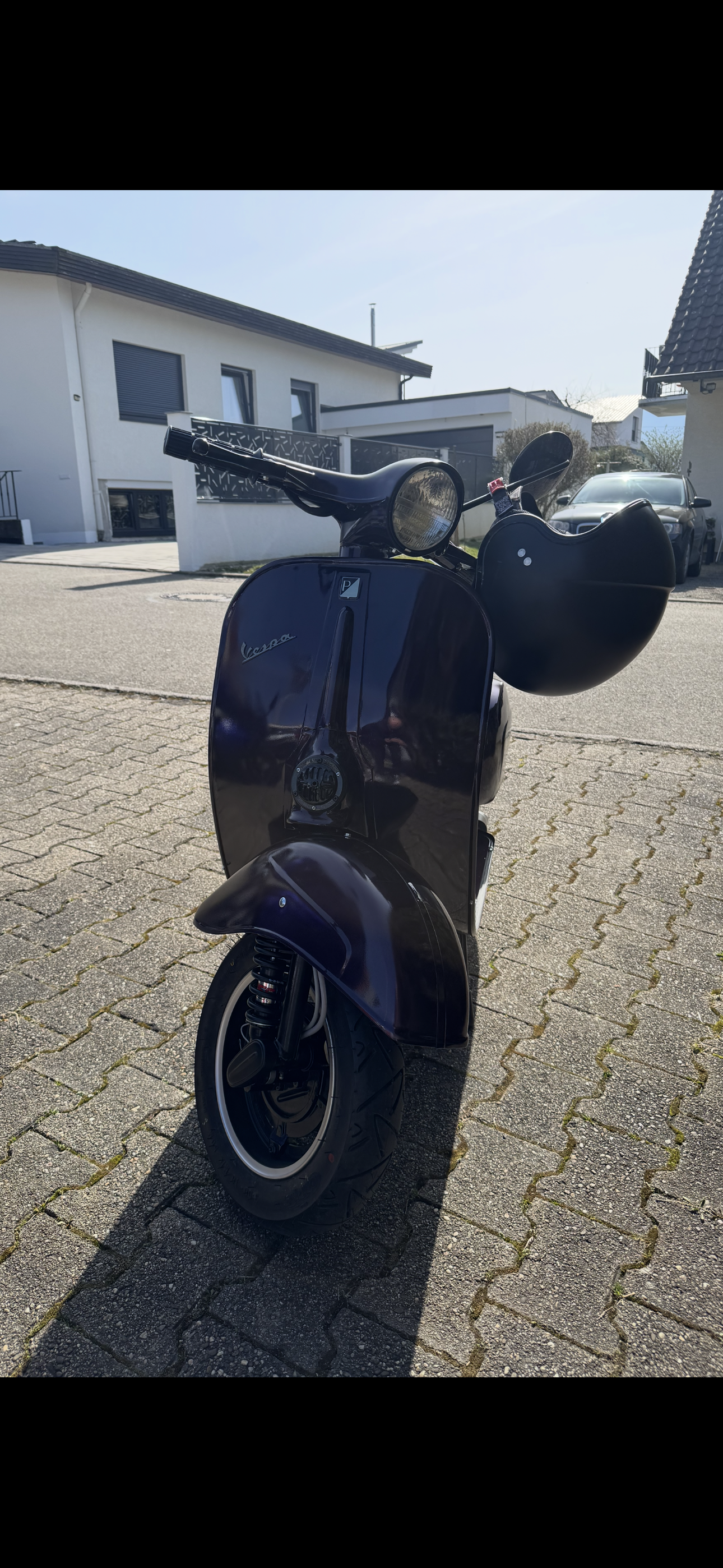

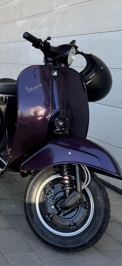

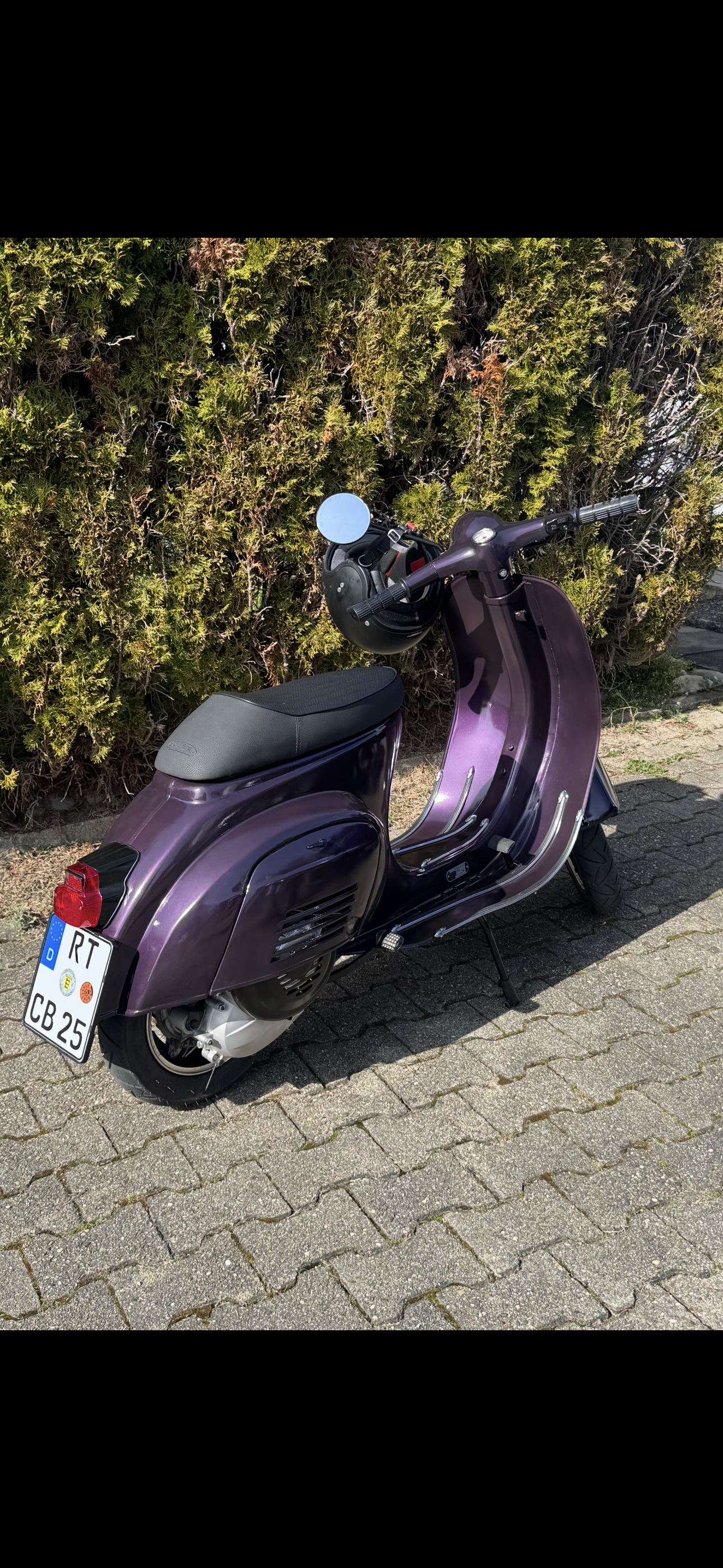

  9. Hallo zusammen, Ich bin der Chris 30Jahre und komme aus dem Kreis Reutlingen. Ich bin komplett neu in diesem Hobby/Bereich Vespa und bin seit letztes Jahr Sommer Besitzer einer Vespa 50n 3.gang. Diese wurde mir als technisch einwandfrei verkauft was sie natürlich dann doch nicht war, dann beschloss ich mich diese selber auf Vordermann zu bringen und habe schnell gemerkt das dort vieles neu muss da ich auch noch deutsche Papiere benötige. Also habe ich sie direkt auf 125ccm umgebaut, und die komplette Karosse auch gleich auf Vordermann gebracht. Nun nach der kompletten Restauration, Rahmen entlackt, neues Beinschild angebracht und die Vespa lackiert. Nicht perfekt doch mir war wichtig alles selber zu machen. Motor gespalten und umgebaut mit einem SiP Legal Umbau Kit auf 125ccm und mit neuen Zügen und einem neuen Kabelbaum versehen. Nun habe ich aber folgendes Problem die Vespa zieht im 3.Gang nicht richtig und kommt nicht auf Drehzahl und ich weiß leider nicht warum. Und es befindet sich nach jeder fahr Sprit Rahmen unter dem vergaser. Verbaute Hardware: VMC Zylinder + Kolben 125ccm Vape Elektronik Zündung ( eingestellt auf 18 vor OT) Dell‘orto 19.19 SHBC vergaser mit passendem ASs 2.56er Primär Polini Banane Kurbelwelle 51mm Hub Piaggio Luftfilter bereits umgetauscht auf Mallosi Sport Luftfilter Ich hoffe das ihr mir weiter helfen könnt. Grüße Chris
