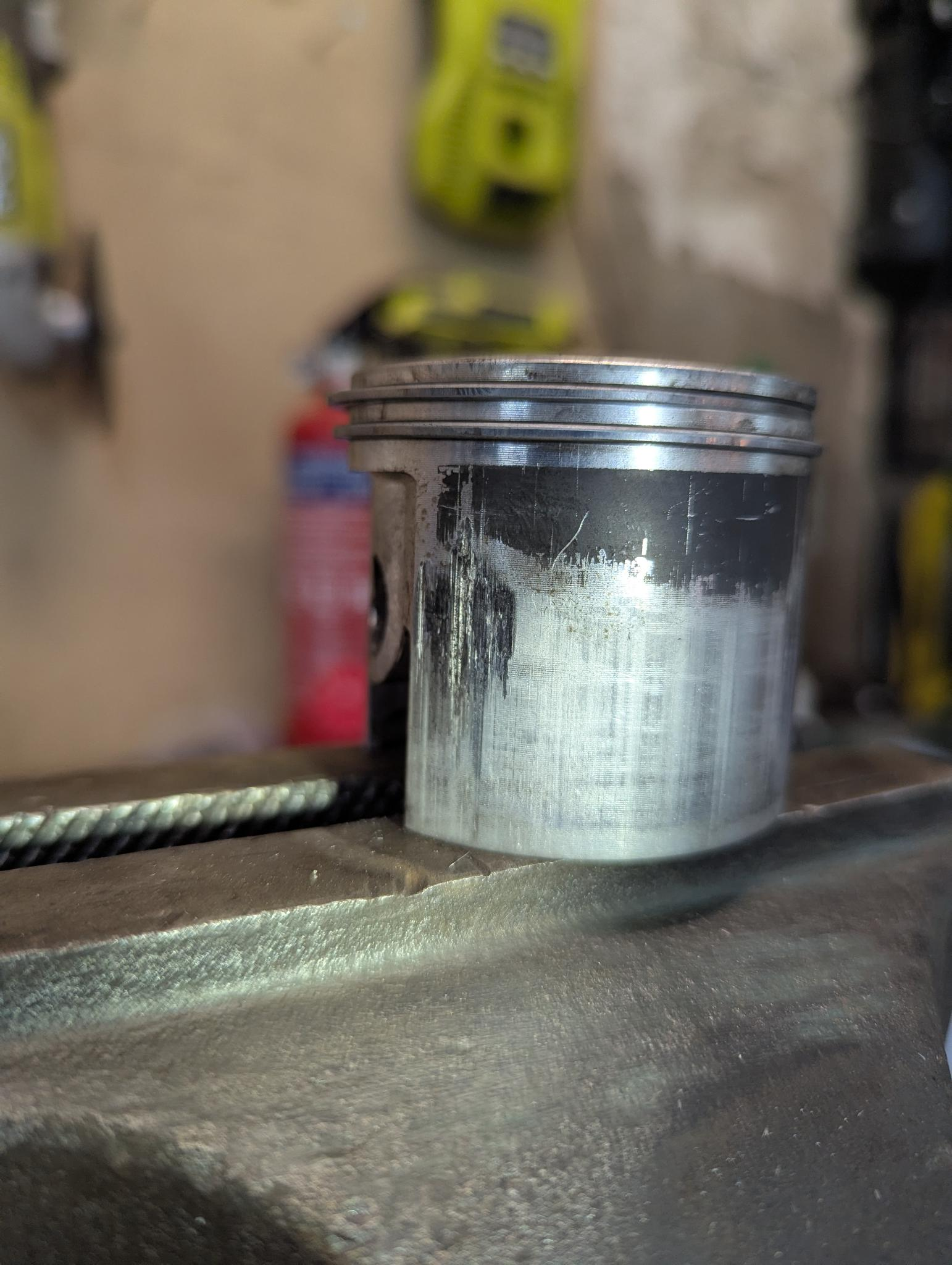

  2. Moin Leute, ich brauche mal eine Einschätzung zu meinem 102er Setup in einer PK XL2. Der Roller läuft zwar ganz gut, aber obenrum fühlt es sich so an, als würde er gegen eine Wand laufen. Mein Setup: 102er Polini (Grauguss) SHB 19.19 Vergaser Gehäuse komplett auf Membran gefräst (Drehschieberfläche weg), Polini Membranblock SIP Road Banane 3.00er Primär PK-Airbox mit 4 zusätzlichen 10mm Löchern und Metallfilter etwas ausgedünnt HD 88, ND 45 Schraube ca 1 umdrehung raus Status Quo: Auf der Geraden sind 77 km/h GPS drin, dabei muss ich mich nicht mal klein machen. Im 3. Gang zieht er bis ca. 60 km/h, wird dann aber spürbar zäh und das Drehmoment knickt ein. Im 4. kommt dann einfach nicht mehr genug Drehzahl, um über die 77 hinaus zu kommen. Thema Zündung: Ich habe versucht auf 17 Grad v.OT. zu blitzen, aber das war mit Edding-Markierungen eher so eine Pi-mal-Daumen Geschichte. Könnte also gut sein, dass ich da noch 1-2 Grad daneben liege. Meine Frage an euch: Sind 77 km/h für das Setup mit dem gefrästen Einlass und der Banane realistisch oder ist das zu wenig? Müsste der nicht eigentlich eher Richtung 85 km/h marschieren? Würdet ihr eher sagen, die Zündung muss erst mal absolut exakt stehen, oder ist bei der Kombi aus 19er Vergaser und Banane einfach bei ca. 6.500 Umdrehungen Ende Gelände?
  3. Gestern hab ich den Kolben nochmal mit 1200 Nassschleife die Spuren grösstenteils rausgeschliffen. Am Zylinder nochmal intensiv entgraten und alles wieder zusammen. Das Ding hält nun witzigerweise scheinbar.

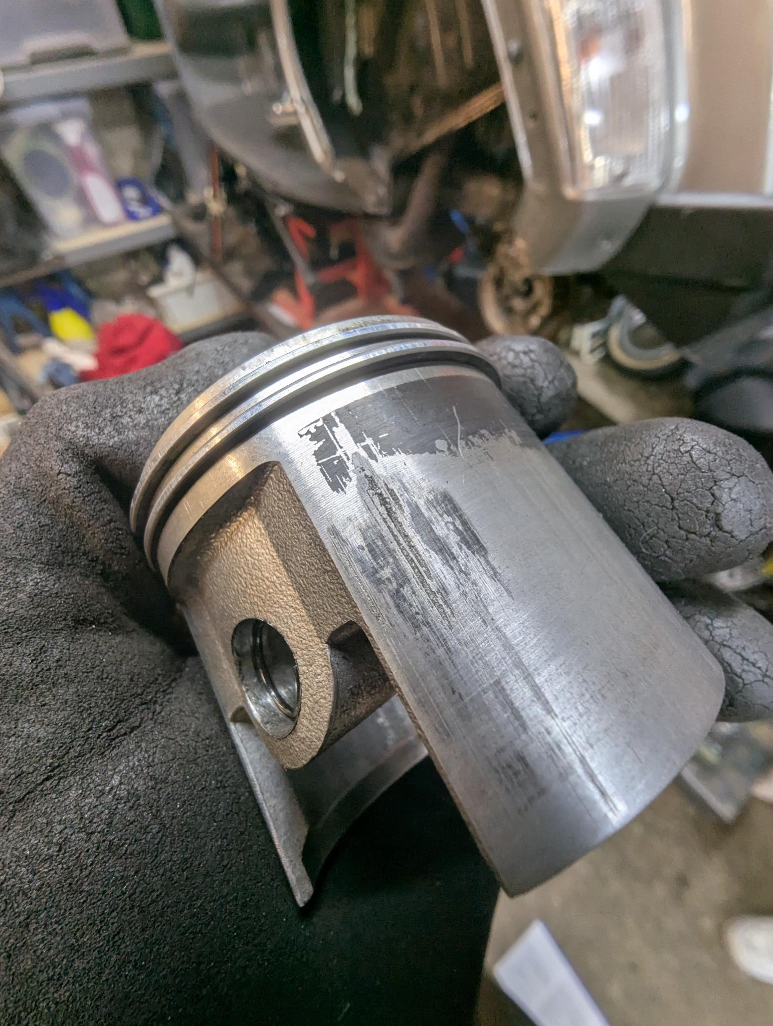

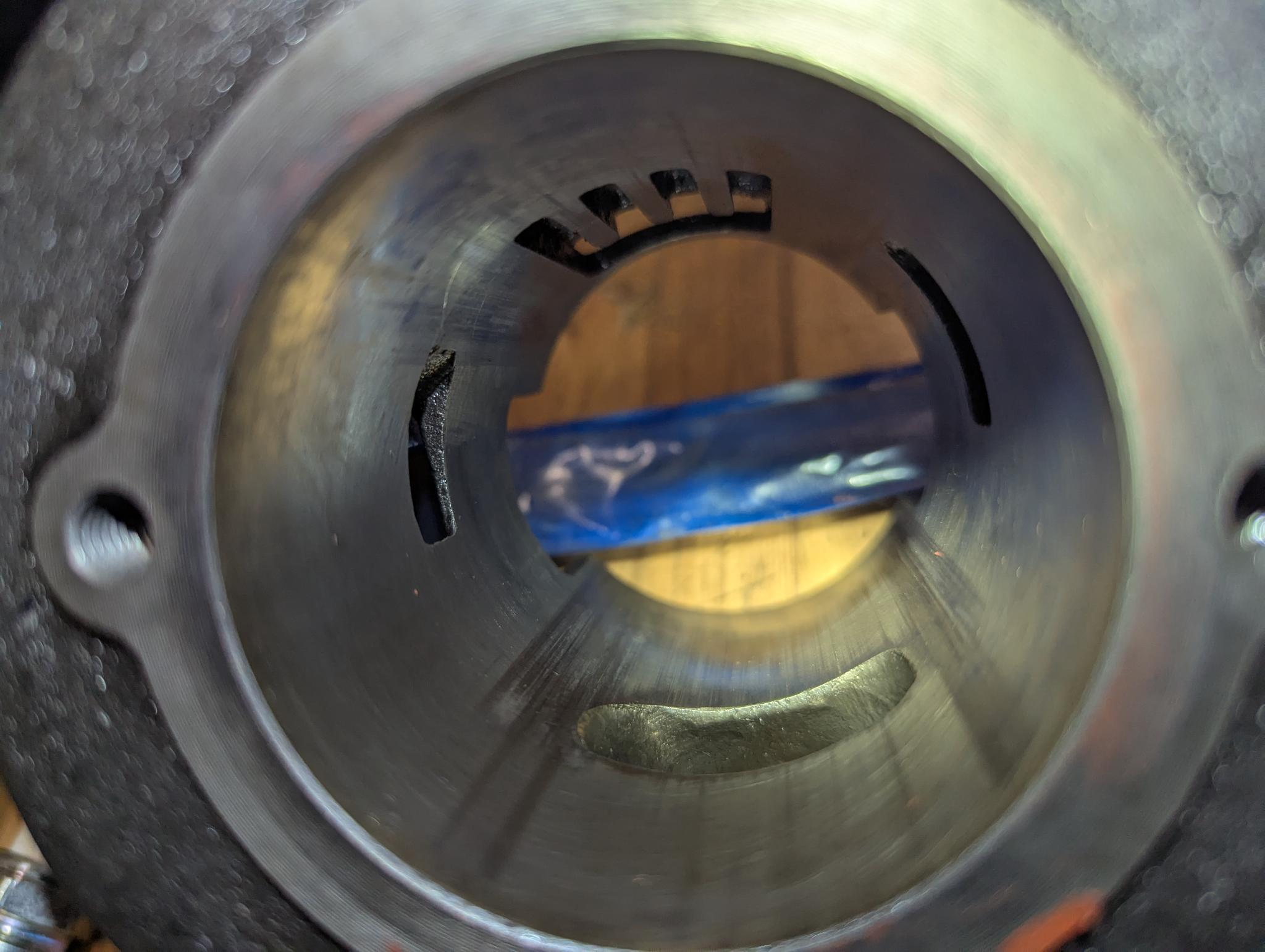

  5. Kommt mir so vor. Hier noch eine andere Aufnahme:

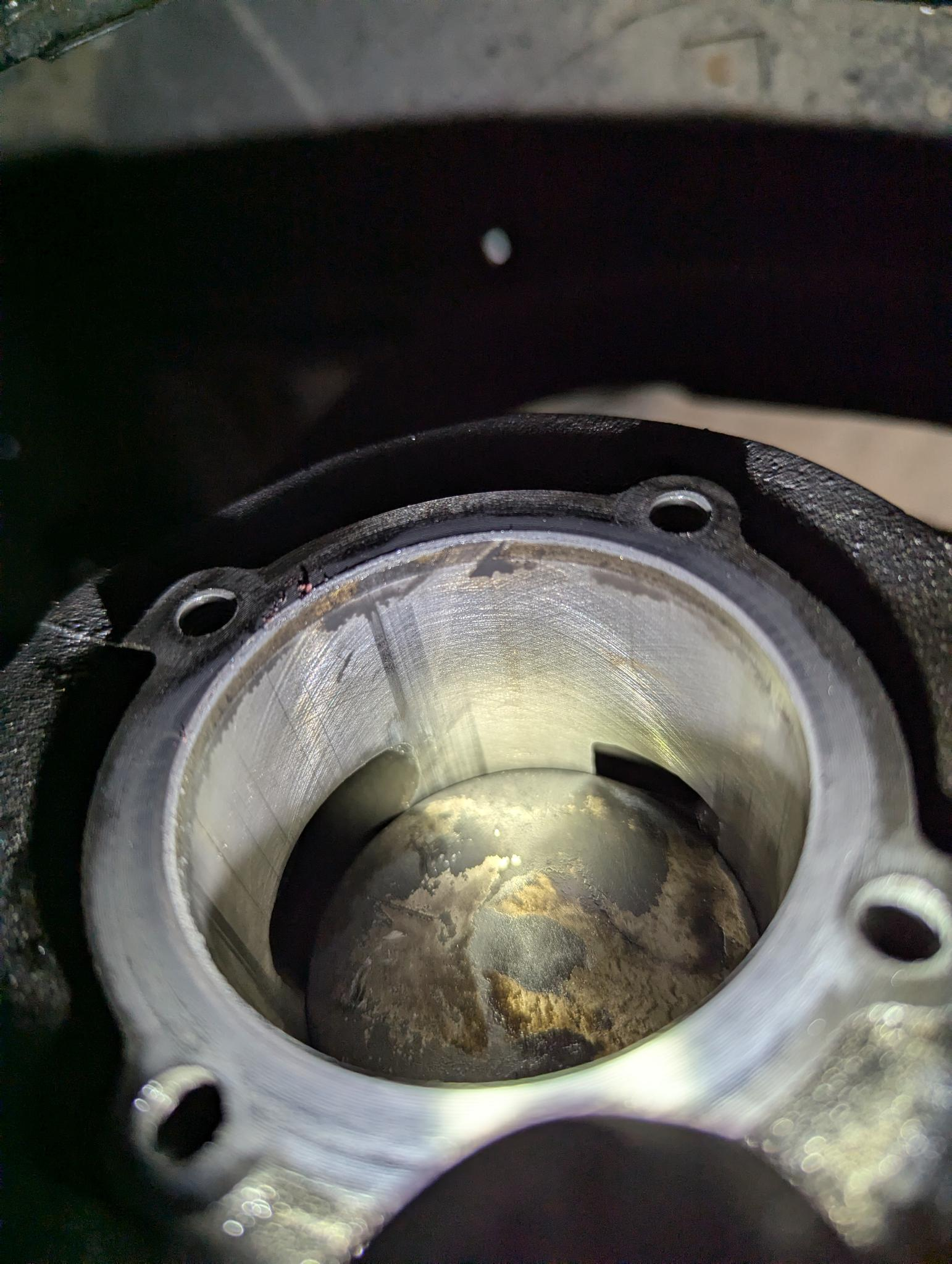

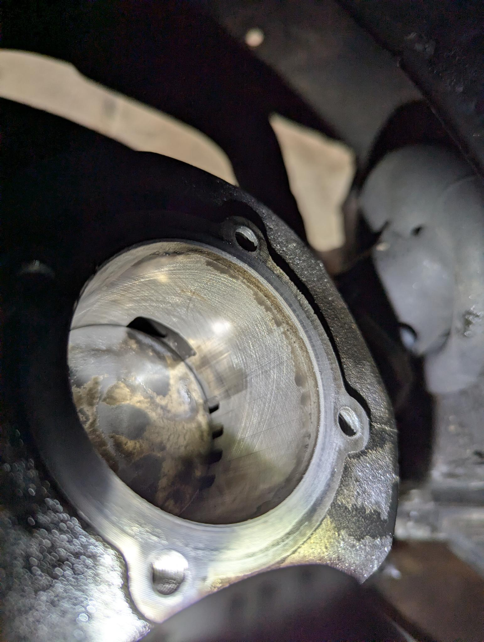

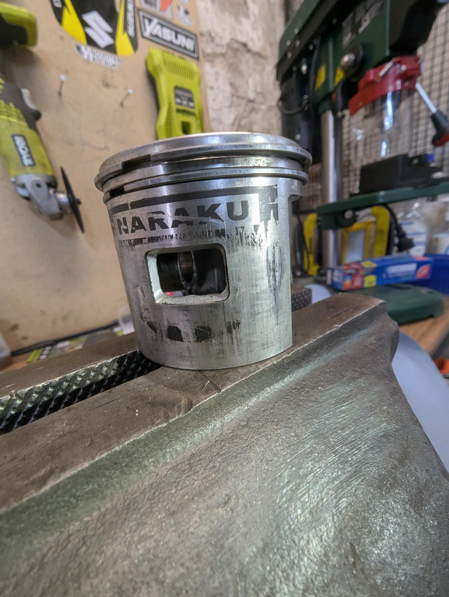

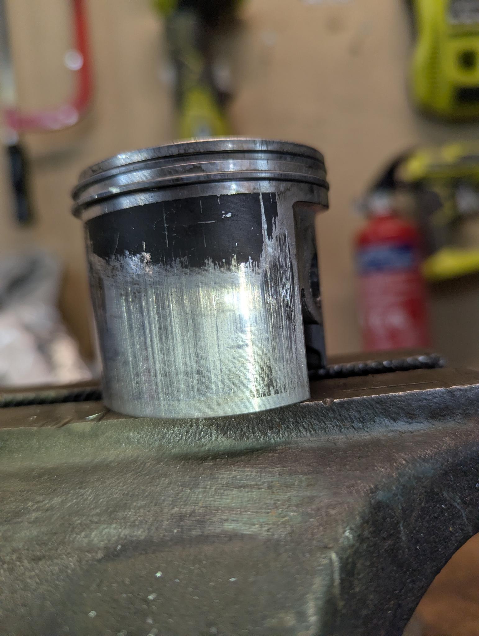

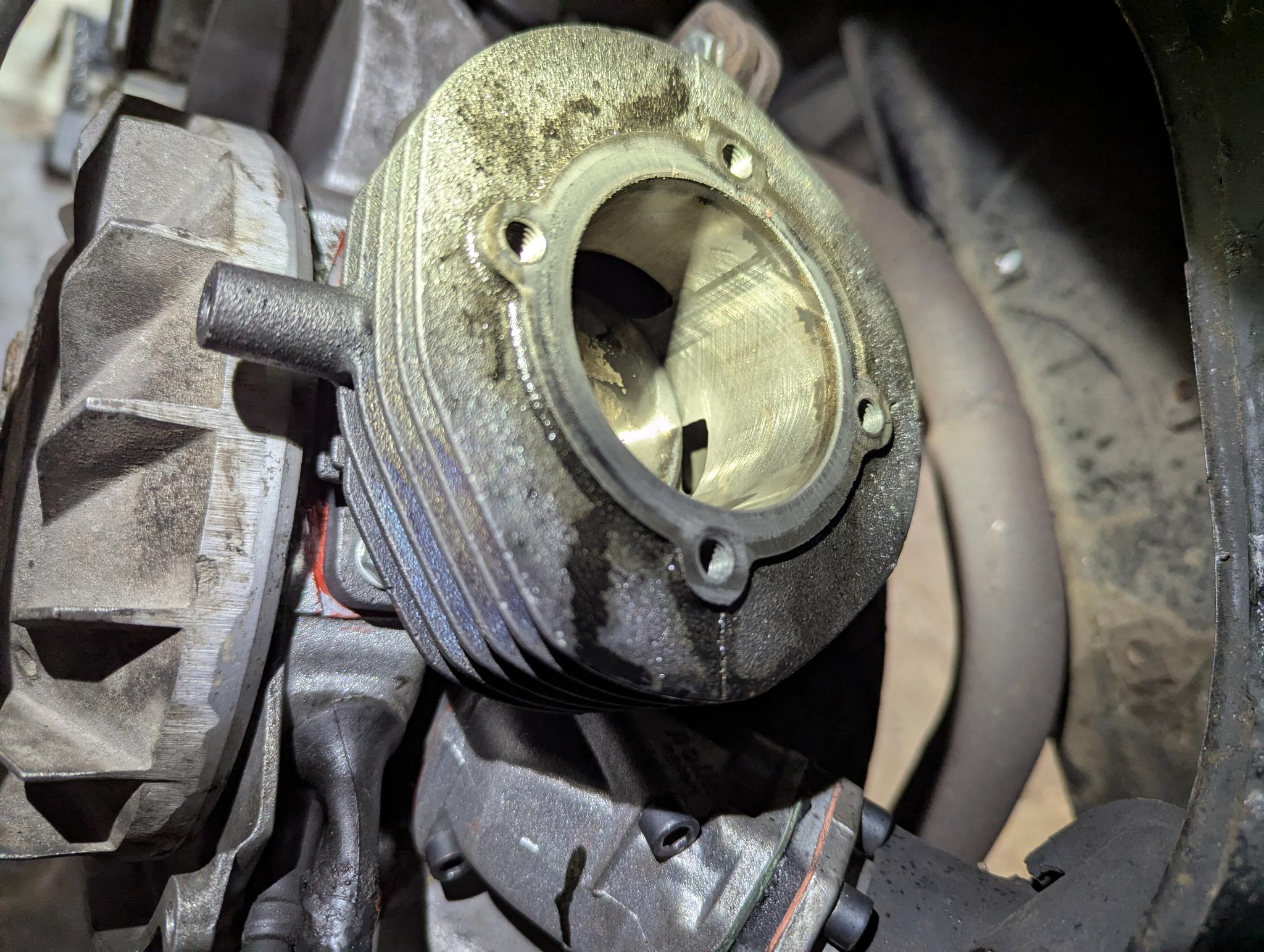

  6. Vielleicht kommt's nicht rüber aber der Kolben hat richtig Tiefe riefen. Zylinder lief 500m bis zum ersten Klemmer. Dann nochmal 200 bis zum 2. Also hat keine 2km gesehen das Ding. Ich glaube irgendwie nicht das der nochmal funktioniert. Hab's ja heute mit der 90er düse probiert. Keine 2km da hat das Ding wieder geklemmt. Diesmal mit Haube und ohne warmlaufen lassen.
  7. Ganz schlau bin ich aus dem Schadensbild aber nicht geworden. Kann man davon ausgehen das das Kolbenspiel einfach scheisse ist bei dem Naraku und der deshalb geklemmt hat ? Bei Hitzetot durch zu mageres Gemisch hätte ich die Schleifspuren eher auf Höhe der Ringe erwartet. Diese waren übrigens noch absolut freigängig. Hier mal ein paar Bilder: Zylinder: Kolben Auslassseite: Einlasseite:

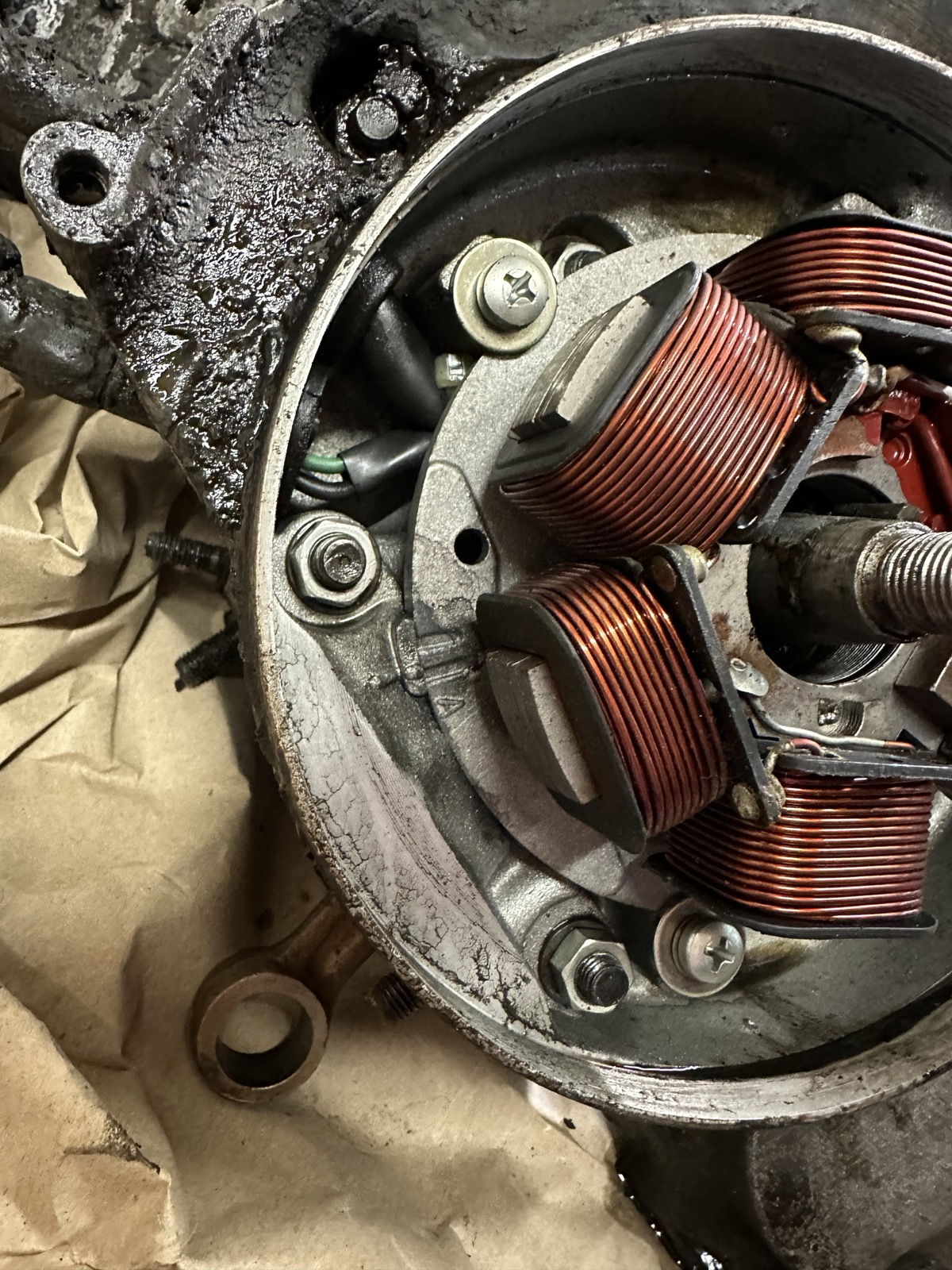

  8. Der naraku 102 ist platt. Hat an fast allen Seiten geklemmt. Der Kolben hat ordentliche riefen. Es war anscheinend kein hitzeklemmer. Der Zylinder sieht nämlich oben oben noch frisch aus. Eher am kolbenhemd hat er angesetzt. Das matched fast mit den auslassseiten und den überstromkanälen. Ich hatte die Kanten gebrochen, aber anscheinend hat das nicht gereicht. Laut Amazon Rezension bin ich wohl nicht der erste dem dieses Kolben Kit um die Ohren fliegt. Naja, ich dachte ein Versuch wäre es wert. Welcher 102 kits sind dann eher empfehlenswert?
  9. Also in die Richtige Richtung einfach.. na danke Verwirrung entsteht durch solche Threads: https://www.germanscooterforum.de/topic/43253-z%C3%BCndung-px-verst%C3%A4ndnisproblem/ Angeblich steht das A für 24Grad Zündung. Macht aber bei der XL2 Zündung eigentlich mmn. keinen Sinn da man die Platte wenn ich siea uf A ausrichte,nach rechts drehen muss. -> Also weniger vorzündung. Macht für mich auch sinn, da ich so denPickup, welcher der das Zündsignal gibt ,weiter hinter die drehrichtung verschiebe. Ergo weniger Vorzündung-> Spätere Zündung.
  10. Lief im Stand super. Denke also das sollte passen. Nochmal zum zzp. In welche Richtung muss ich den nun drehen?? So wie ich das sehe ist A in meinem Fall die Stellung mit weniger Vorzündung da ich die Zündplatte im Uhrzeigersinn drehen muss.
  11. Danke Leute. Ich hab heute schonmal neue düsen bestellt und Knall dann wohl anfangs mal besser ne 90er rein. Zündung ist ein gutes Stichwort. Blitzpistole hab ich mir heute bestellt. Auf der XL 2 gibt's ja zwei Nuten zum Einstellen von Werk aus. A ist soweit ich weiß die fiesere Vorzündung richtig? Ich hatte sie erstmal so eingestellt wie sie vorher war. Genau zwischen den beiden Nuten. Habe aber auch schon gelesen das man sich auf diese nicht verlassen soll Ich denke vorerst Dreh ich die mal zurück und Blitze neu ab wenn ich das Stroboteil bekommen habe. Der Vergaser war ein uraltes NOS Teil in urigen grau blauen Piaggio Karton und da war soweit ich weiß tatsächlich ne 42er ND drinnen. Das prüfe ich nochmal. Wäre ne 45er die bessere Wahl? Danke !
  12. Hi Freunde, ich schon wieder Also gute Nachricht, Kupplung funzt einigermaßen. Ebenfalls gut: Mein selbst zusammengebauter 102er Motor ging mit dem Richtigen Vergaser nach 2 Kicks an! Nun zum schlechten: Ich hab wohl ziemlich alles falsch gemacht was man falsch machen kann. Ich hab den Motor ohne Haube 15min lang im Standgas laufen lassen. Die Zylinderkopfschrauben waren nicht richtig fest. Bei der ersten Fahrt hatte ich nach 500m den ersten Kolbenklemmer. Den Tränen nahe stand ich also im Dunkeln und hab voller Angst die Karre nochmal angekickt. Erstaunlicherweise sprang sie sofort an und ich konnte wieder zurück zur Schrauberhalle tuckern. Unterwegs hats ein zweites mal geklemmt. Wieder angekickt und restlichen 200m getuckert. In der Halle dann direkt den Kopf runter gemacht ( Dabei bemerkt das der garnicht richtig fest war). Ich seh nun also in die Lauffläche rein... Erster Gedanke "Oh ist ja nicht so schlimm ich sehe ja noch den Kreuzschliff in den Spuren". Also alles wieder zusammen und diesmal die Kopfschrauben mit 20Nm angezogen. Zuhause im Bett lief dann aber das Kopfkino weiter... "Ist der Kolben nun wohl im Arsch?" Erstmal die Frage warum? Im Nachhinein ist mir klar das das laufen lassen ohne Haube ziemlich dumm war, da der Zylinder und Kolben vermutlich ordentlich heiß geworden ist. Zusätzlich hat der undichte Kopf vermutlich auch für Falschluft und somit eine Magere Verbrennung gesorgt. Nun bin ich aber auch etwas verunsichert ob meine Düsenauswahl vielleicht noch eine Rolle gespielt hat. (19.19 42ND 84HD auf Polini Membran) Was meint ihr? Mein plan ist jetzt den Kolben mal inspizieren und ggf mit Scotchbright etwas "flicken" (Falls er nicht komplett schrott ist)
