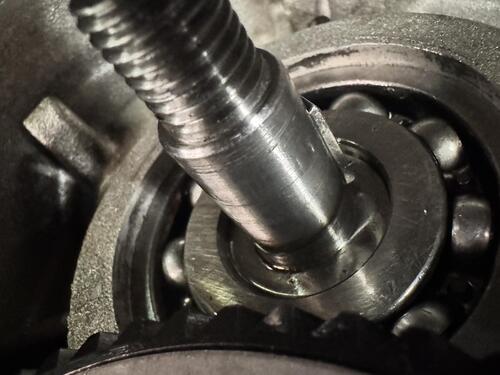

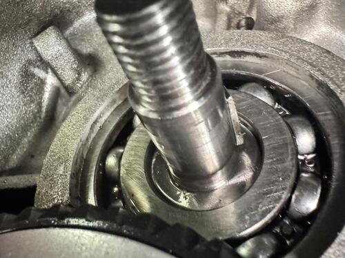

(zuerst aus Versehen in einem anderen thread gepostet. Sorry, falls es sich nun doppelt, wollte das aber hier gerne einbringen…) Scheibe ist nun auch runter und darunter ergibt sich nun dasselbe Bild mit dem Versatz der Kopffläche der Kurbelwelle, wie auf den bereits geposteten Bildern. ich habe dazu einen thread gefunden, aus dem ich aber final nicht schlau werde: - originale Welle hat wohl eher keinen versatz - andere Wellen können Versatz haben -Ausdistanzierung mittels Scheiben so, dass Welle mittig im Gehäuse sitzt, sonst kippt der Kolben leicht Nun wäre aber meine Frage: hat jemand ggf eine 60er Tameni Welle, gewuchtet, verbaut und weiss, ob der Versatz einigermaßen normal ist? Ansonsten nehme ich an, muss die distanzscheibe um den Versatz dünner, also Welle um 1,5-2mm weiter Richtung Kupplungsseite? Oder hat hier jemand eine Ahnung, ob das eigentlich keine Rolle spielt? Die unterlegscheibe Kurbelwelle/Kupplung liegt jedenfalls natürlich nur auf dem äußeren Ring auf, nicht auf der planen seit der Welle. —> aber erklären die 1,5mm auch das kickstarter Problem?

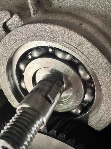

Aber, nur noch mal sicherheitshalber - die Metallscheibe auf dem Foto ist doch mit der flachen Seite nach außen, also doch eigentlich richtig, sollte sie nicht auf der anderen Seite auch flach sein, oder? dann ist sie wohl einfach nur festgebacken. Ich Versuchs mal mit einer feststellzange morgen, oder mit einem abzieher.

So, Kupplung ist wieder runter, nur die anlaufscheibe bekomme ich nicht ab. Dumme Frage in die Runde - gibt’s Tricks, wie man sie runter bekommt? die verbaute Scheibe ist jedenfalls augenscheinlich dicker und auf jeden Fall größer im Umfang, als die von BGM.

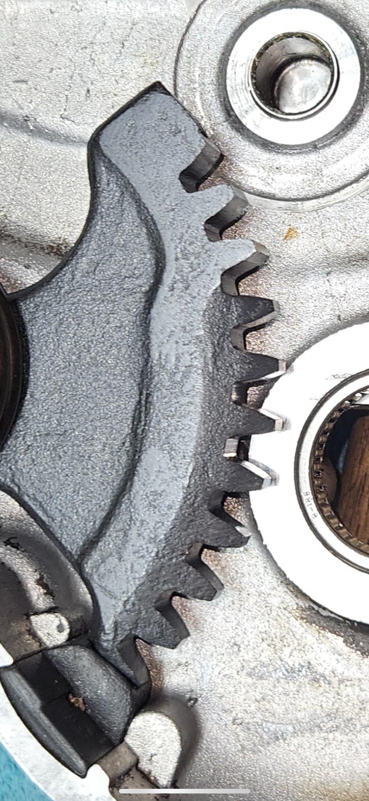

Ja, ich wollte mir deshalb das selbst spalten und neu aufbauen sparen und habe einen fertigen Motor gekauft. Nun ja, weiss man halt hinterher nicht, was alles falsch sein könnte. Der Verkäufer sagt, eingebaut hat er die Feder korrekt, nicht wie auf dem Bild.

Oh, danke. Oder auch Mist. Ich spiele mal mit der Dicke der Anlaufscheibe (bzw. hat die doch eine Standarddicke, oder?) und schaue dann auch gleich, ob der finale Einbauzustand der Kurbelwelle auch so aussieht, wie auf dem Bild. Ist mir jetzt heute nicht augefallen und zumindest die Mutter der Kupplung ist m.E. auch weiter rein gedreht, als auf dem Bild. Ich nehme an, dass der Versatz der Kurbelwelle bedeuten würde, dass ich noch mal spalten und neu machen muss, oder? Gamble mit fertigen Motor auf Kleinanzeigen kaufen ist damit wohl dann in die Hose gegangen.
