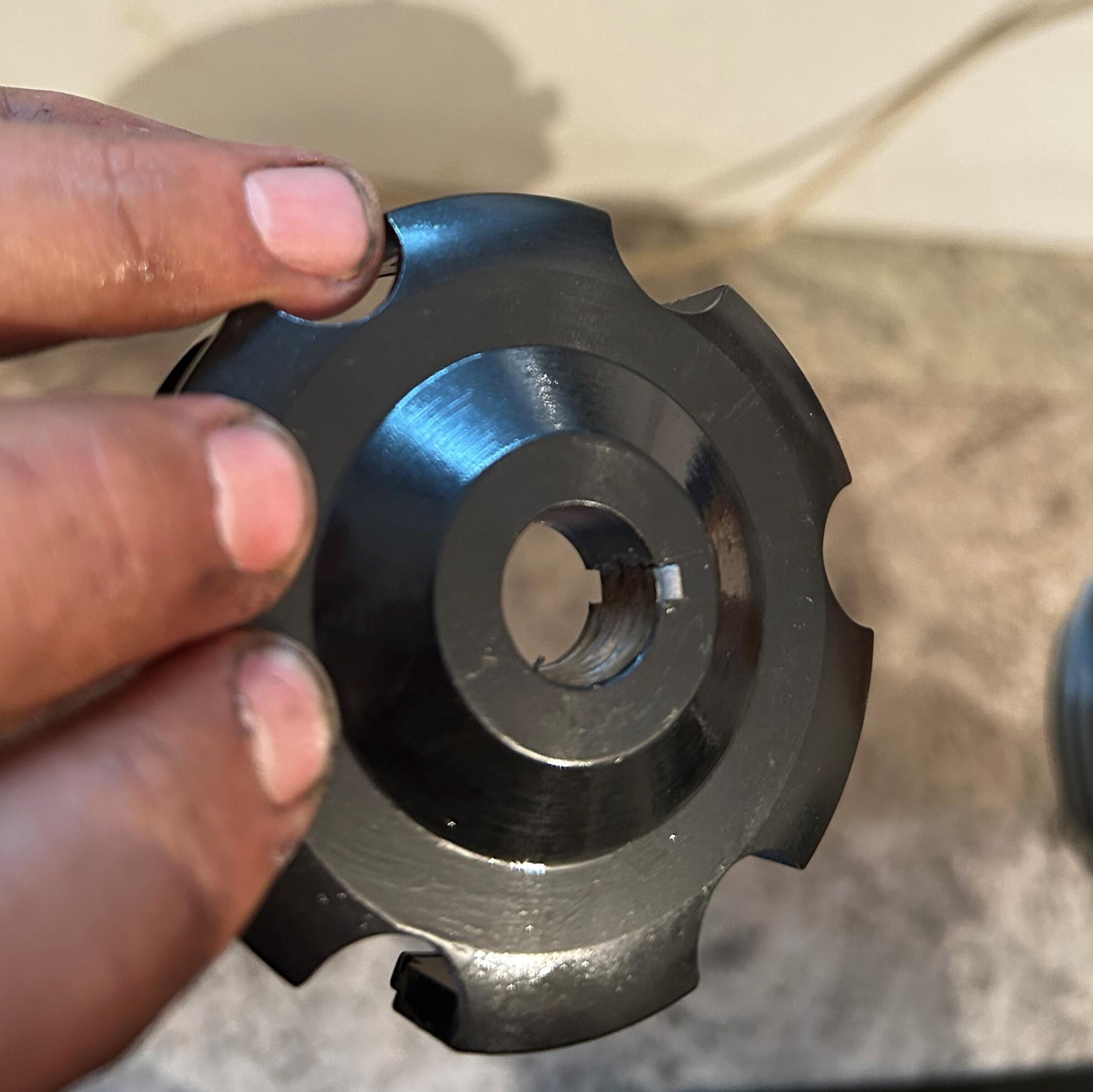

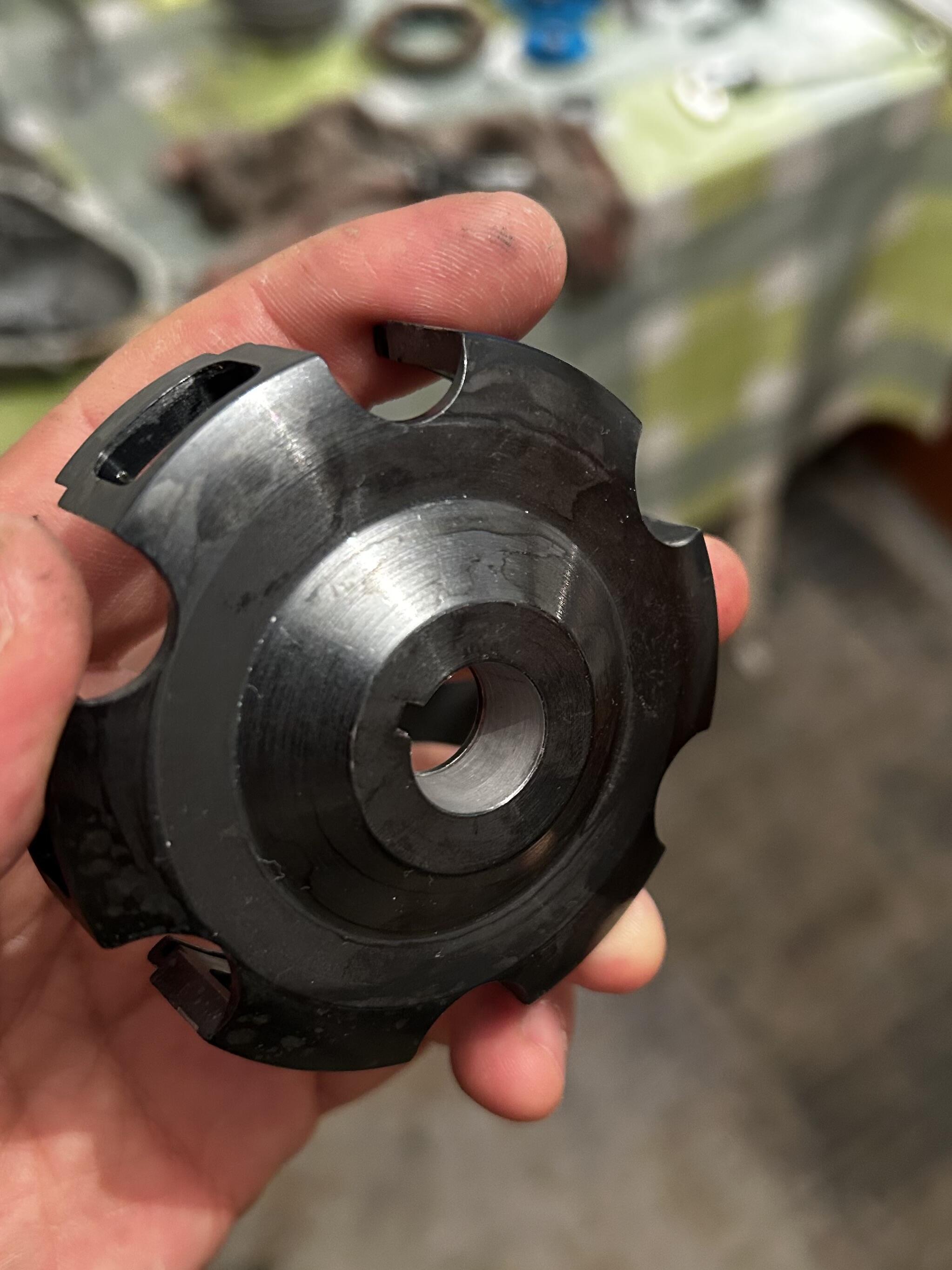

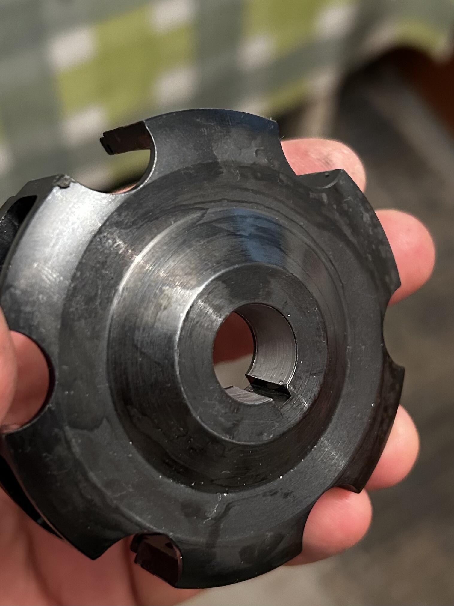

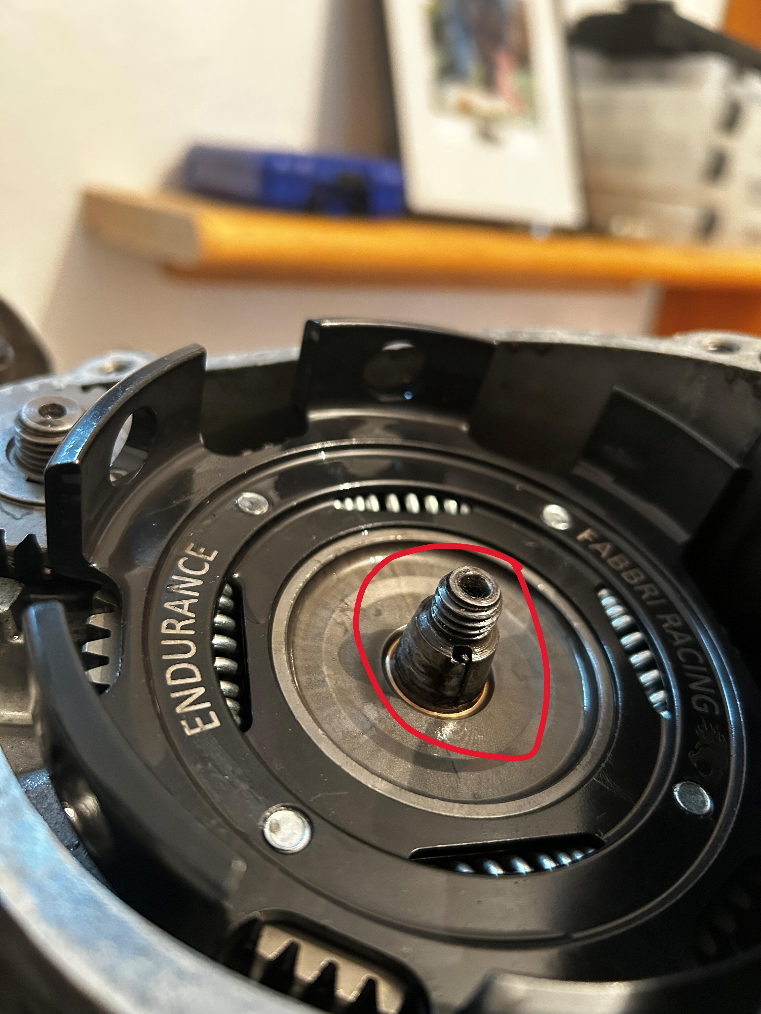

Hab das Ganze jetzt eingeschliffen und mal mit edding das Tragbild kontrolliert. Hab die Mutter mit max. 20 Nm angezogen da ich im ausgebauten Zustand getestet habe. Was meint ihr? -

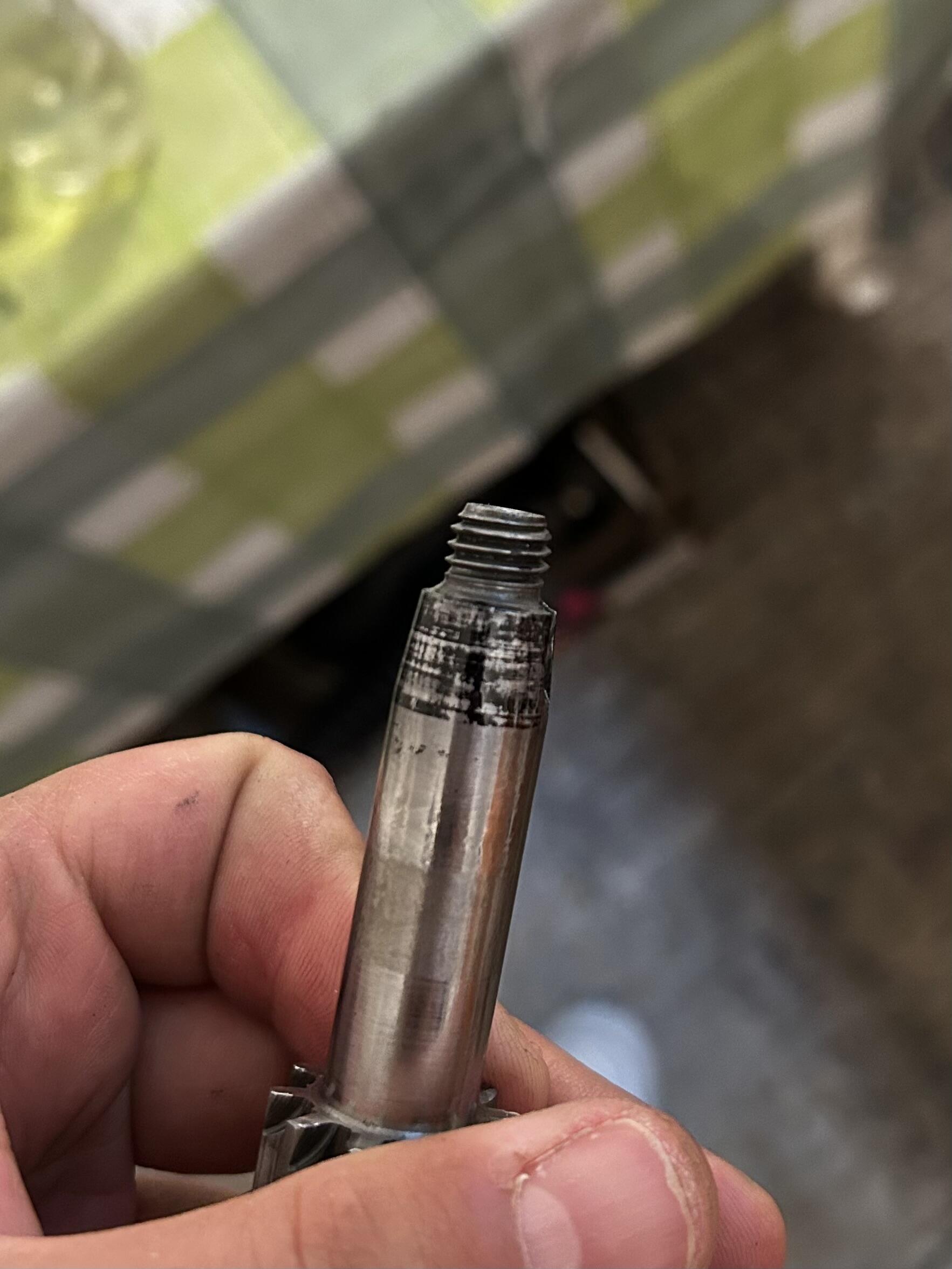

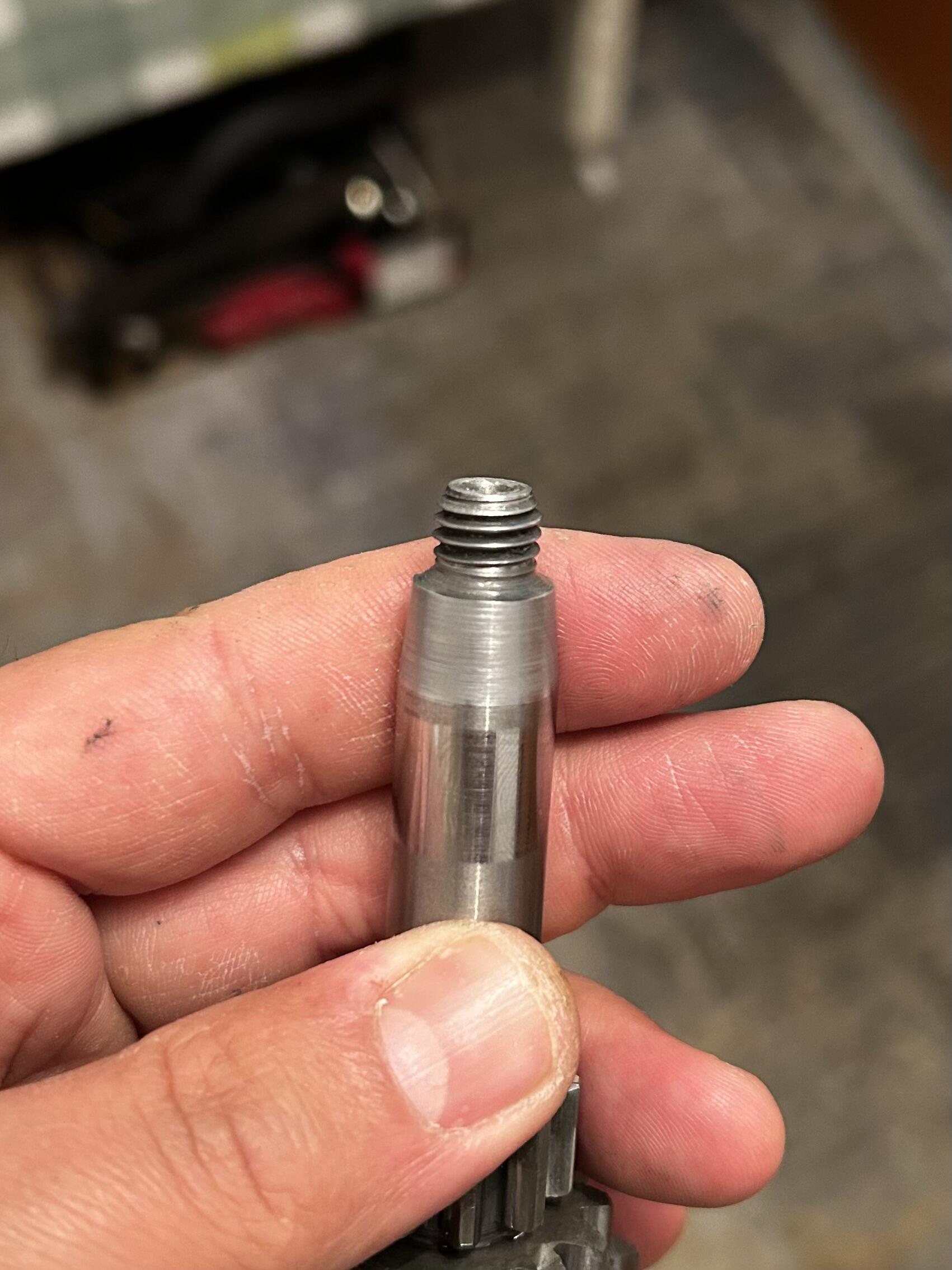

Die Feder war Richtung Lager. Sollte so richtig sein oder? Werde versuchen die Nebenwelle auf den Korb einzuschleifen und dann mit Edding das Tragbild kontrollieren wie von @blutoniumboy beschrieben. Dann werde ich mehr wissen -

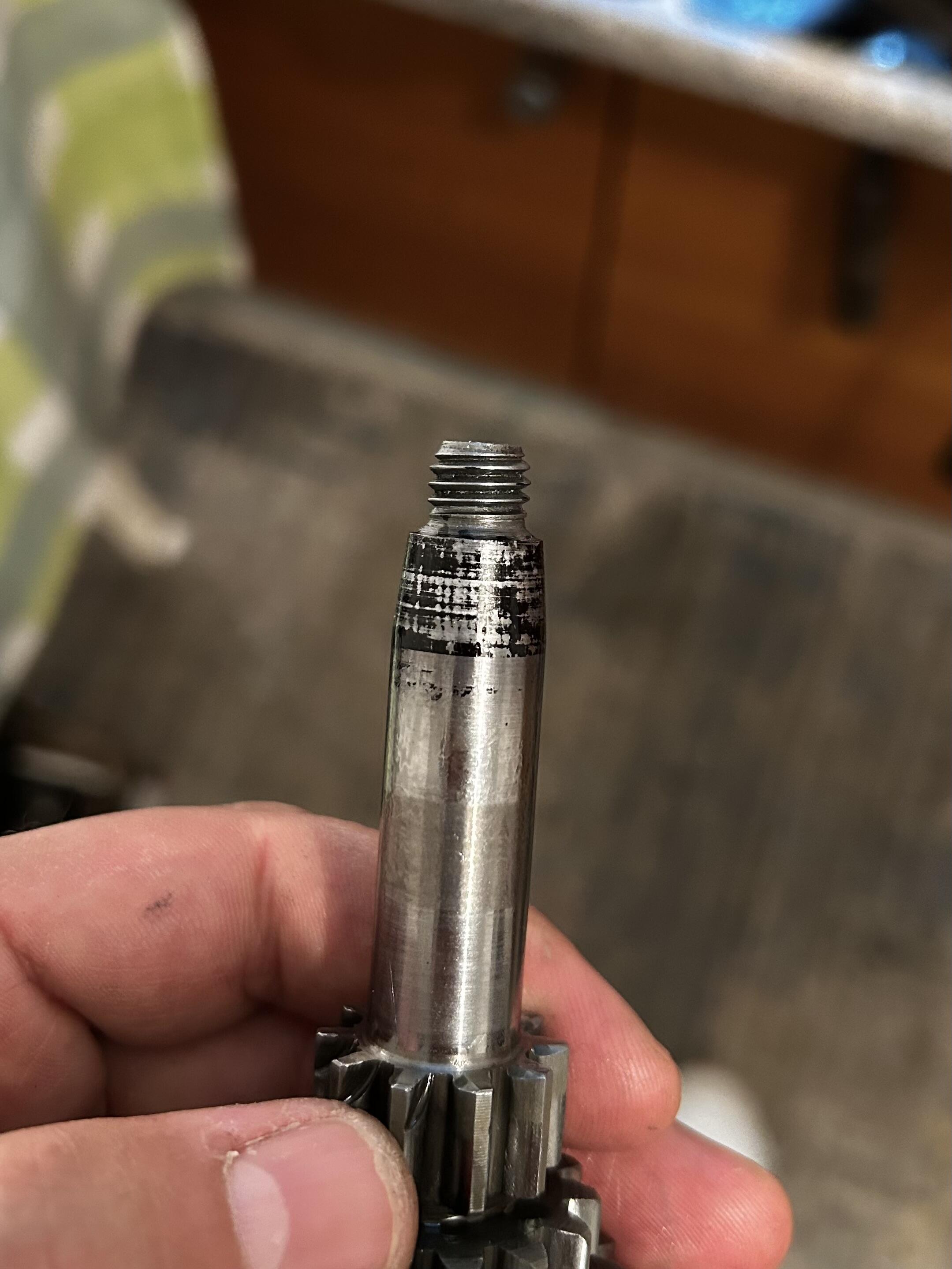

Tauwasser könnte eine gute Erklärung für den Rost sein! Hatte die Welle und die Lager im Eiskasten. -

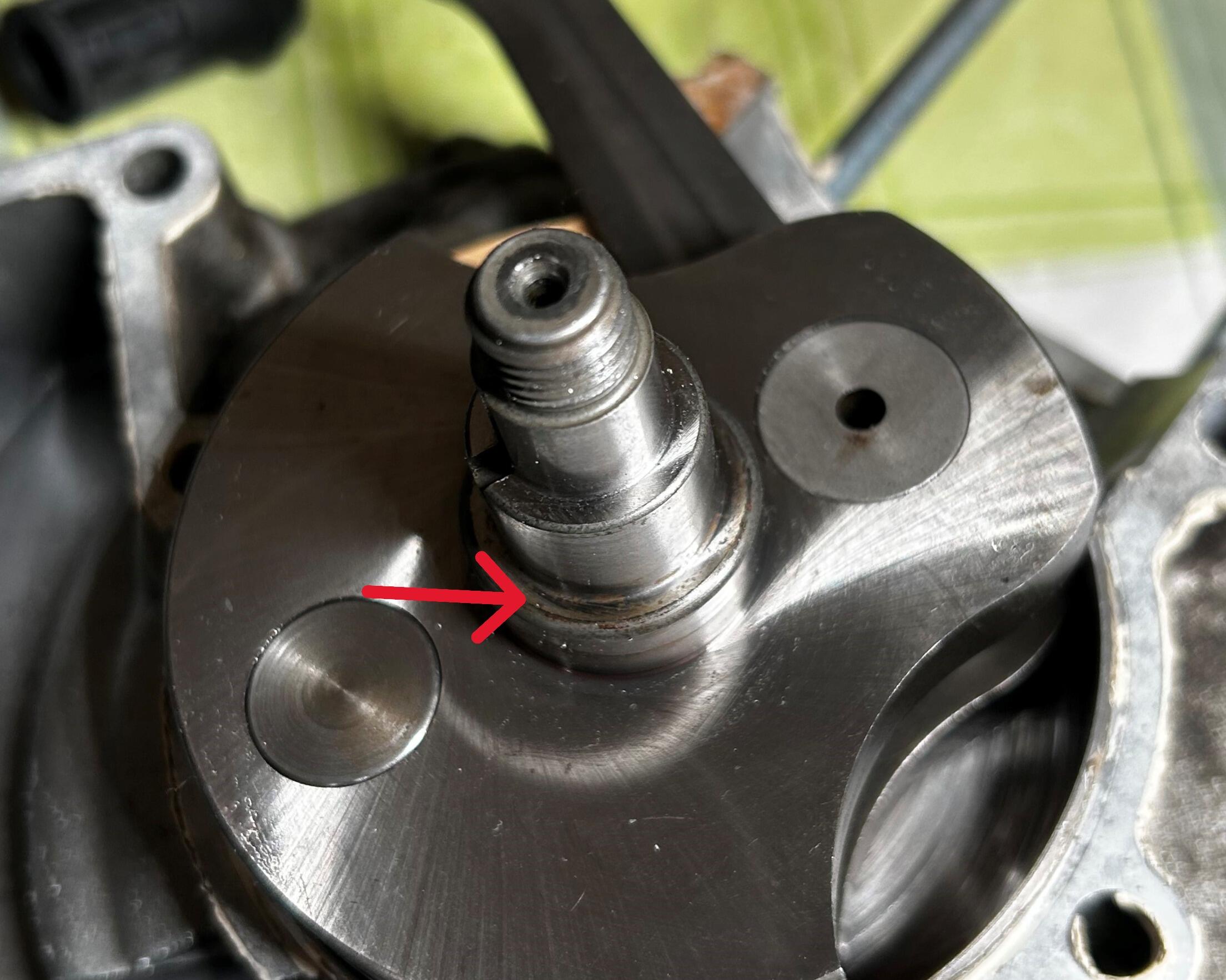

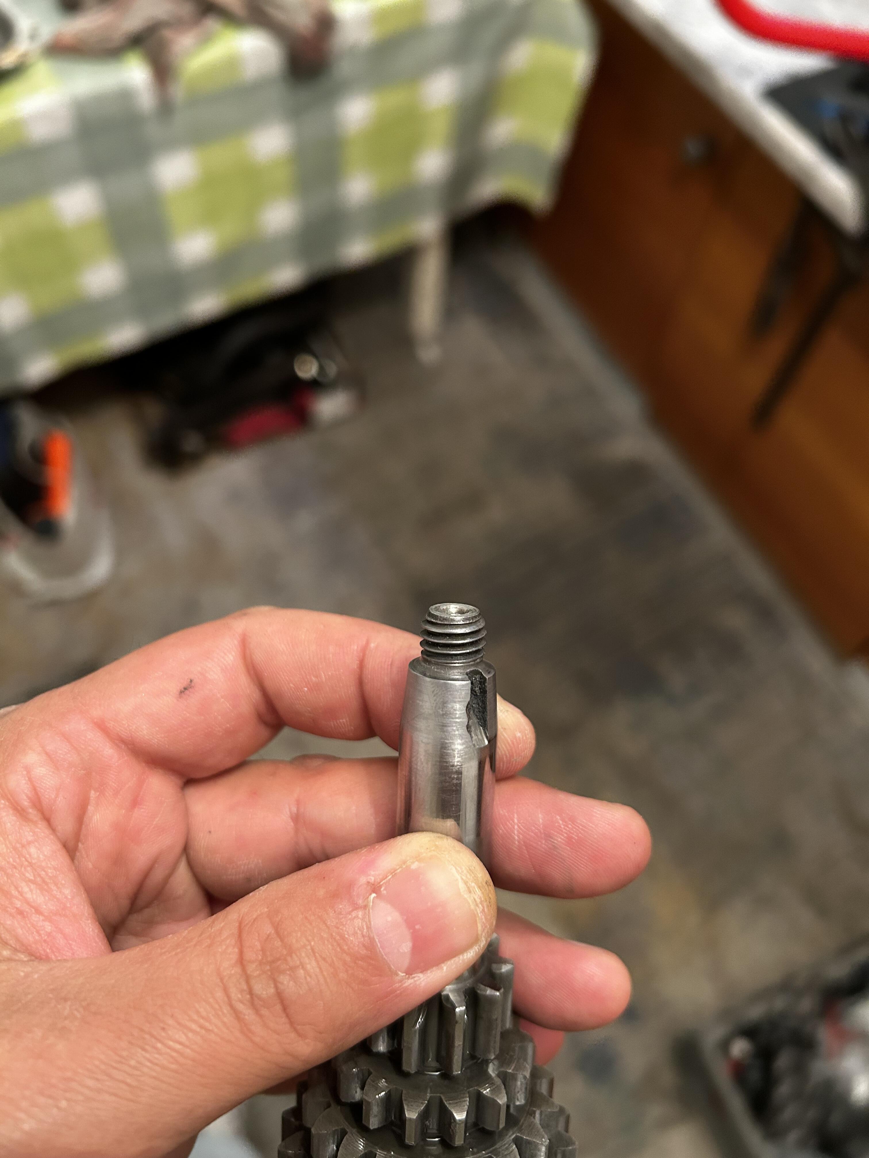

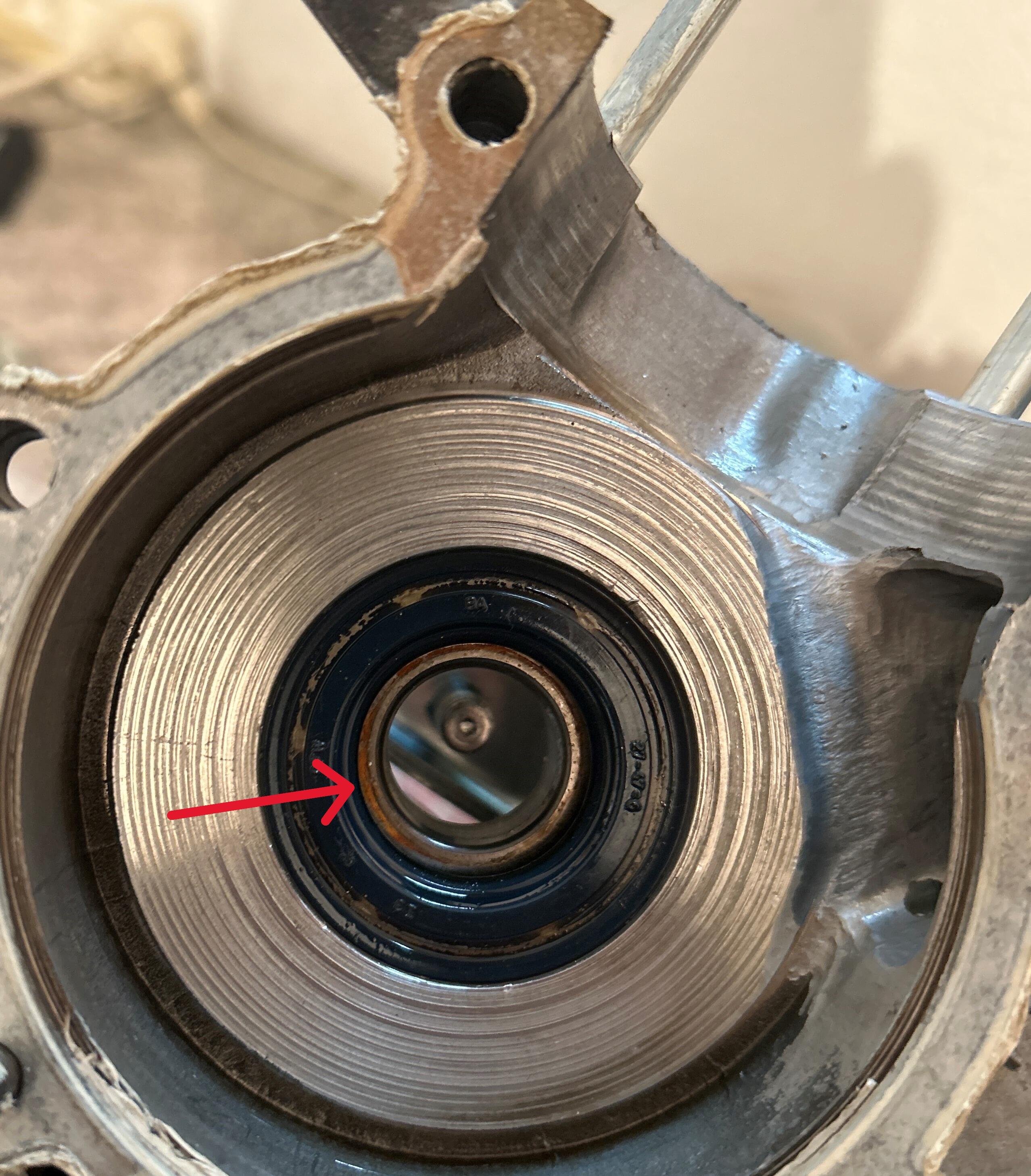

So ich melde mich mal wieder mit einem Update. Hab den Motor abgedrückt, Ergebnis Falschluft. Ich hatte beim Zusammenbau ein Bauteil verbaut bei welchem ich kein wirklich gutes Gefühl hatte. Nämlich beim Simmering auf der Kupplungsseite. Diesen hatte ich von einem Mechaniker aus der Umgebung geholt, da ich den falschen bestellt hatte (die Fabbri Kuwe hat ein anderes Maß als die Standard Wellen). Schon beim Einbau hatte ich das Gefühl dass dieser viel zu leicht in den Lagersitz ging. Und natürlich ist jetzt genau dieser Undicht. Wahrscheinlich lag der schon seit 30 Jahren in der Werkstatt des Mechanikers und war einfach alt. Naja der Motor ist jetzt wieder gespalten und ich warte aktuell auf die neuen Lager, Dichtungen, Simmering usw. Hab noch zwei Fragen: zwischen KUWE und Lager (Da wo die KUWE Stirnseitig auf das Lager trifft) hat sich Rost gebildet. Vermutlich durch Vibrationen.. Hab ein Bild angefügt.. hatte das jemand schon mal so und ist das kritisch? Der Keil der Kupplung war beim Ausbau abgeschert. Habe extra verstärkte Keile von Fabbri gekauft damit genau so was nicht passiert. Kann es sein dass ich beim Einbau etwas falsch gemacht habe? Grüße! -
