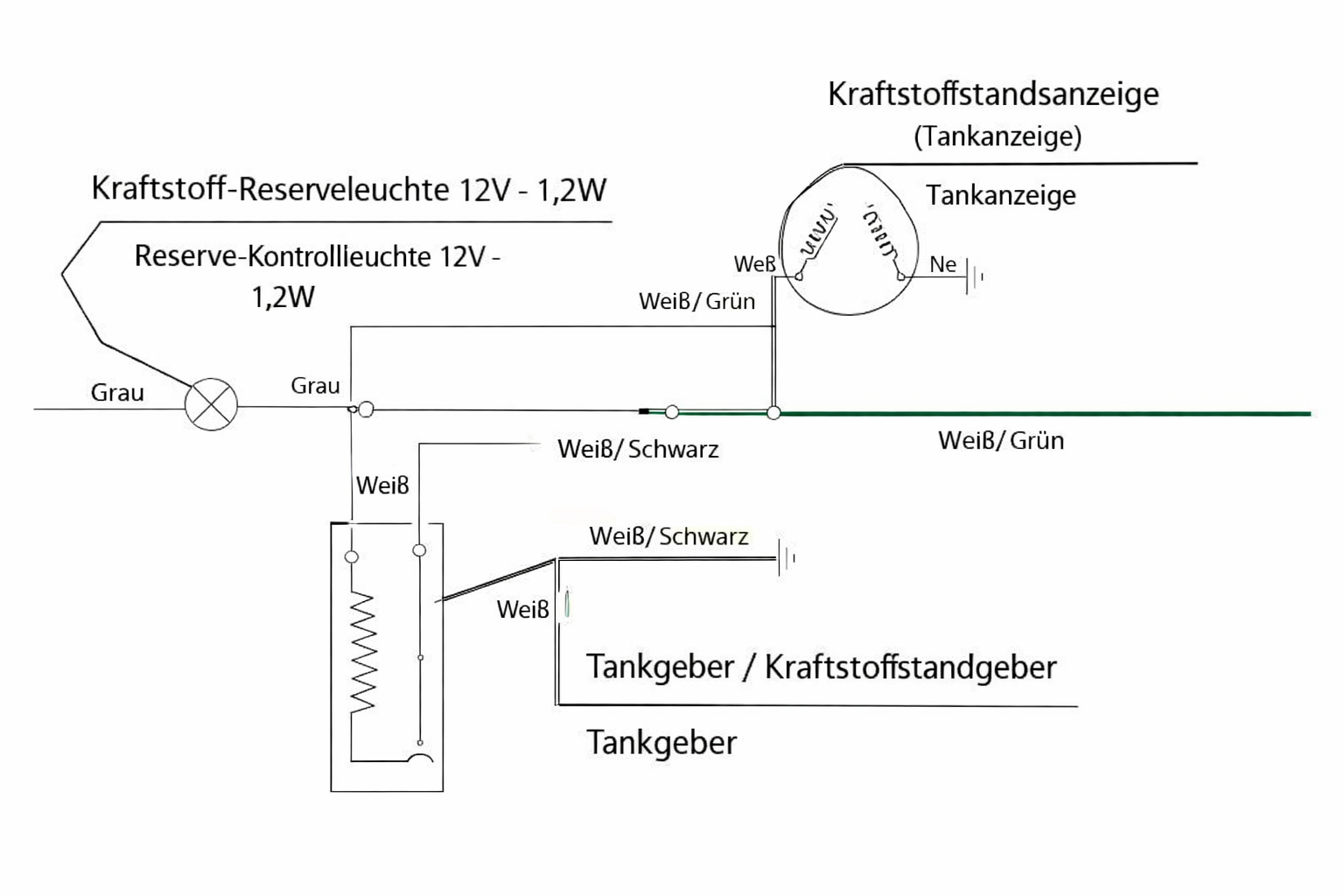

  6. Also ich habe gemessen: Tank ganz leer also Schwimmer unten ca 330ohm Sobald ich den Schwimmer keinen cm nach oben bewegen dann habe ich direkt OL. Die letzte messbare Position war ca 600 ohm

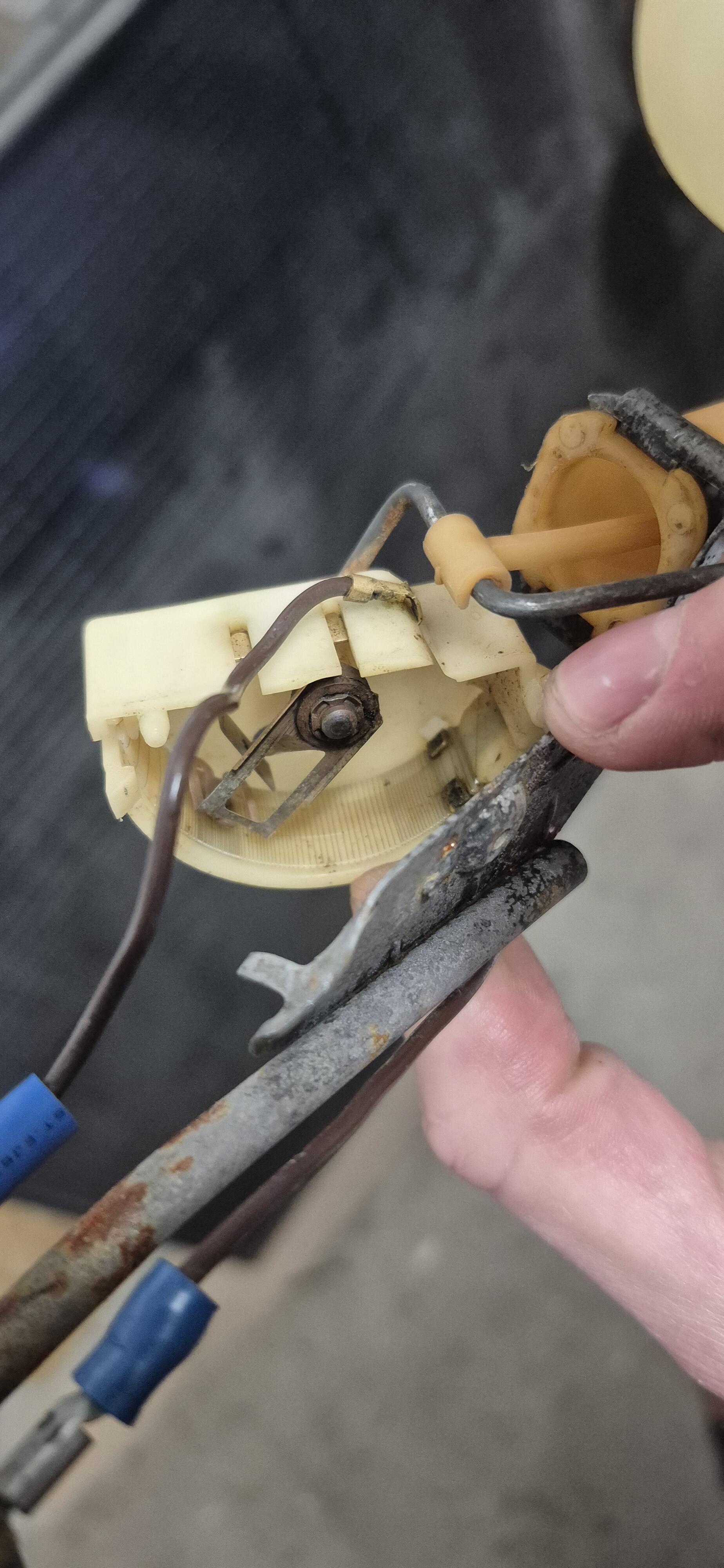

  8. Die habe ich neu gemacht weil die alten porös waren 🙈 der vollisolierte unten war leider der einzige den ich noch als kabelschuh mit er passenden geringen Breite zu Verfügung hatte. Der Kabelbaum ist neu. Halt nur das kabel vom stecker bis zum tankgeber ist alt. Aber um die 3 kabel ist zusätzlich noch ein Schlauch gezogen. Das kann aber eig nicht die Ursache sein, weil ich ja grade das kabel mit stecker aus dem Gehäuse hängen habe und das problem weiterhin besteht

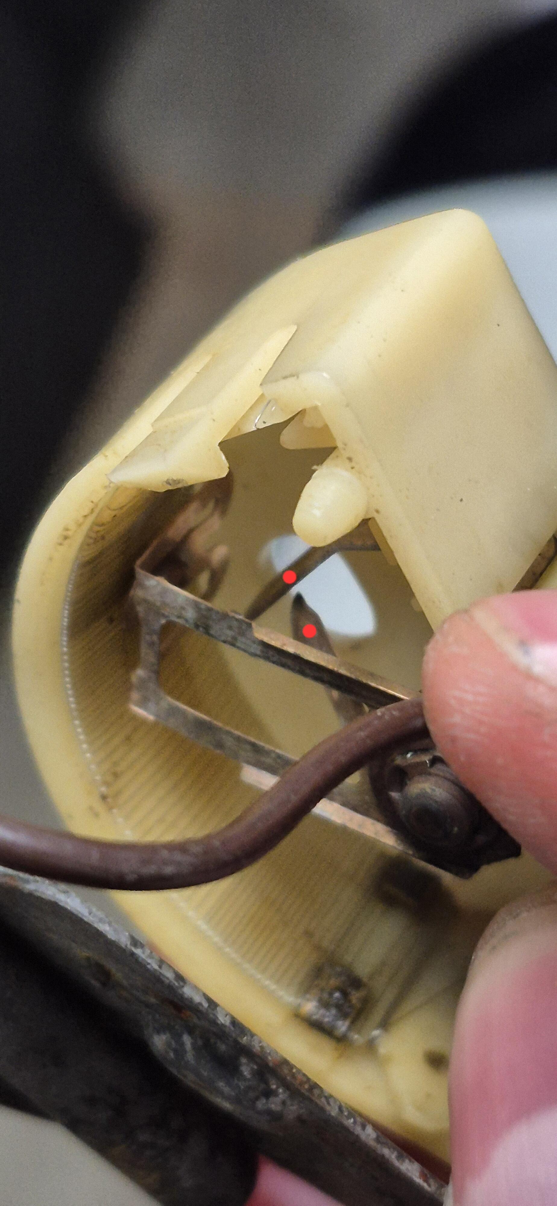

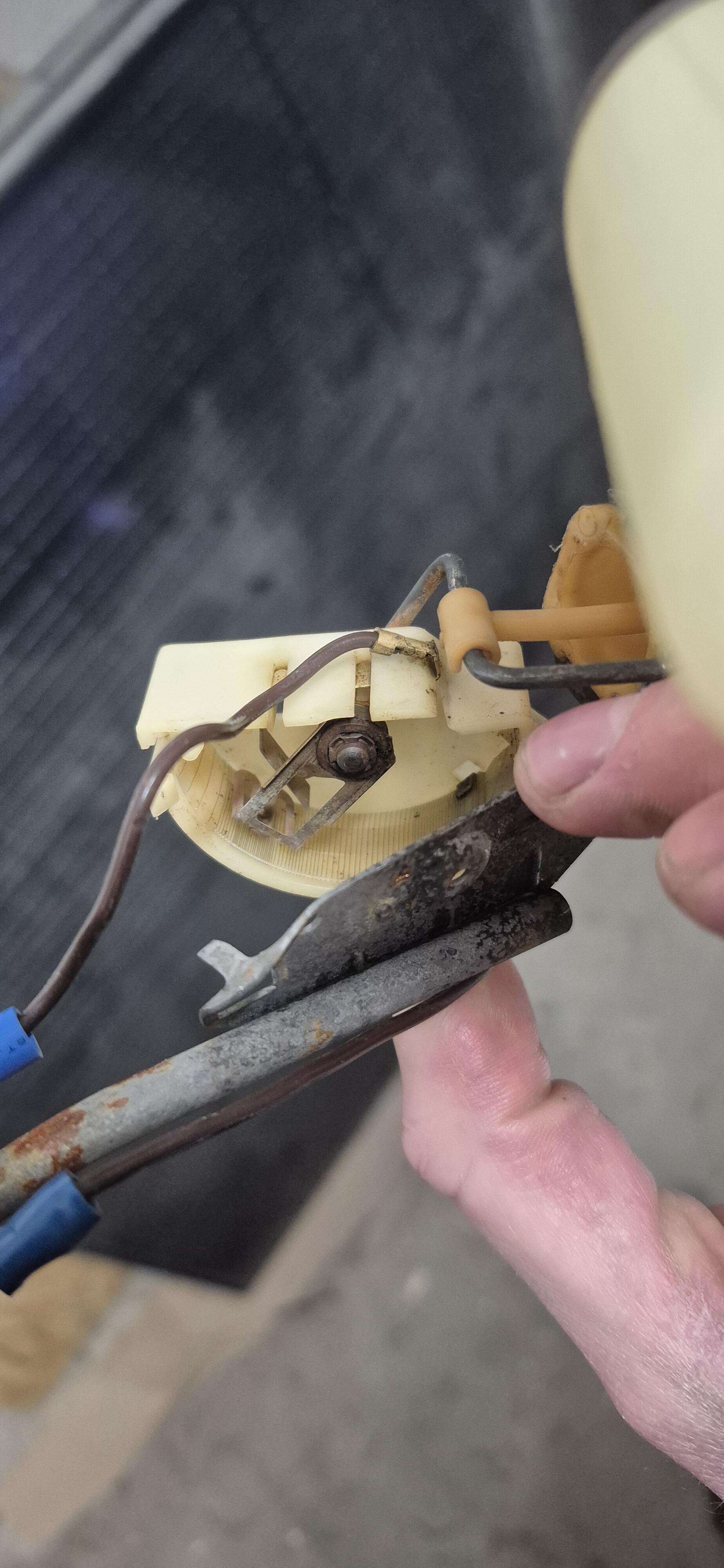

  10. Scheint soweit kaum rost drin zu sein. Allerdings ist mir aufgefallen das in der unteren Stellen sich die beiden mit rot markieren Elemente sich nicht berühren, ist das richtig so ? Schaucht eig so aus als müssten die beiden kontakt haben in der letzten Stellung "tank leer"
  11. Probiere ich mal aus, vielen vielen dank schon einmal für die ganze Geduld mit mir 🙈 dieser Fehler bringt mich echt ganzschön ans Ende meiner Nerven 🙈😀 Der tank und das gehäuse wurde pulverbeschichtet, aber die Masse kommt ja eig von dem schwarzen Kabel Was ich halt wirklich merkwürdig finde ist der inpuls, woher kommt das blinken ? Auch wenn da jetzt rost sich gebildet hat und zu einem höheren Widerstand führt dürfte die leuchte ja dann eig nur auf leuchten und nicht permanent blinken oder ? So alte und simple Technik die mich trotzdem so verwirrt 😑
  12. Oke :) Ja genau der große Kabelbaum ist neu somit auch das kabel zum tankgeber, nur der tankgeber ist noch der alte. Das kabel vom tankgeber ist gesteckt mit einem Stecker der im gehäuse verschwindet. Die Kontakte oben auf dem Tankgeber sind fest zumindest 2 von Ihnen. Das schwarze Kabel also die Masse ist mit einem kabelschuh befestigt. Ich habe denk Tank geber abgesteckt und von dort richtung tacho gemessen. Auch beim wackeln kein unterschied, das kabel ist aber ja auch neu somit sollte hoffentlich noch alles gehen. Ich habe dann mal denk tankgeber überprüft er funktioniert. Sobald ich ihn nach oben drücke hört die Reserve kontrollleuchte im tacho auf zu blinken und nur noch die blinkerkontrollleuchte blinkt. Dann habe ich unten an dem geber selber die kabelschuhe abgesteckt. Erst die ader die mit dem weiß grünen kabel aus dem Stecker verbunden ist= nichts verändert. Dann die ader die mit dem weißen kabel aus dem Stecker verbunden ist= dann hört die Reserve leuchte im tacho auf zu blinken und die blinkerkontrollleuchte blinkt nur noch Ganz ganz schwach. Habe mal probiert ein video zu machen 20260329_171022.mp4

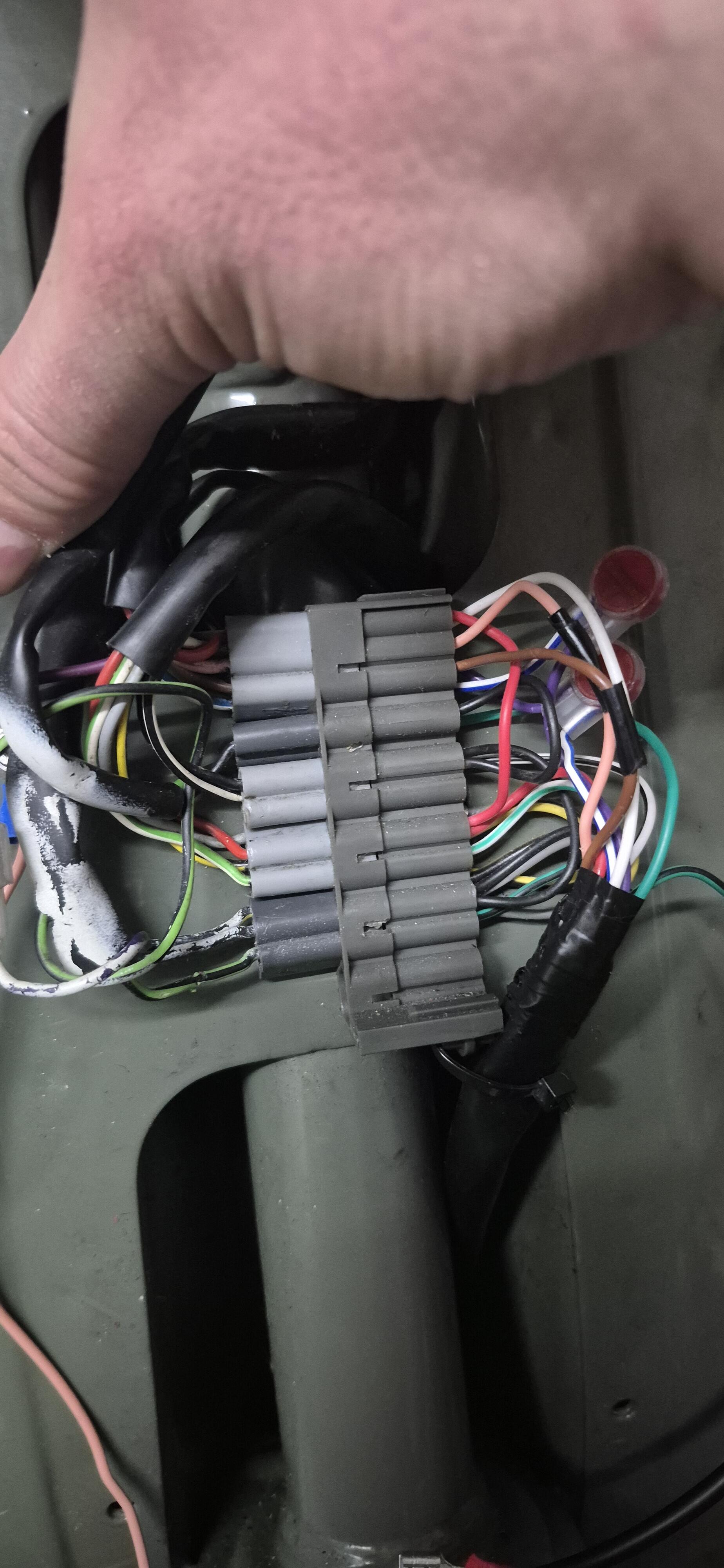

  13. Ja sorry genau 3te Stecker. Der erste ist ein großer. Also ich habe gegenüber keine Stecker die kabel sind fest in der stecker leiste. Aber ich habe nochmal den Stecker auf der linken seite gezogen und der leiste an den beiden polen gemessen. Dort Messe ich 40 ohm also Durchgang, müsste ja dann passen. Wie sie schon sagten der Tank ist leer somit müsste der tankgeber Durchgang schalten Wenn ich den Stecker rein drücke und etwas zu seite dann funktioniert ja alles. Somit muss ich mich irgendwie um die steckerleise kümmern damit ich einen vernünftigen Kontakt habe zwischen links und rechts oder seh ich das falsch ?

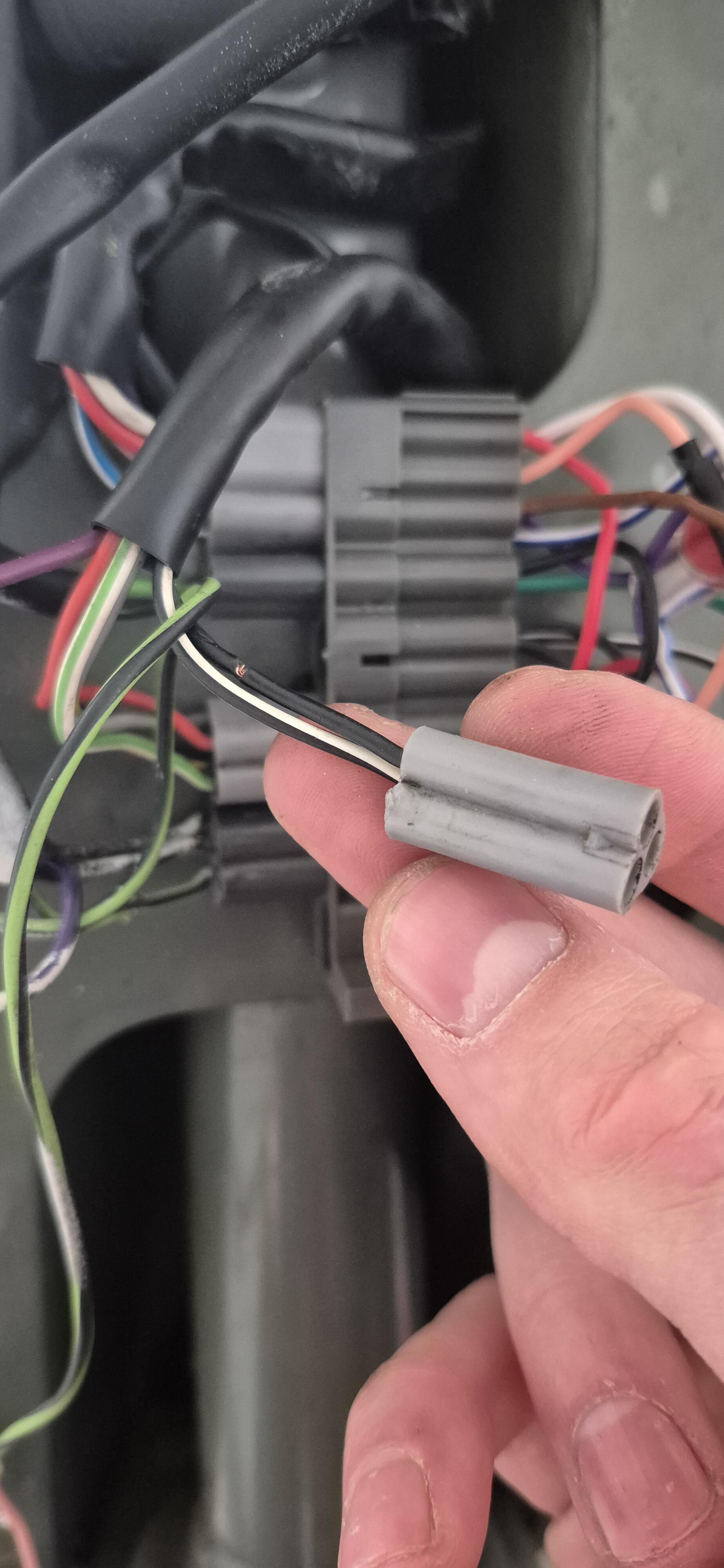

  15. Tut mir leid Mein problem ist: Das im tacho die kontrolleuchte blinker und Reserve dauerhaft blinken obwohl der blinkerschalter nicht betätigt ist. Wenn ich das schwarz schwarz/weiße kabel herausziehe dann passiert folgendes: -Blinker kontrolleuchte hört auf zu blinken wenn der blinkerschalter nicht betätigt ist. Also schonmal gut. -Reserve kontrollleuchte leuchtet durchgängig, was auch gut sein kann weil kaum sprit drin ist. Wenn ich den Stecker mit dem schwarz schwarz/weißem kabel rein drücke und etwas nach unten drücken dann funktioniert alles. Also außen blinker und auch die kontrollleuchte blinkt wie sie sein muss. Anscheint liegt es wirdklich an der Steckverbindung oder ?
  16. Ich konnte grade nochmal etwas zeit investieren und habe alle kabel die links richtung tachokontrolleuchten gehen abgesteckt und jetzt habe ich glaub ich das problem gefunden und zwar vorne der 4te Stecker von oben hat nur 2 kabel eins schwarz und das andere ist schwarz/weißes wenn ich das raus ziehe oder richtig feste rein drücke dann hören die kontroll leuchten auf zu blinken. Kann es sein das die Kontakte nicht mehr vernünftig sind an dem Stecker?ich habe die Hülse mal etwas zusammen gedrückt! Aber sobald ich das kabel oder den Stecker leicht berühre fängt der tacho wieder an zu blinken
  17. Jeder blinker ist mit 12v / 21watt leuchtmittel ausgestattet Reserve und blinker kontrollleuchte blinken synchron ja. Ob der tankgeber im vollen Zustand was anderes anzeigt weiß ich grade nicht, weil ich ungern den Tank jetzt einfach voll machen möchte obwohl sie nicht ganz funktioniert. Kann ich den tankgeber anders prüfen ? Ist tatsächlich noch der alte verbaut, ging aber vor dem Umbau. Die kabelschuhe habe ich alle 3 erneuert

  20. Habe grade nochmal im Brief nachgeguckt. Es ist eine vespa px 125 E lusso vnx2t von 1984 allerdings erst 88 angemeldet. Die 6 Stellungen Nummer nach vnx2t fängt mit 281 an Ich habe auch schon von einem Bekannten den tacho mir ausgeliehen, weil ich dachte evtl haben die Leiterbahnen ein problem. Leider kein unterschied Steckerbelegung wenn ich auf der vespa sitze, müssten ja eig links die Kontakte für die Reserve und blinkkontrollleuchte sein. Steckerbelegung tacho von links an: Grau Grün/weiß Weiß/schwarz Rot Lila Gelb/schwarz Schwarz

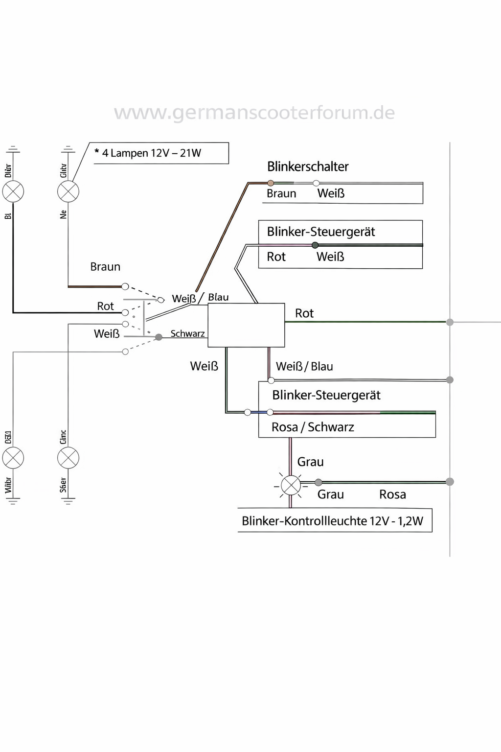

  23. Ich hab das grade mal getestet. Grünes kabel an das relais. Maßekabel ans gehäuse und an eine 12v birne und das Gehäuse der birne mit Maße verbunden. Rot oder weiß beide bringen die birne zum blinken Kann es vill auch ein Masse problem irgendwo sein ? Vg
