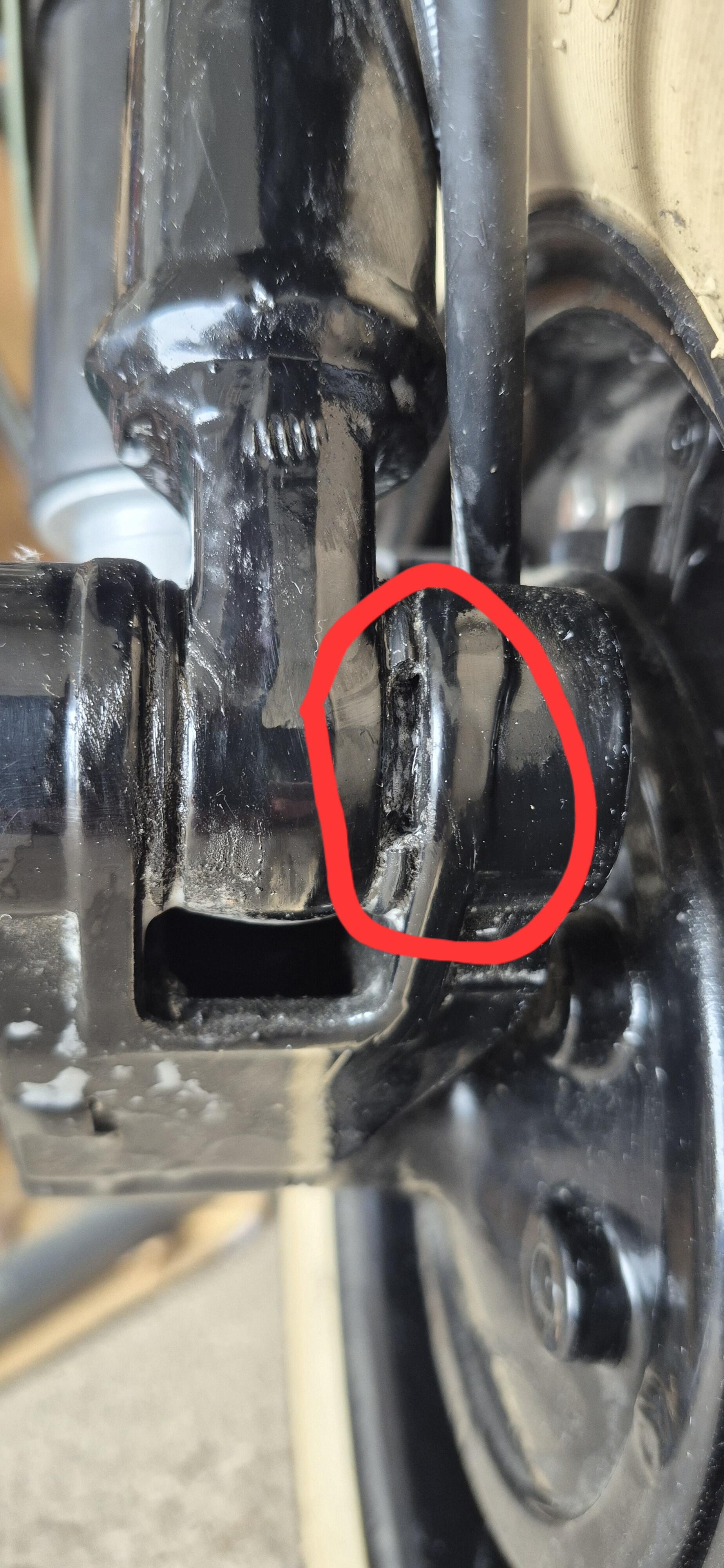

Ne vor nem jahr ca. Ich gehe mal davon aus das sie irgendwo festgelegt hat und deshalb gerissen ist...

Ich konnte grade nochmal etwas zeit investieren, also Bremsbelag abgeschliffen und die justier schraube locker gedreht, und im gebremst Zustand wieder angeschraubt. Nun mal auf besseres Wetter warten Dabei ist mir was furchtbares aufgefallen und ich hoffe ihr sagt mir jetzt das dass nicht so schlimm ist. Weil ich die schwinge aufarbeiten Fall nochmal anpacke. Ich habe sie mot extrem viel arbeiten komplett neu aufgebaut mit allen lagern und dichtung

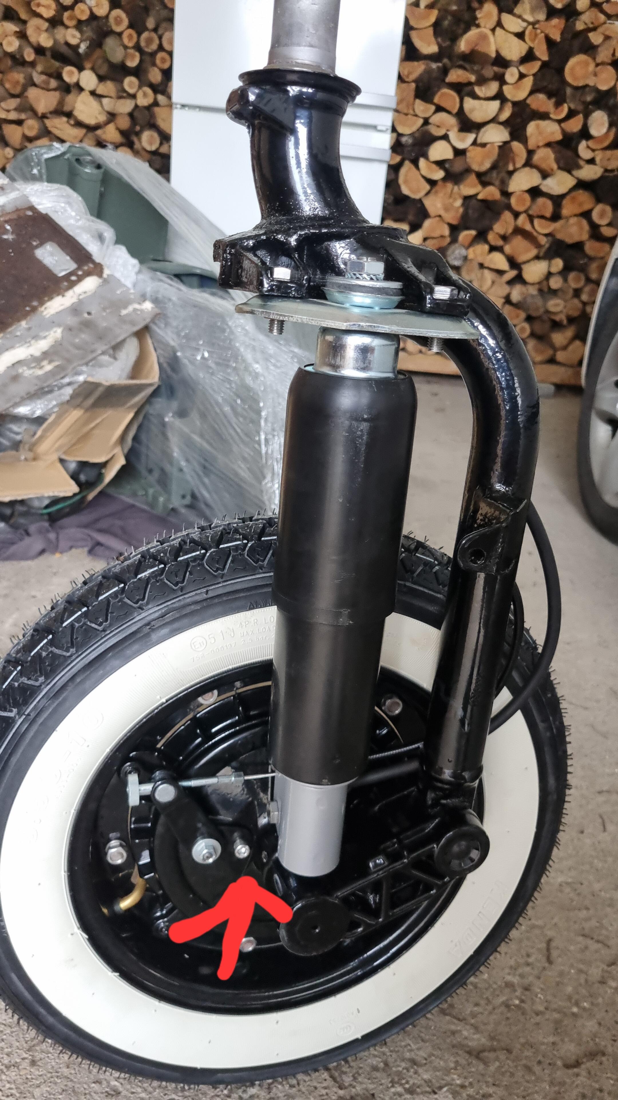

Das kann ich nach dem schleifen ja auch direkt mal machen. Also schraube leicht lösen, bremse ziehen und dann wieder anziehen. Das wäre dann wahrscheinlich ja die schraube auf dem unteren Bild

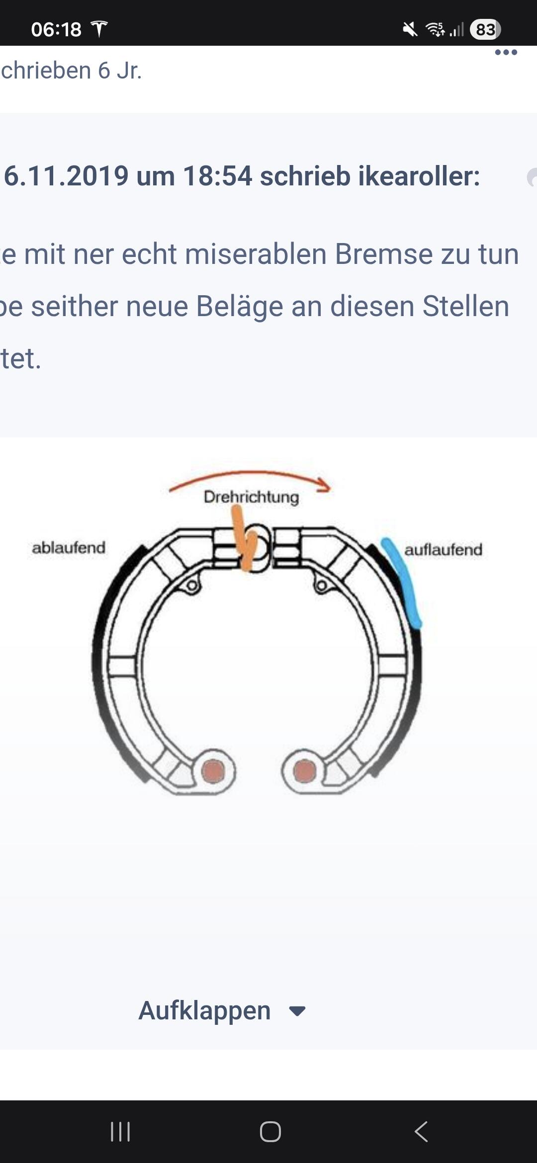

Danke :) Ich habe mal mich mal durch das Thema gelesen, ist anscheinend ein großes 😀🙈 Aber in dem Pfad geht es ja eher um eine bessere bremswirkung, ich möchte einfach nur normal bremsen können ohne runter geschmissen zu werden 🤣 die Vibration im lenker ist echt nicht ohne Jetzt habe ich 2 Möglichkeiten versteh ich das richtig ? 1. Ich nehme oben rechts vom Bremsbelag was weg, in der Hoffnung das der teil zu dick ist bzw als erstes aufliegt. Ich benutze Kreide und stelle damit fest welche Stelle früher schleift und Taste mich somit ran. Womit habt ihr den beklagen bearbeitet ? Gibt es Erfahrungen welche Methode einfacher oder schneller funktioniert? Und kann ich mir sicher sein das dass problem durch die bremse erzeugt wird ? Eigentlich ja schon weil das starke Vibrieren ja nur beim bremsen auftritt oder ? Also gehe ich erstmal davon aus das meine bremstrommel i.o ist ?

Leider habe ich nach dem Elektronik Probleme noch eins entdeckt 🙈 Vespa px 125 vnx2t mit bremstrommeln Beim bremsen mit der Vorderbremse Vibriert mein lenkrad extrem stark. Erst dachte ich es liegt am lenkkopflager aber das ist neu und fest angezogen. Jetzt habe ich den Bremshebel mal ganz leicht gezogen und den Vorderreifen gedreht, es hört sich für mich so an als wenn an manchen Stellen die bremse schleift und an anderen Stellen die Belege die Trommel nicht berühren. Mein Verdacht ist das beim pulverbeschichten durch die temp sich die Trommel verzogen hat. Gibt es noch andere Möglichkeiten zu testen ob es an der Trommel liegt ? Bremsbeläge sind neu, sowie alle Lager auch die schwinge...

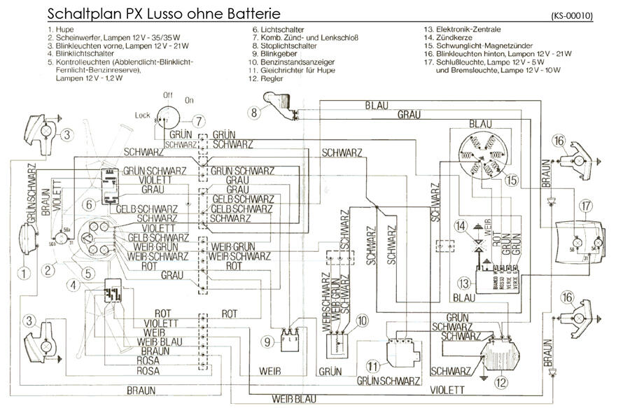

Ja die Schaltpläne sind minimal anders, ist ja auch klar bei na dc batterie aber Fakt ist ja das beide px tachos identisch sind: Seine tacho bekomme ich durchs herandrücken vom 3ten stecker unter der kaskade ( schwarzes schwarz/weiß) zum laufen mit voller funktioniert. Mit meinem tacho auf meiner vespa geht das nicht ( keine Veränderung beim bewegen des 3ten steckers) Mein tacho auf seiner vespa funktioniert nur bedingt, also nur die Beleuchtung der lichtkontroll leuchten blinker und tanknadel funktionieren nicht. Schließe ich seinen tacho wieder an seine vespa funktioniert die blinker Anzeige wieder. Tanknadel wieder nicht weil der tankgeber anscheinend ewig schon nicht mehr funktioniert. Ja genau, beide vespa haben nen blinker Relais in grün hinten unter der backe sitzen. Meint er zumindest, ich schaue bei ihm gleich mal nach Die leiterbahnen von den beiden tachos sind aber aufjedenfall identisch. Somit ist das ja eig egal Bedeutet ja eigentlich ziemlich eindeutig das an meinem tacho irgendwas nicht stimmt oder? Ich möchte einfach sicher sein bevor ich soviel geld ausgebe.

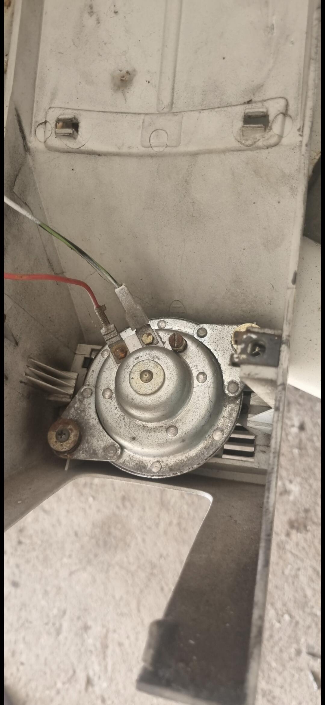

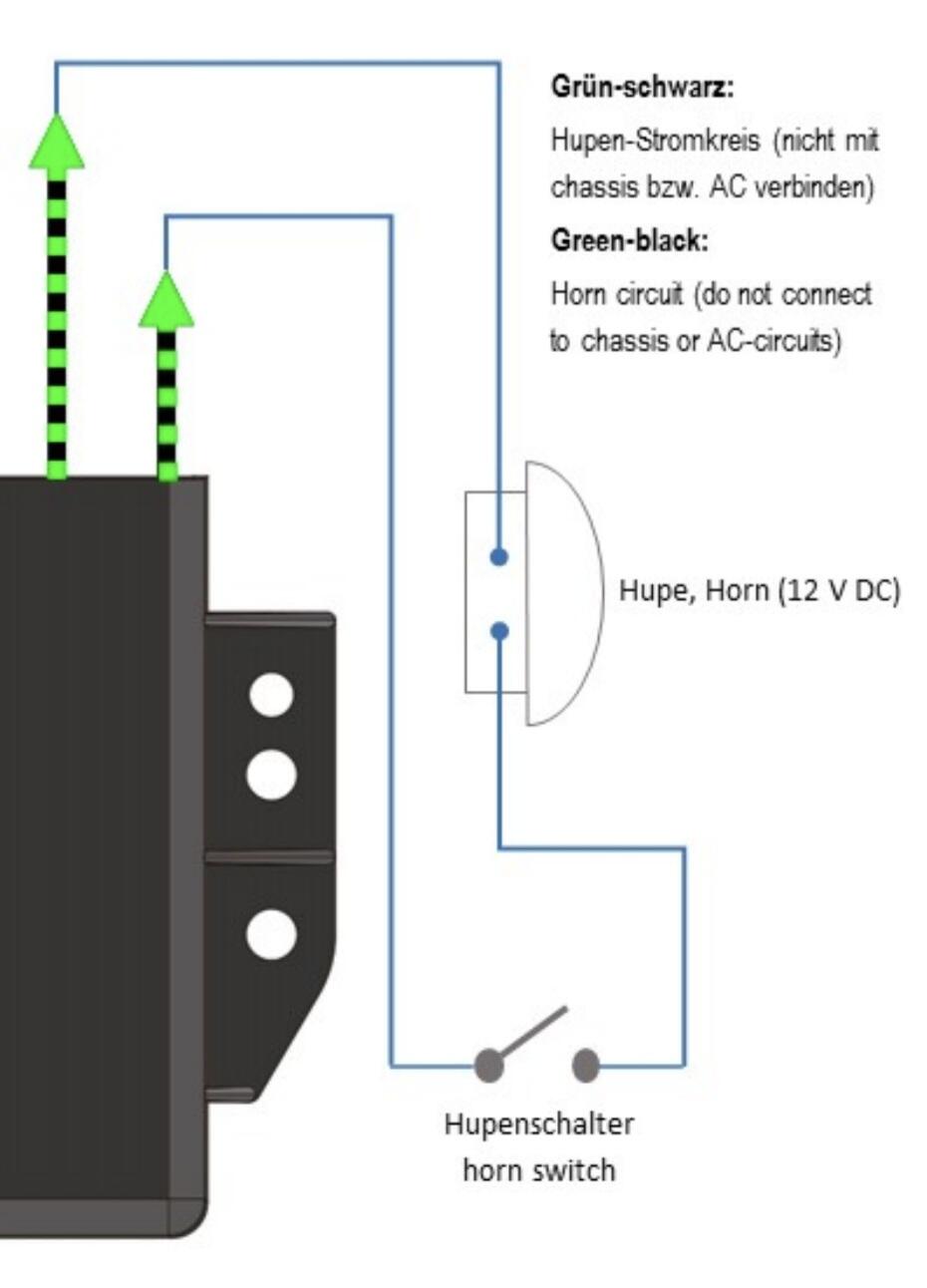

Die tankuhr von dem schwarzen tacho ist leider defekt, mein Onkel hatte mit der vespa einen Unfall und dabei ist die nadel gebrochen, somit kann ich garnicht sagen ob die jetzt auch perfekt lief sobald ich das kabel reingedrückt habe. Ich würde jetzt erstmal auf das tacho kabel mit neuem 3ten stecker warten, wenn dann das blinken aufhört dürfte ja das problem nur noch in meinem tacho liegen also an den Leiterbahnen. Echt doof, das die neuen nachbauten so verdammt teuer sind Mh ich habe die hupe so angeschlossen, also quasi vom gleichrichter zum taster am Bedienelement rechts, von dort zur hupe von hupe wieder weg zum gleichrichter. So ist es auch in dem schaltplan

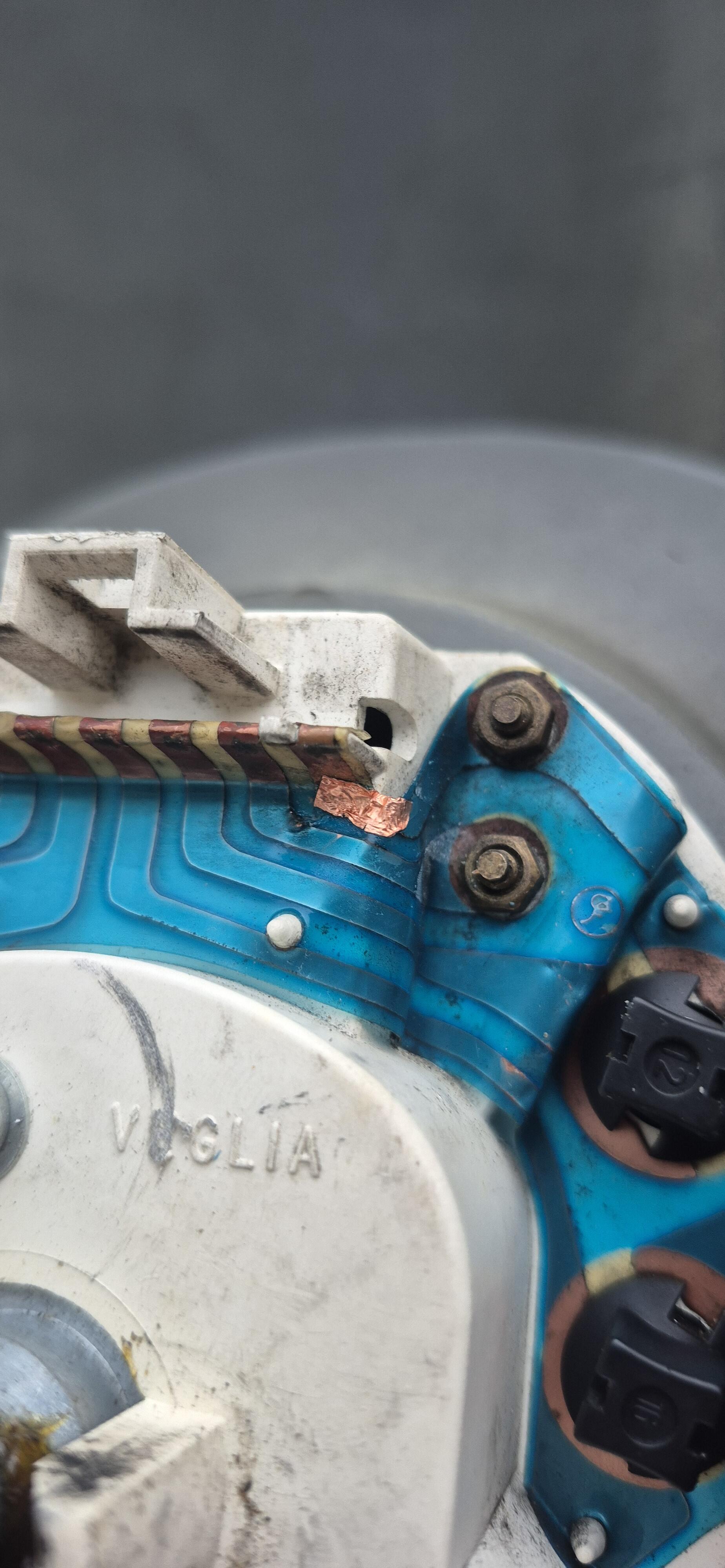

Ich habe den 2ten tacho nochmal ausprobiert, weil ich einen riss in der ersten leiterbahn habe. Diesen aber eig durch kupfer wieder verbunden habe und das problem mit den beiden kontrollleuchten der blinker haben halt beide tachos, nur beim schwarzes von meinem kollegen hört das blinken auf wenn ich den 3ten stecker rein drücke. Ich habe ja nen neuen tachokabelbaum bestellt, dann müsste ja zumindest bei dem tacho vom kollegen alles wieder laufen....

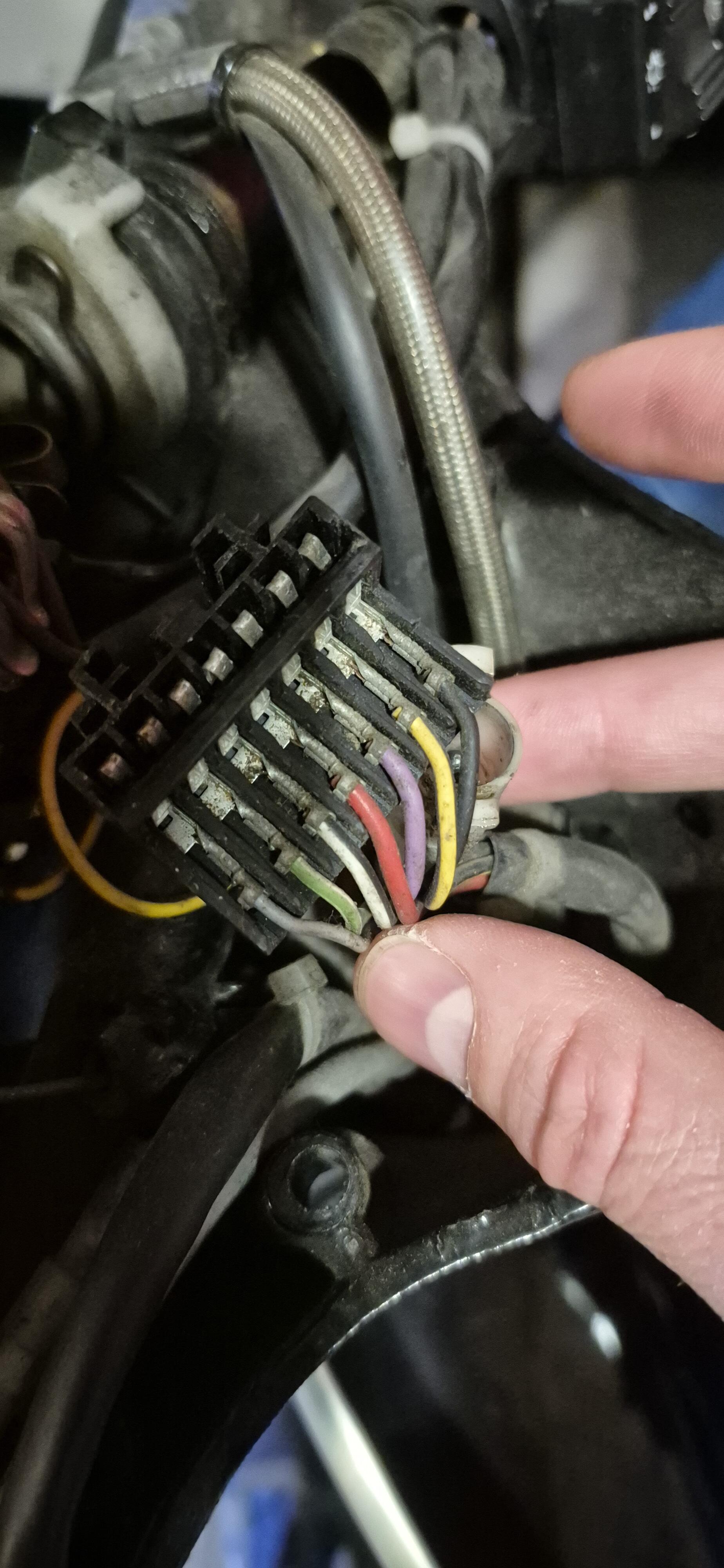

So, ich habe nochmal den tacho von meinem kollegen ausgeliehen (schwarzes Gehäuse) Wenn ich bei dem tacho den 3ten stecker etwas reindrücke dann funktionieren die kontrolleuchten wie gewünscht. Bedeutet ja das es eine Kombination aus leiterbahn am tacho und Masse problem ist oder ? Vill ist mit dem tankgeber ja alles in Ordnung. 20260330_192940.mp4

Ja verständlich sorry. Im letzen video habe ich wieder den 3ten stecker gezogen und plötzlich bleibt das blinken besten... vorher ging es immer weg sobald ich den stecker gezogen habe. Mich verwirrt das alles zu sehr Wenn ich Masse vom Motor auf das Gehäuse oben vom tankgeber lege passiert nichts. Habe das gleich auch mal vorne probiert also Masse auf das schwarze kabel vom tachostecker vorm tacho, auch kein unterschied
