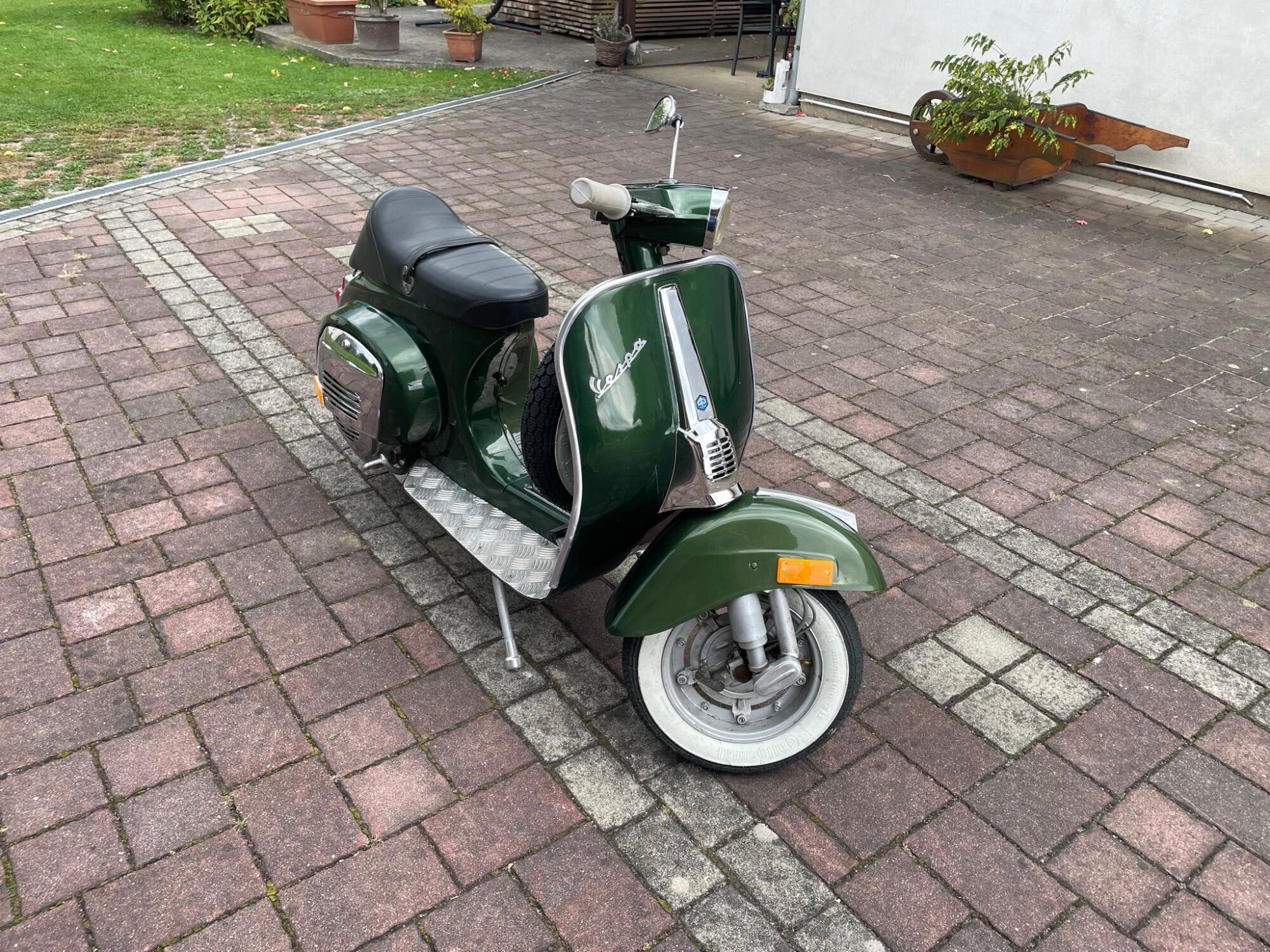

  8. Die Gangräder habe ich gleich eingebaut, wie ich sie herausgenommen habe. Welche Feder meinst du? Die Schaltklaue habe ich nicht getauscht.
