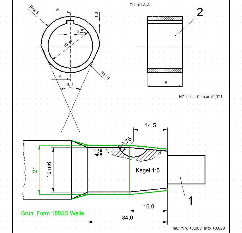

Das geht nicht, da die Lagerbolzendurchmesser der beiden Wellen sowohl Wangen- als auch Kolbenseitig unterschiedlich sind. Mit dem Nocken alleine wäre es nicht getan, die Schwungradnabe der GS160 passt auch nicht auf die SS180 Welle. Weiters ist der 180er Nocken vom Zündwinkel her etwas anders, ob man das mit dem Einstellbereich abdecken kann ist fraglich. Ich bin mit auch nicht sicher, ob sie Zündplatten gleich sind. Ich hab meine GS160 auf 180ccm umgebaut, indem ich bei einer 180er-Welle den Konus und die Nockenaufnahme auf 19mm abgedreht habe - siehe Zeichnung. Dazu braucht man allerdings eine Drehbank bzw. jemanden der eine hat... Dann sollten alle weiteren Teile problemlos passen. Rüdiger
