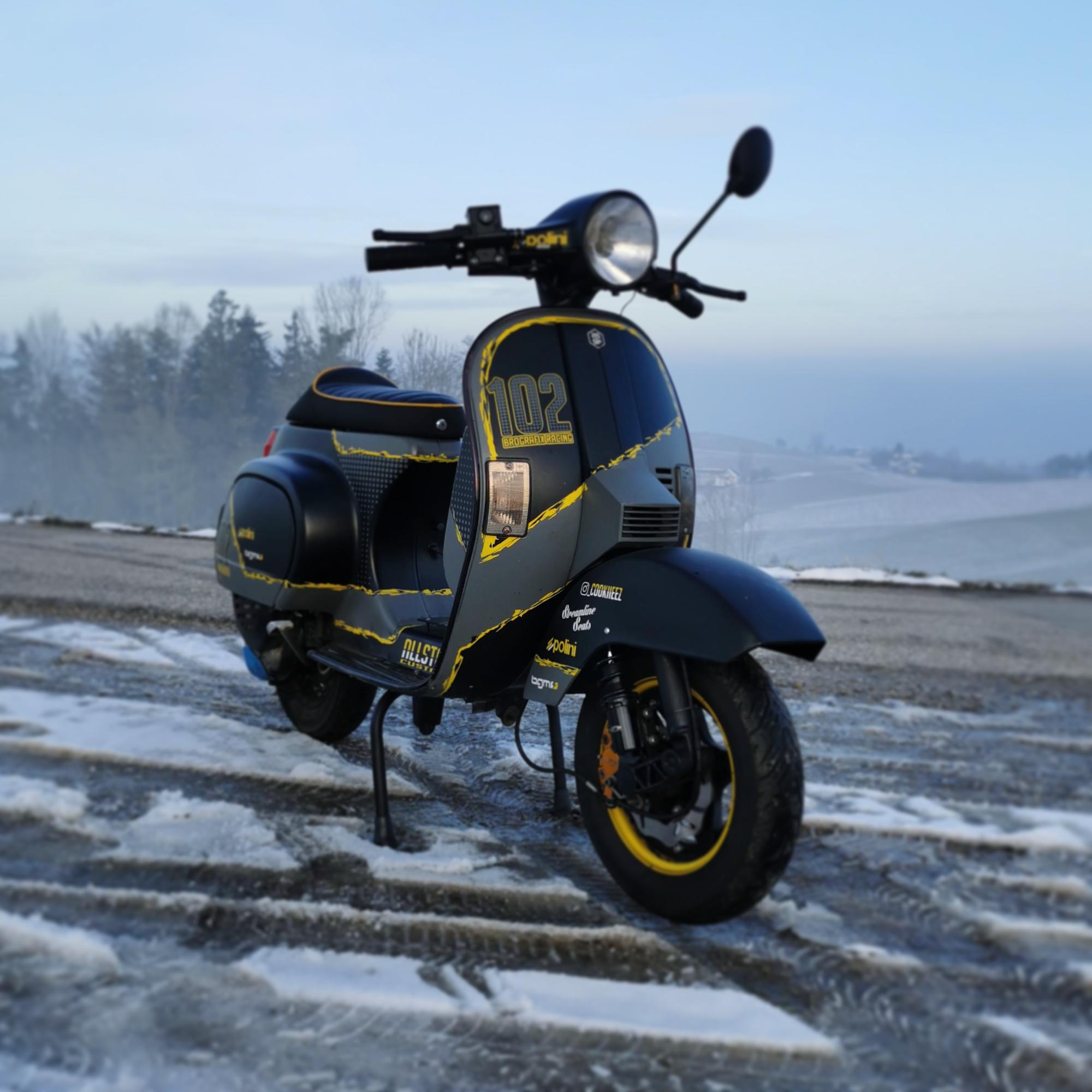

  1. ok danke also das ganze dann mit 2.54 und kurzen 4ten?
  2. Zurzeit hab ich ne 3.00er verbaut. Auf was würdest du den Polini bearbeiten damit der mit nem Mamba gut funktioniert? 127-188, oder was anderes? Motor läuft übrigens auf Membran falls das nen Unterschied macht. Würde sich da eventuell mit nem Mamba auch ein 28er Vergaser dann lohnen? (Hätte ich zuhause noch rumliegen)
  3. Kurze Setupfrage: Bin jetzt ein Jahr den 130er Grauguss "Racing" Polini (unbearbeitet) mit 24er dello und pm40 gefahren jedoch ist das ganze viel zu kurz übersetzt. (~100kmh bei 8400 Umdrehungen) Welche Übersetzung könnt ihr mir empfehlen damit ich auch angenehm auf der Landstraße fahren kann? Außerdem habe ich den pm40 jetzt verkauft, würdet ihr bei diesem Setup dann eher nen Egig Python, Mamba, oder gleich nen ganz anderen Auspuff empfehlen? MFG Elias
