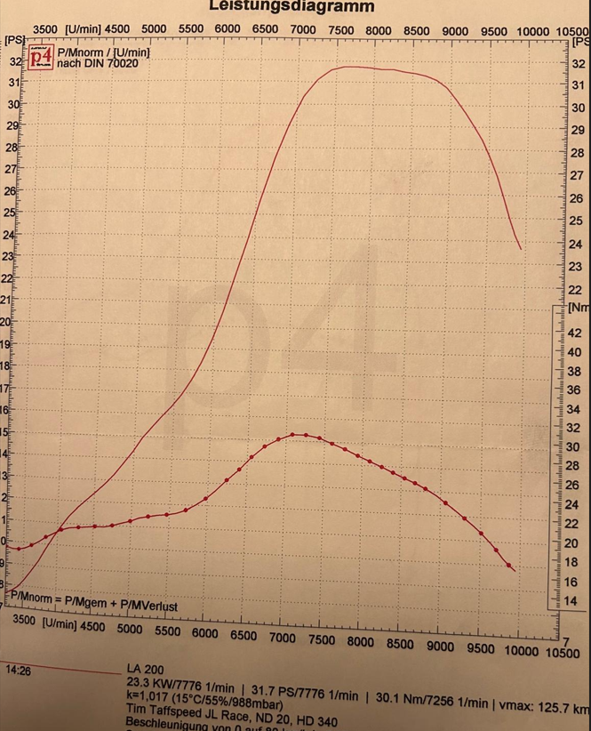

  1. Moin, meint Ihr meine HD (Tmx 35 HD 340) ist arg zu groß? Kann ich da leistungsmäßig mit einer kleineren noch was erreichen? Grundsätzlich fährt die jetzt mit euren Tipps sehr gut, ich habe nur das Gefühl dass sie obenrum ein wenig gegen eine Wand fährt. VG Tim
  2. Moin, sehr gut, Danke. Ok, habe ich dann auch in der Excel von Rainer gefunden. Der kommt aber sogar schlechter weg als der Tourist. ;(. Die kleine läuft jetzt wirklich hervorragend, kein Sprotzeln (danke an alle, Schieber auf 6.0 ist eine andere Welt), super Gasannahme, nur oben rum würde ich mir mehr Drehzahl wünschen, man fährt so ein bisschen gegen eine Wolkenwand beim ausdrehen. Habt Ihr da noch eine Idee?
  3. Kurze Frage noch zum Mz30 ggü. dem Tourist. Dreht der ein Stück weiter aus und kann ich unten rum ein wenig mehr Moment erwarten oder wie ist eure Einschätzung? Ich habe hier aus dem Forum eine Excel gefunden, bei der diverse AGA´s verglichen wurden, der MZ30 ist leider nicht dabei, weil zu alt. Am besten weg kommen der Bullet und der Duster, was Drehzahlband und Peak anbetrifft.. Gibt es dazu heutige Alternativen?
  4. Hi, Danke, ja die Kurve wurde aber noch mit dem JL Race gemacht, kann schon sein, dass die heute mit dem Tourist deutlich anders aussieht. VG
  5. Hmm, da muss ich mir dann wohl mal Zeit nehmen, haber ich noch nie gemacht. Ich habe leider nur ein Leistungsdiagramm un der Vorgänger weiß es leider auch nicht.
