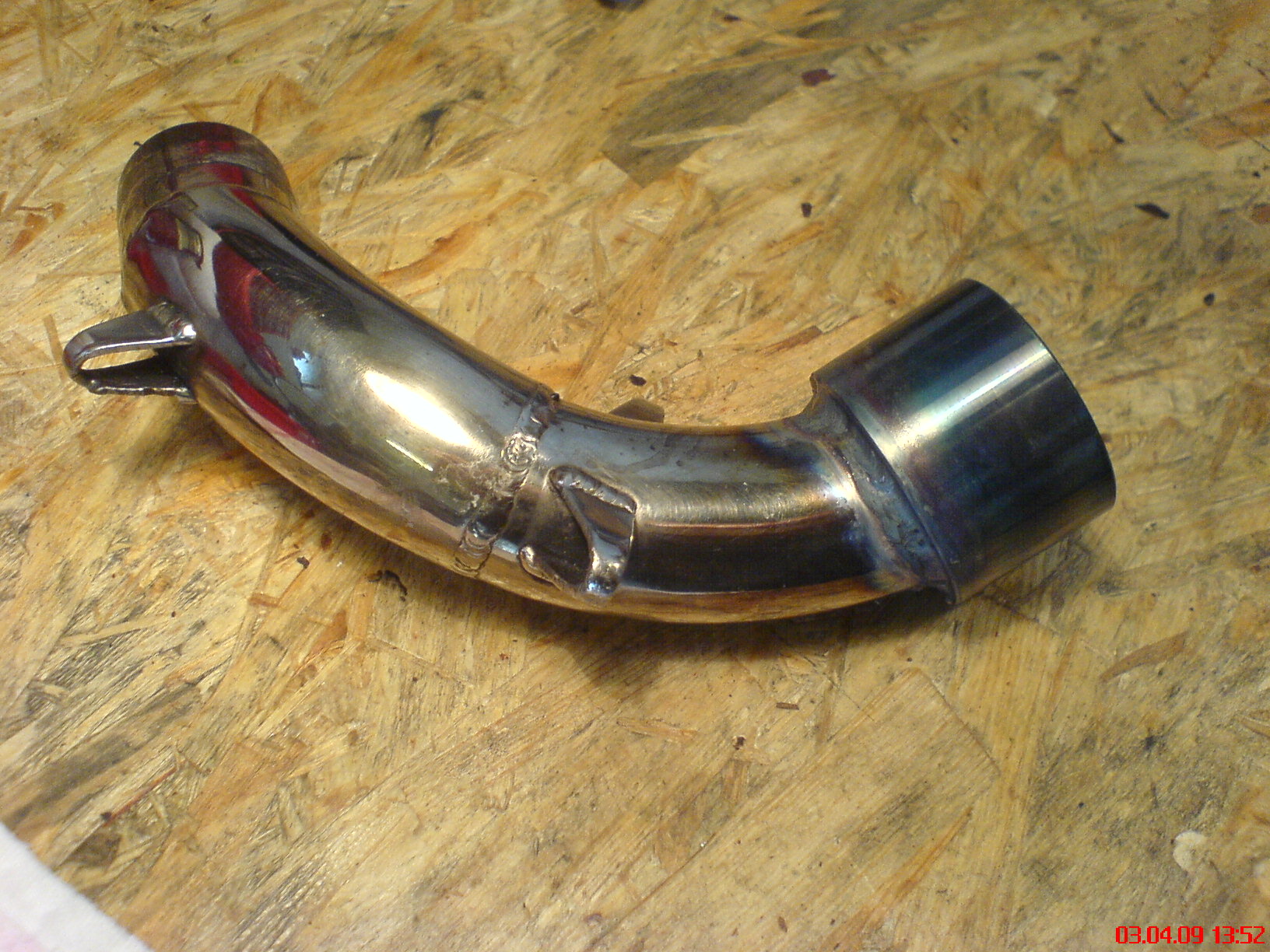

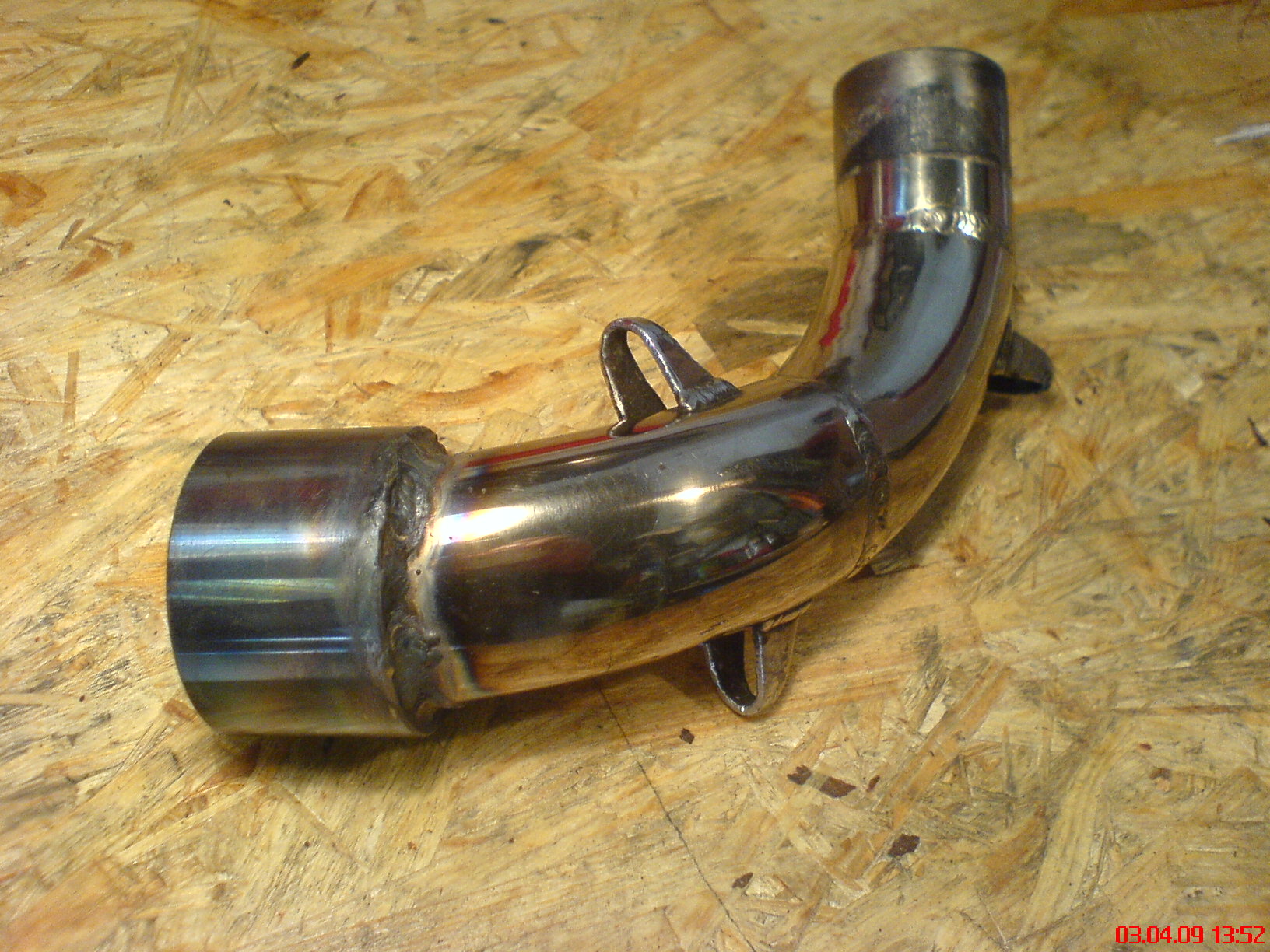

  14. Bei wem bekomme ich das tolle Bild unseres Banners für die Signatur? Gibt es eine aktuelle Stammtisch-Telefonliste? (Meine ist Stand Juni 2007)

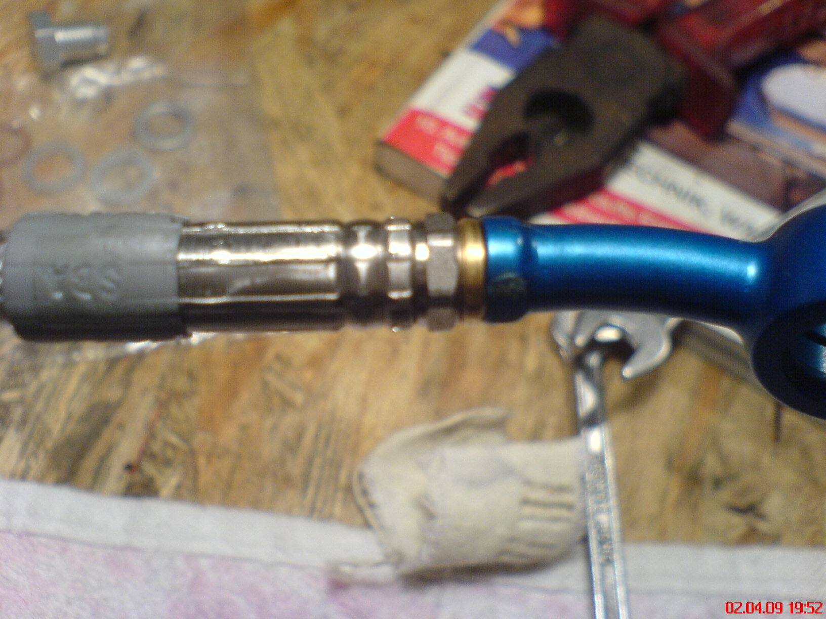

  15. @ Spagge Auch alles gute von mir !

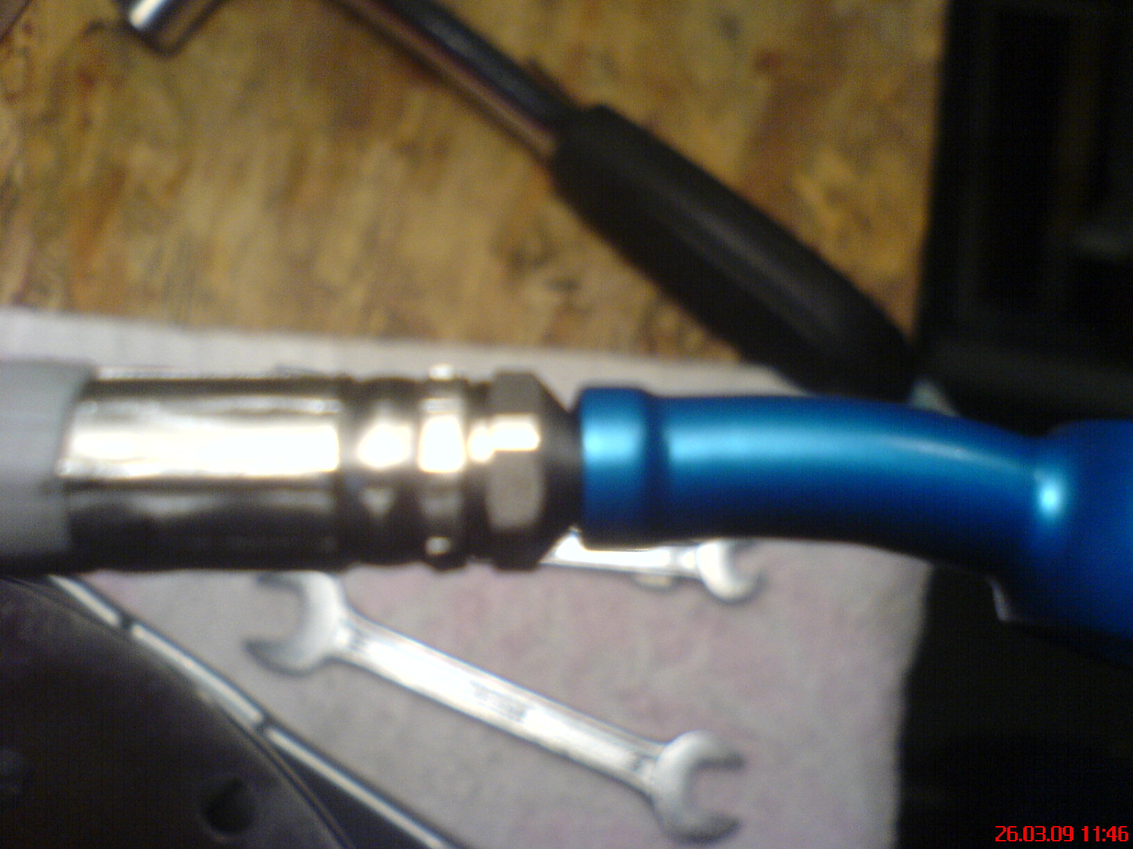

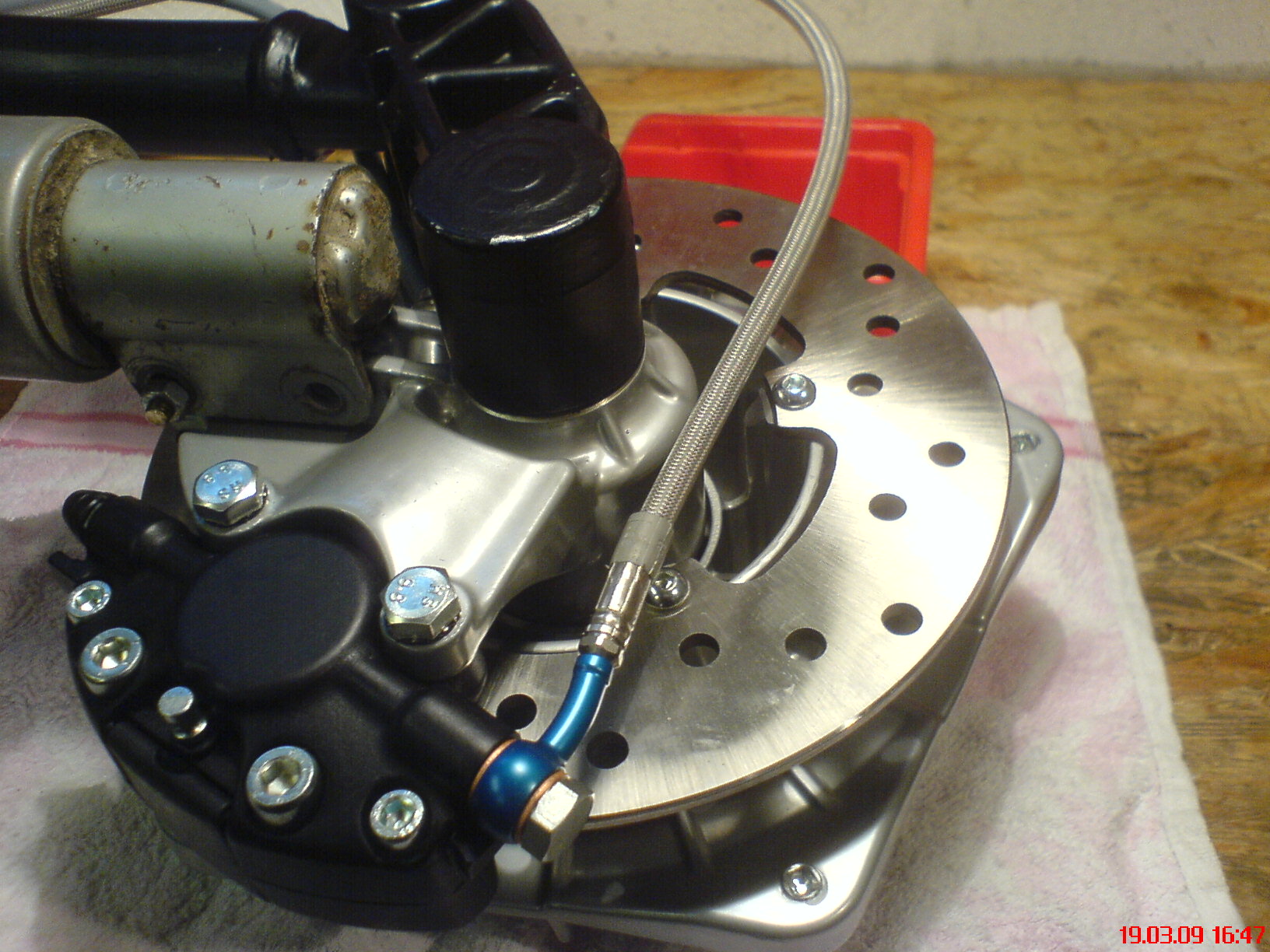

  16. Erstmal danke für die Glückwünsche ! Ich war über Ostern bis gestern im snowboard fahren! Hoffentlich sieht man sich bald in der Linde !

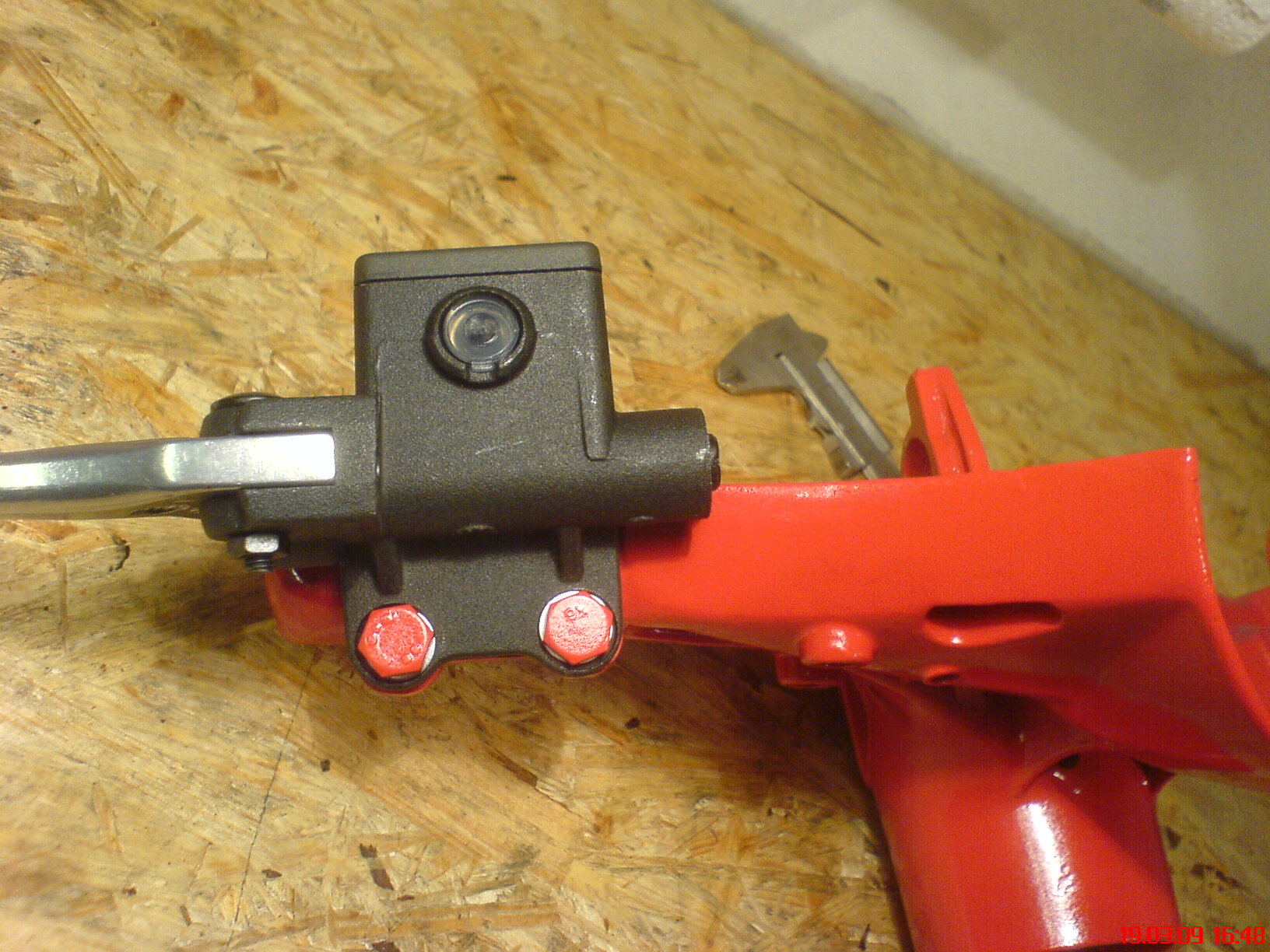

  20. Hallo, ich habe mir ein Umrüstkit für meine Scheibenbremse (halbhydraulisch auf vollhydraulisch) gekauft. Es besteht aus eine Stahlflexleitung der Firma Spiegler mit gewinde auf beiden Seiten. einen geradenAnschluss für die Grimeca Bremspumpe und einem gebogenen Fitting (Banjo?!) für die Zange unten. Außerdem waren 3 mal 10mm alu dichtringe dabei. Diese Dichtringe sind soweit ich weiß für die Hohlschraube an der Zange unten und einer oben für den geraden Anschluss oben?! Nun habe ich ein paar Fragen zum Zusammenbau, die mir die Montageanleitung nicht so richtig beantwortet. Dort steht:" fitting von Hand auf den Gewindenippel der Vario-Stahlflexleitung aufschrauben bis dieser am Konus des Gewindenipels anliegt. Bei Verwendung von Modular-Fittingen der Firma Spiegler bitte unbedingt einen speziellen Dichtring zuvor auf den Gewindenippel aufstecken." Ich hab keinen speziellen Dichtring nur die 3 alu Dichtringe welche viel zu groß hierfür sind. Außerdem steht da was von beiliegendem Klebstoff welchen man auf das Gewinde der Leitung machen soll. Hab ich auch nicht! Kann ich hierfür Loctite schraubensicherung nehmen oder hat dieser Klebstoff abdichtetnden effekt. wenn ich den Fitting auf die Leitung schraube, sieht das so aus. Dort schließt der Fitting nicht mit dem Konus ab. Gehört dort noch ein Dichtring hin? Edit: Bei Sip sieht es so aus. ist aber auch kein Dichtring zusehen und die Leitung hat keine aufnahme für den Gabelschlüssel. bild verbaue so eine Leitung zum erstenmal . Danke Gruß Fabian
