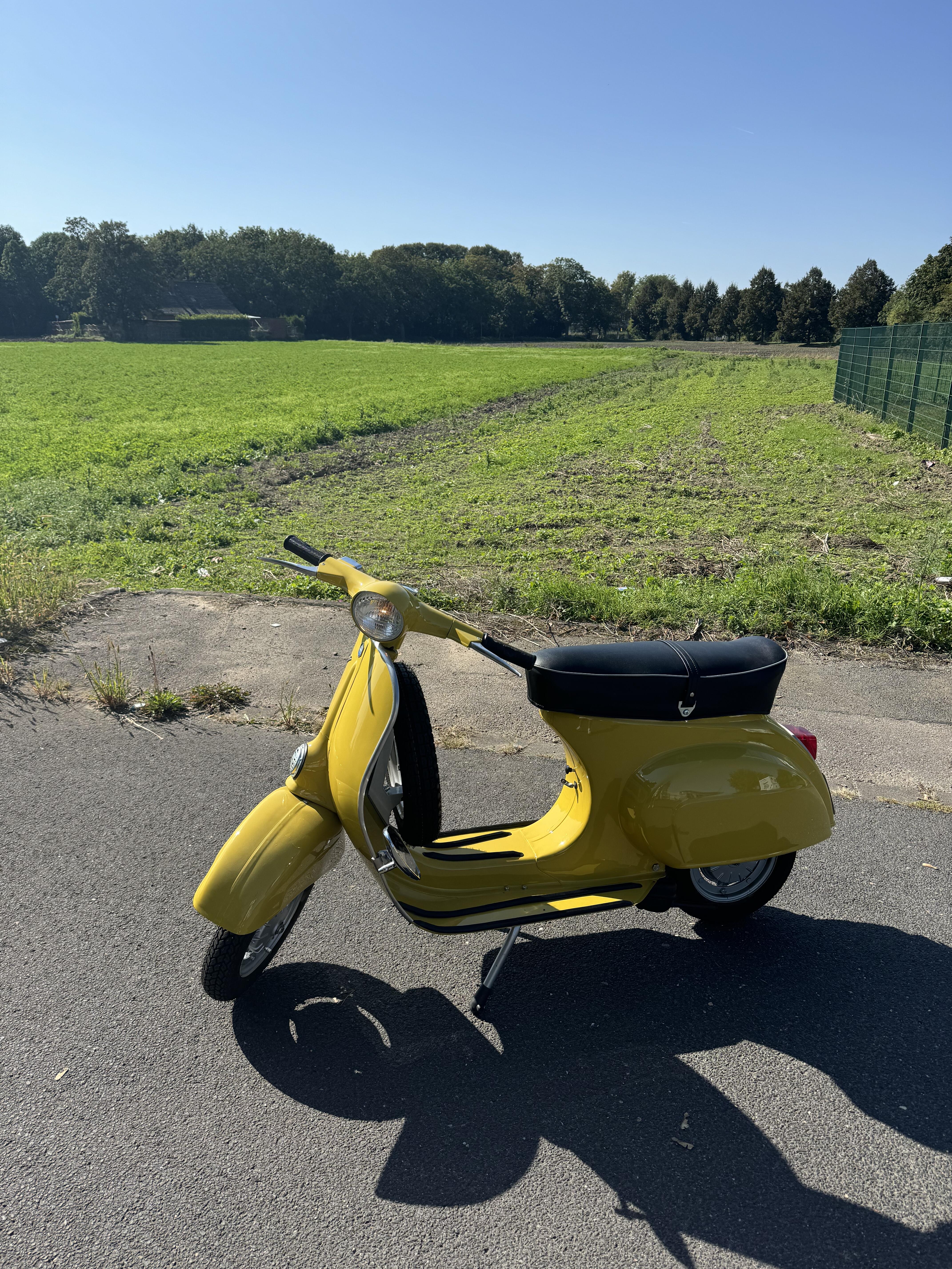

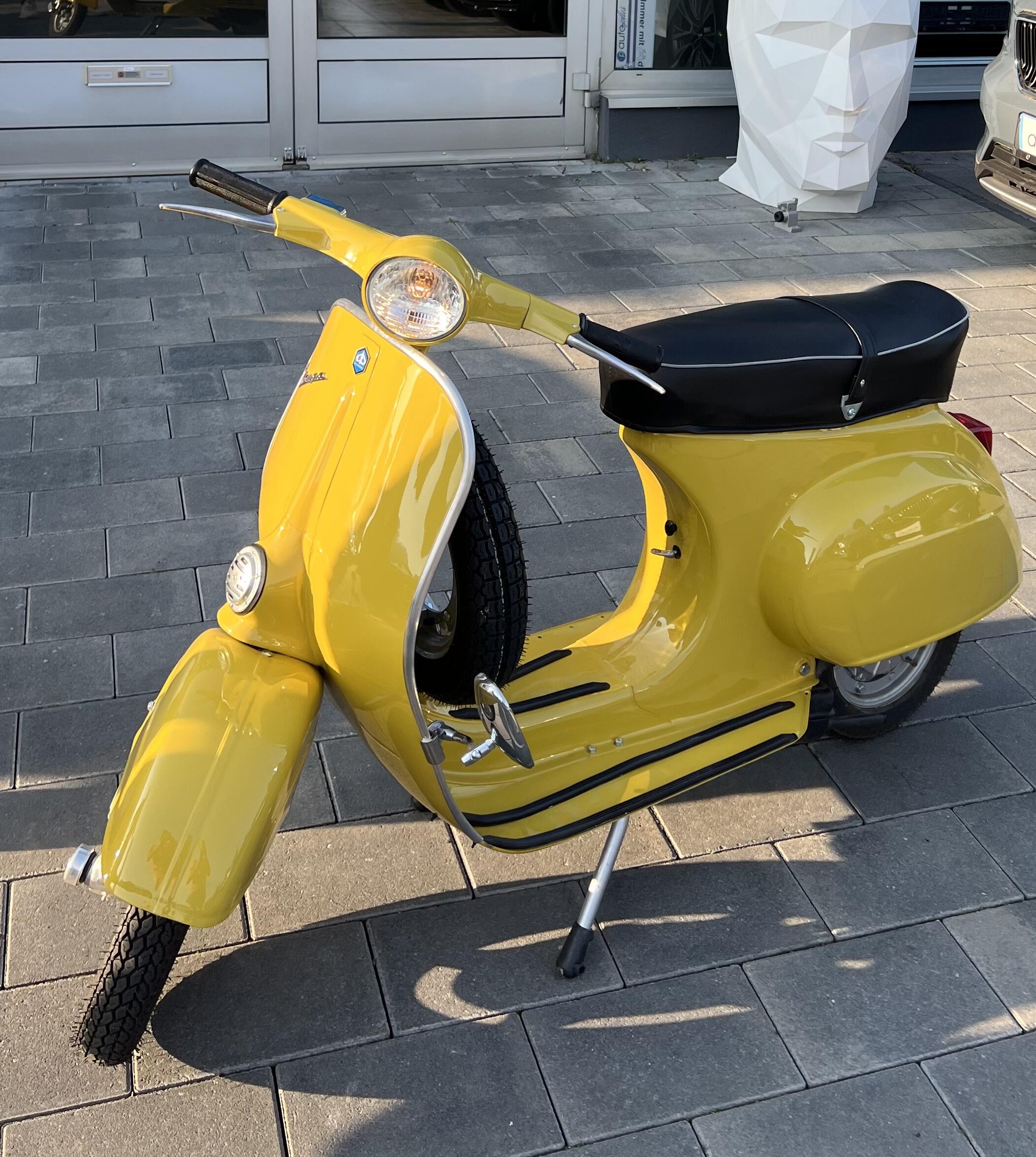

  2. Nach Jahren mal ein Foto.... Als Nächstes wird der Motor auf 125ccm umgebaut, 75ccm sind echt öde... :D Dumm gewesen nicht direkt auf 125ccm zu gehen, jetzt alles wieder raus....
