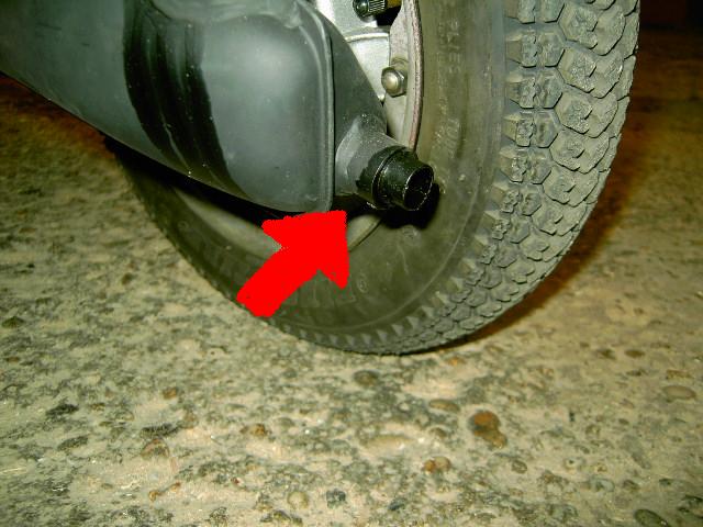

  5. Ok, bringt doch nichts ( bleibt bei seinen 53km/h stehen Aber noch was in der Banane sitzt hinten so ein Rörchen drinn (siehe Bild) das nur mit ner PopNiete oder so festgemacht ist, könnte das ne Drossel sein? Das Rohr geht auf jedenfall recht weit rein.
