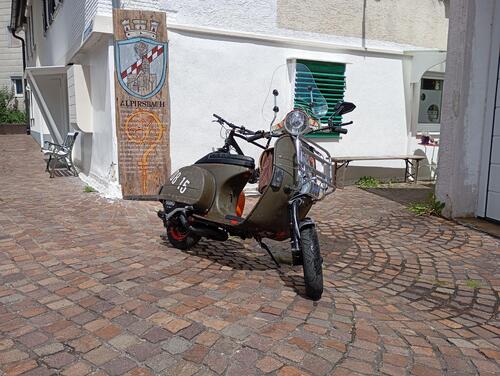

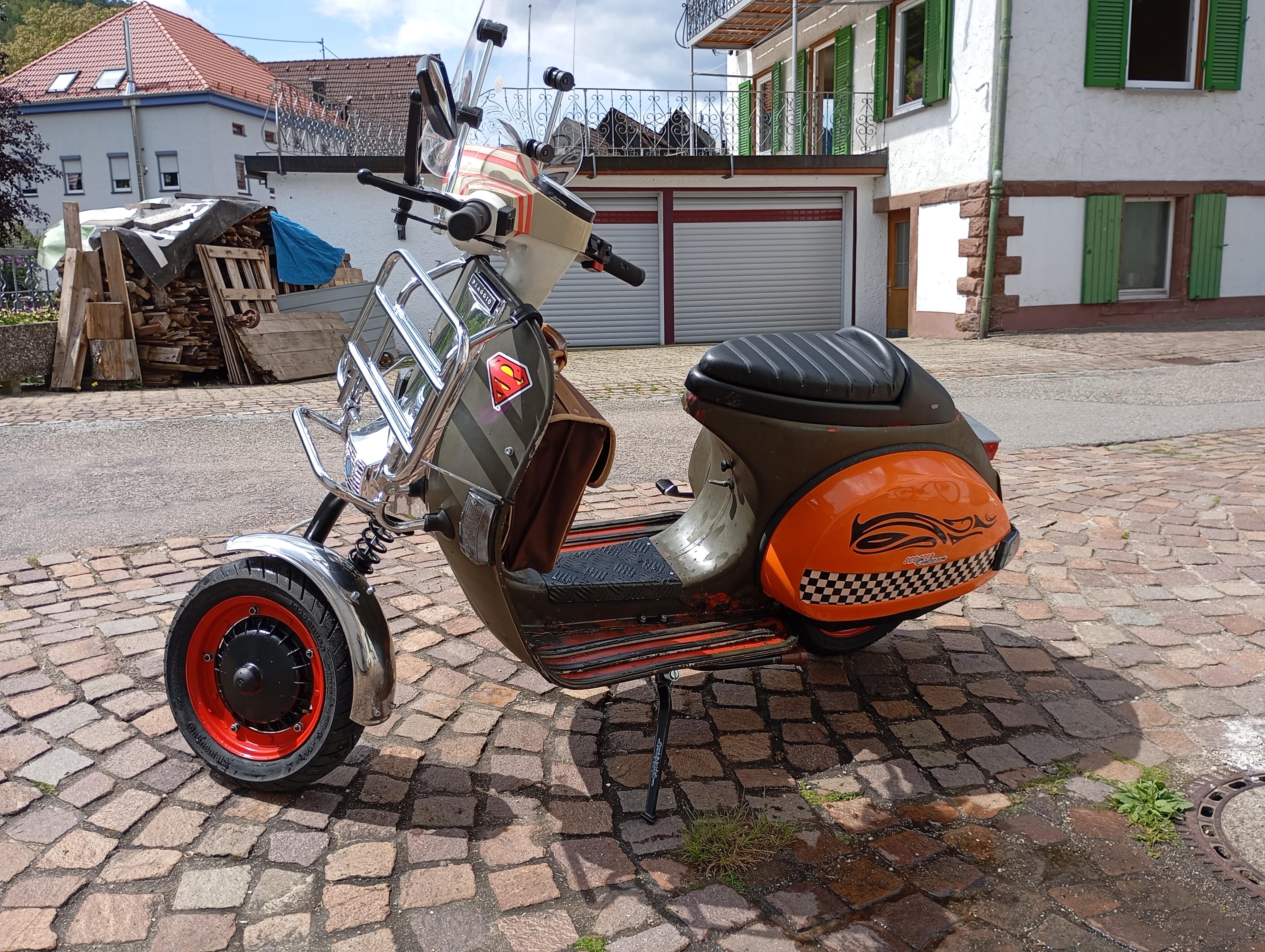

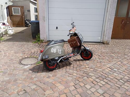

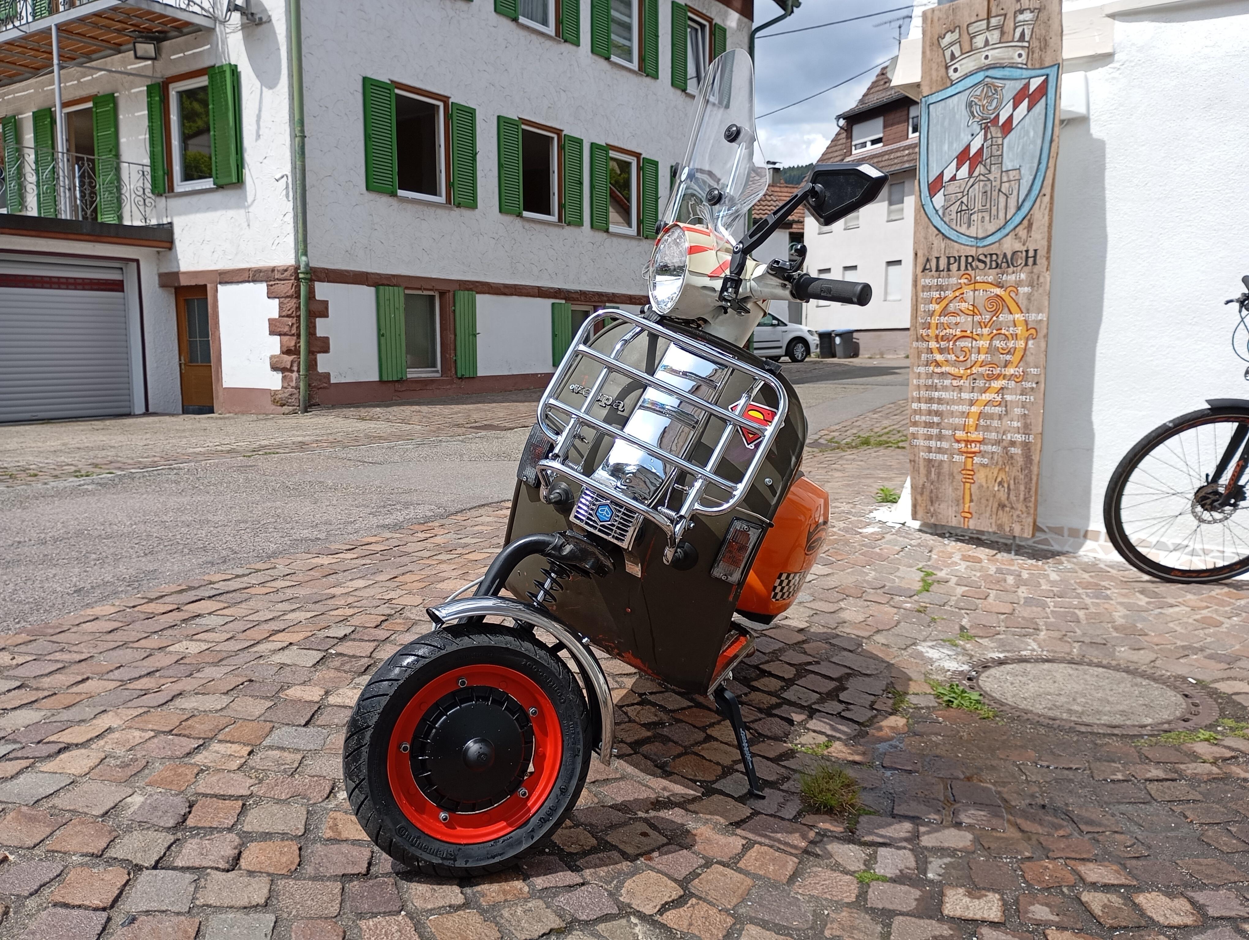

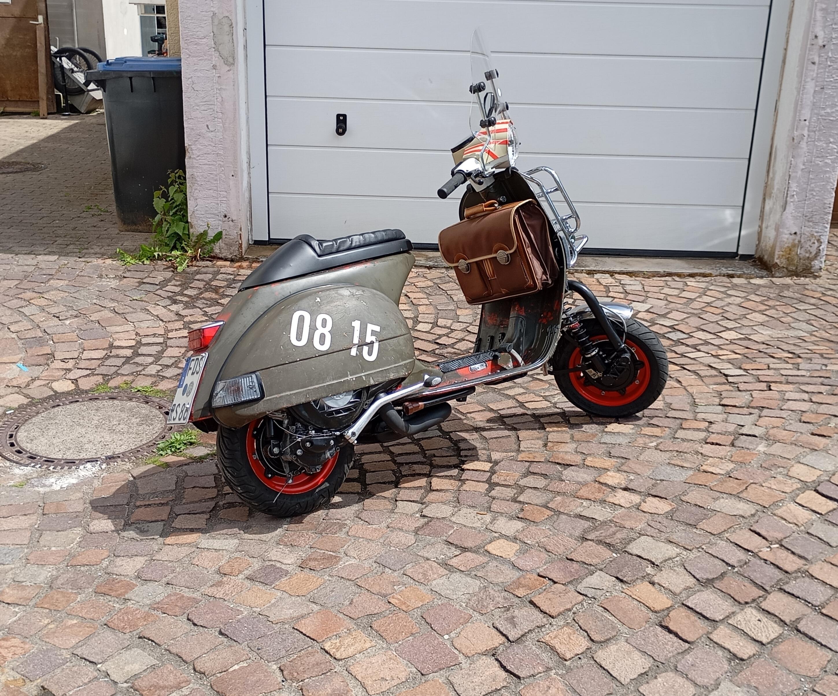

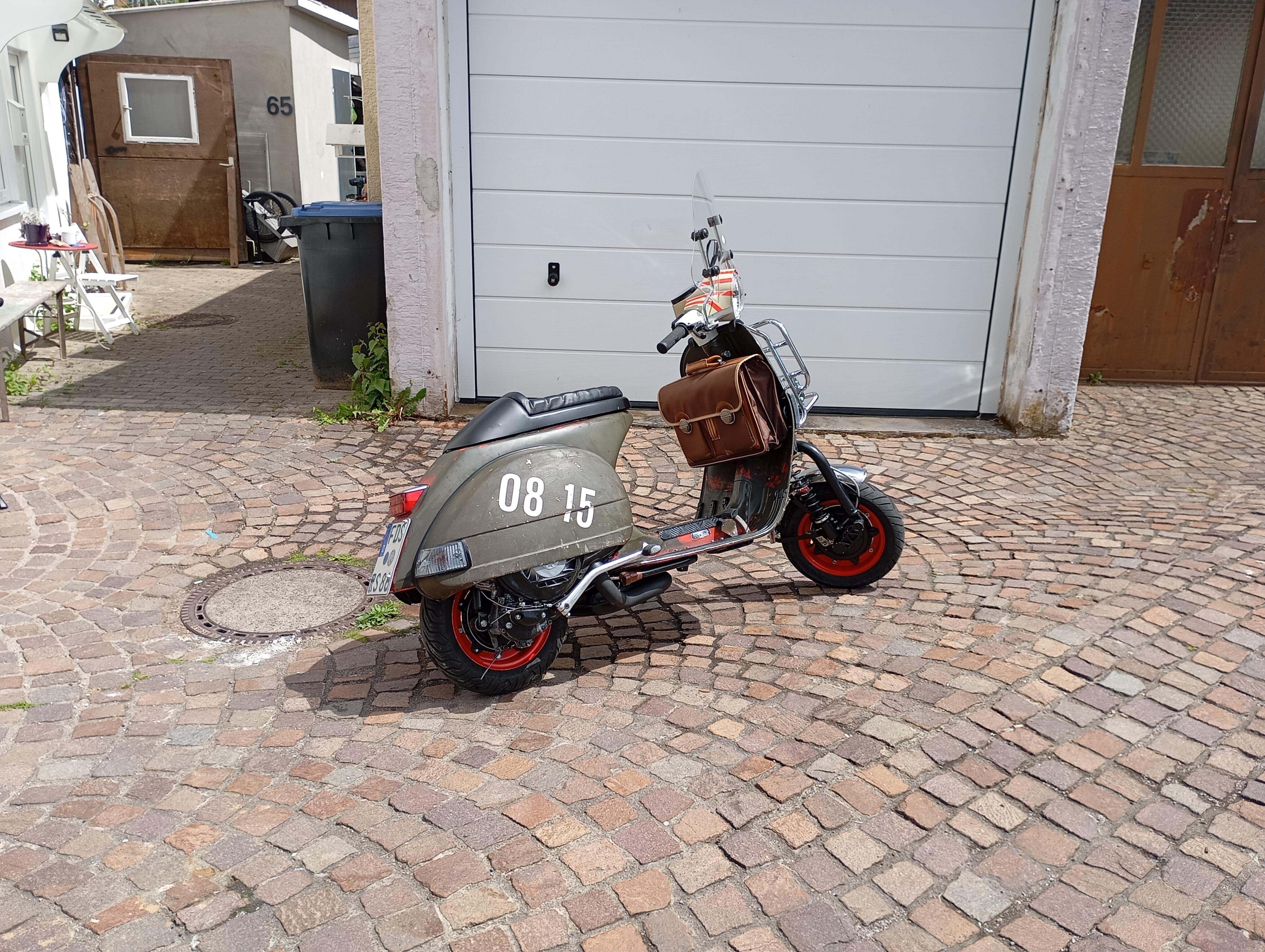

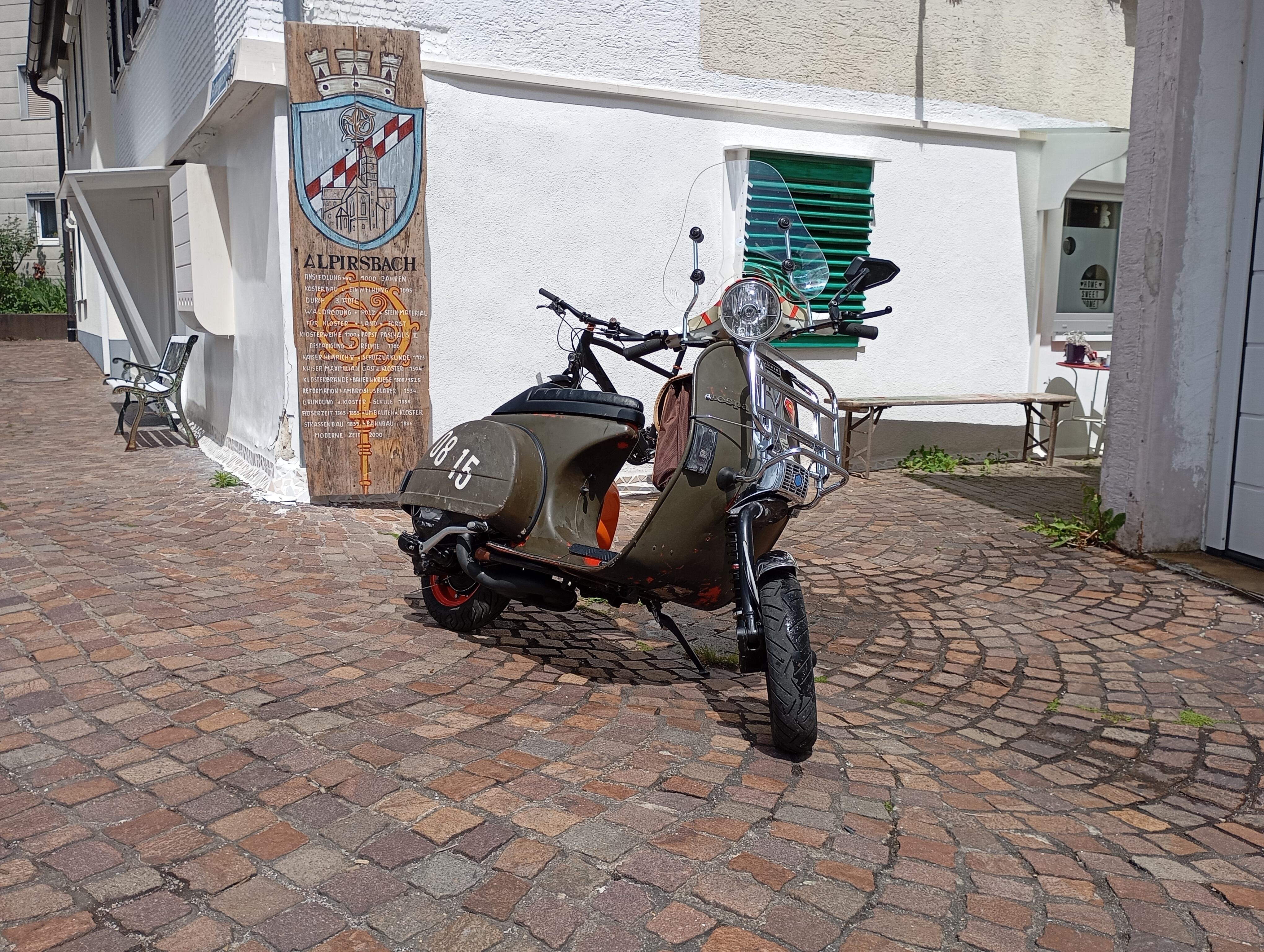

  1. Meine nur hier. PX 200 wegen Auswanderung nach Griechenland Rhodos. PX 200, vorbereitet für den TÜV, sprich alles funktioniert Neuteile Elektrik: Zündgrundplatte BGM Kabelbaum Piaggio Kabelast für Batterie Bremslichtschalter Schalter rechts und links am Lenker Zentralkabel zum Licht Blinkrelais Anlasserrelais Spannungsregler Blinker Rücklicht Licht, Klarglas Batterie Sip Neuteile Motor: Zylinder Alu Sip 200ccm Kurbelwelle Langhub Sip Performance Lager Simmerringe Schaltraste Kupplungsbeläge Cosa 2 Kupplung Öl Sip Road 2.0 Zylinder und Einlass leicht bearbeitet Vergaser Venturi Düsen BGM für Venturi Dichtungen Polrad BGM 2100g Zündkerze Quetschkante 1,2mm Neuteile Rahmen und Fahrwerk: Stossdämpfer YSS mit ABE Schutzblech Garelli Chrom Kaskade PX alt Chrom Gepäckträger Chrom Alle Bowdenzüge Tachowelle Alle Lager der Vordergabel Alle Simmerringe der Vordergabel Reifen Schläuche Bremstrommeln Bremsbeläge Griffe Hebel alle Gummiteile Silentgummis Lenkerabdeckung Lenkradschloss Zündschloss Killschalter Buzetti Seitenständer So das sollte alles gewesen sein. Im Grunde habe ich alles außer den Blechteilen und der Vordergabel erneuert. Eine Vespa auf eine griechische Insel mitzunehmen macht keinen Sinn. Steht in 72275 Alpirsbach, das ist kurz für Freudenstadt 3000€ verständlich, dass ich hier einen Festpreis nenne. Dazu gibt es noch ein paar Ersatzteile und Werkzeuge Ein PX 200 Motor und der Buzetti Seitenständer sind bereits eingetragen. Brief und Schein in Deutsch, alte Tüvbescheinigung TÜV Nord. Telefon: 01602411833
