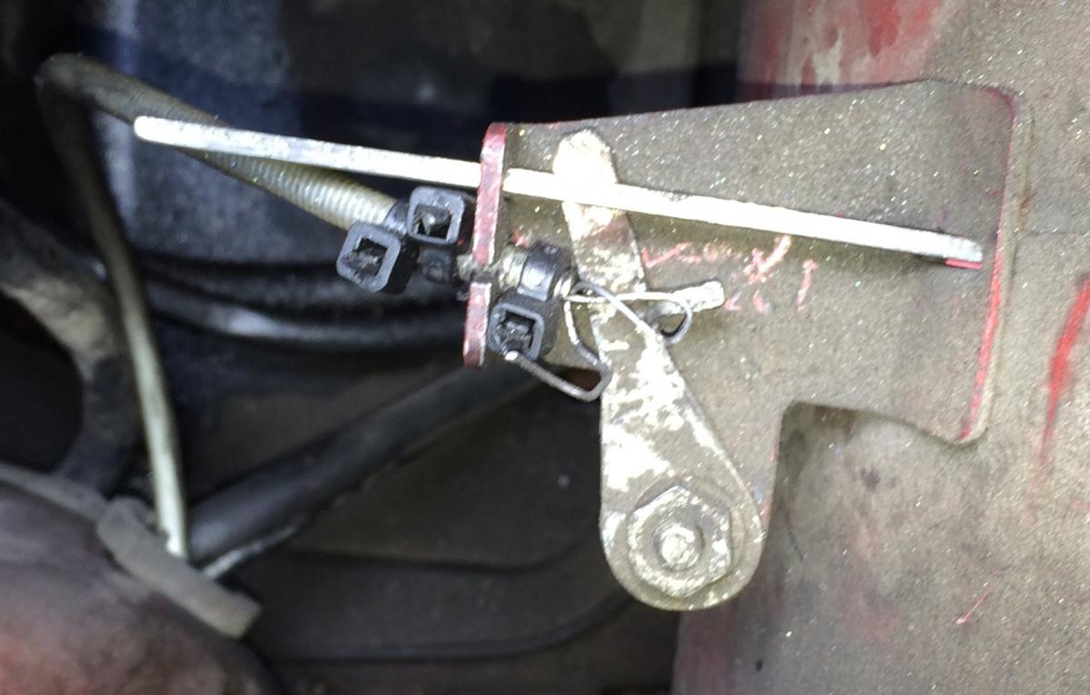

  1. Werde ich tun, sobald ich eine Endhülse in die Finger kriege!
  2. Danke für die umgehende Antwort! Ich werde bald alle meine Seilzüge ersetzen und wollte dabei eigentlich auch einen passenden Chokezug (mit zwei Schlaufen) einbauen. Aber wenn es den so nicht gibt, werde ich den improvisierten belassen und erst ersetzen, wenn es wirklich nötig ist. Und dann halt wieder selber zurechtbiegen und fixieren...
