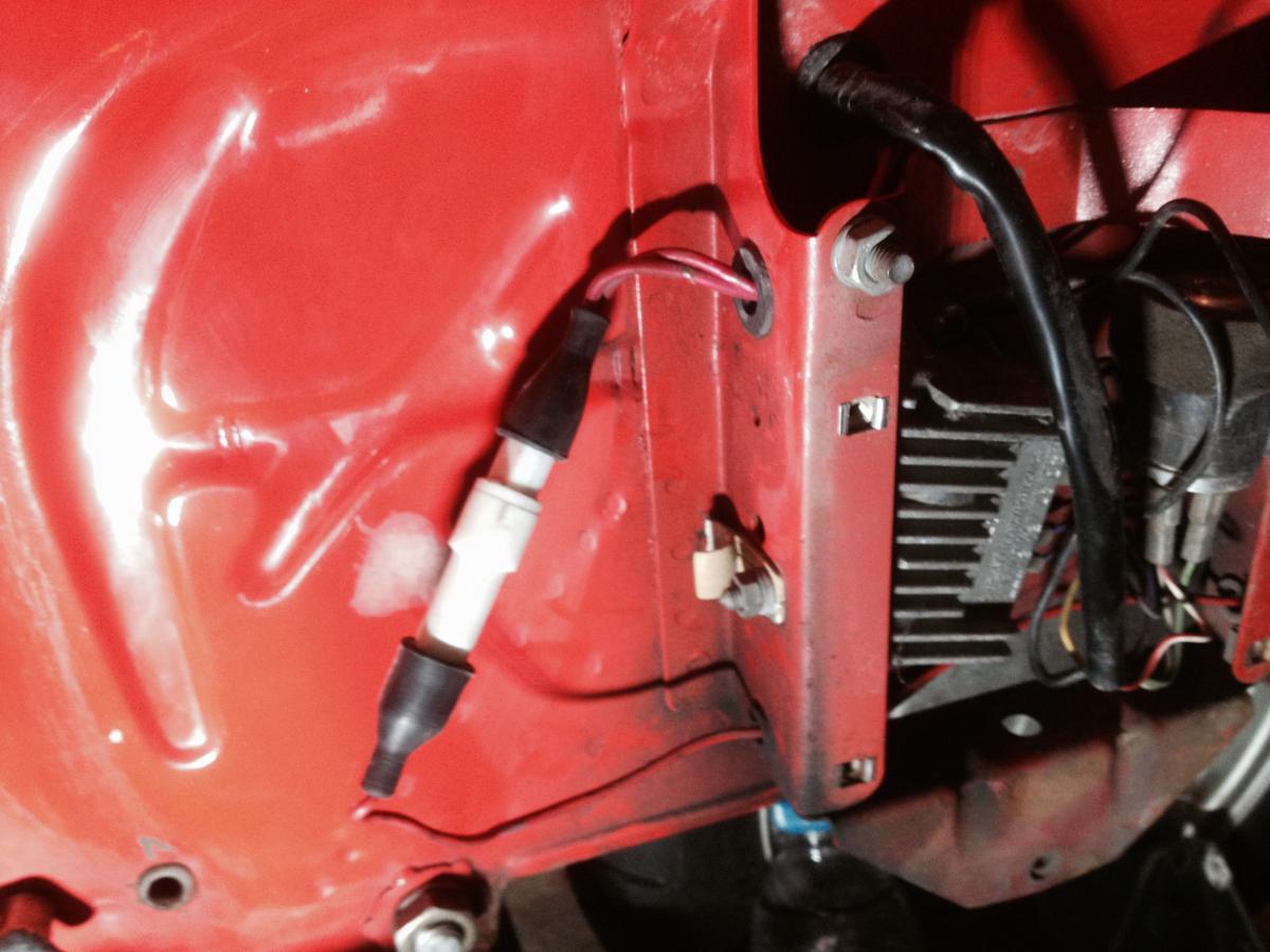

  11. So,war noch schnell in der Werkstatt und hab den Batteriehalter ausgebaut. Der Spannungsregler schaut so aus bevor ich das lange beschreibe Foto zu den Anschlüssen: beide A sind Lila, Beim Viereck ist Nix, B+ ist Grau und geht zum Blinkgeber, dann kommt Masse die geht an die Karosse und an die Batterie, G ist gelb.Wie gesagt "Böhmisches Dorf" wie ich das messen soll. Komischerweise geht kein Kabel zur Batterie wegen laden und so. Dafür gehen zwei Rote Kabel (+) über die Sicherung zur Batterie. Da muß ja eins zum Laden sein oder sehe ich das falsch?? Danke schon Mal für Tipps Grüße aus der saukalten Werkstatt Klaus
