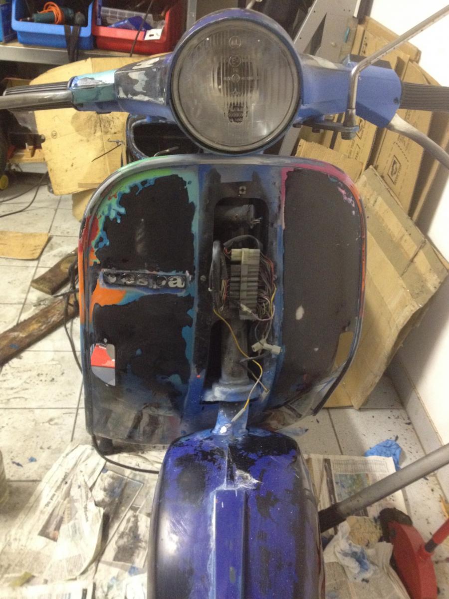

    Hallo, ich lege gerade den O-lack (Schwarz) einer '97er PX frei. Unter hellblau gibt es dunkelgrün, gelb, grau, lila und orange. Die Kleine hatte wohl ein bewegtes Leben in Paris! Das Ganze habe ich bis jetzt mit Aceton gemacht. Einige Teile z.B. das untere Teil vom Beinschild sowie die rechte Seite zwischen Sitz und Haube sind schön glänzend schwarz. Andere Teile wie z.B. das obere Beinschild sowie die Haube selbst sind schwarz matt und einige Stellen sind glänzend. Meine Fragen sind wie ich nun weiter machen soll, denn ich möchte glänzendes Schwarz. Ist der Lack an den matten Stellen ruiniert oder ist der Glanz noch drunter versteckt? Ich habe als Politur den Marly Renovator, einen Lackreiniger von Aral und eine Politurpaste von Rotweiss. Wer kann mir einige Tipps geben? besten Dank und frohes neues Jahr! Marc
