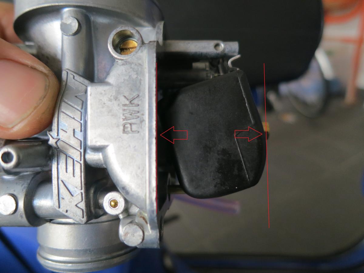

  18. Jetzt hab ichs gerafft. Nochmal anders gemessen und siehe da, nur 16mm. Blech umgebogen. Steht bei 18,9mm jetzt und plötzlich federt die Nadel auch... Vorher war der Abstand wahrscheinlich so klein, dass der Schwimmer aufgesetzt hat "bevor" die Nadel eingefedert hat. Deswegen hatt ich den Eindruck dass der Schwimmer "blop" nach unten fällt und nicht federt. Danke für die Geduld, T5Rainer!!! und jetzt... PROBELAUF!!!
  19. So... update: - HD gewechselt auf 152 - Clip position gecheckt: 3. von oben Nochmal zur Schwimmerkammer... Ich glaub, ich bin doof Nochmal das gleich PIC wo ich mich mal künstlerisch versucht hab: Die roten Linien verdeutlichen, welche Punkte ich gemessen hab. 1. Steht der Gaser richtig herum: Abstand ca. 28mm 2. Steht der Gaser auf dem Kopf: Abstand ca. 18mm Die Schwimmernadel ist bei mir nicht gefedert. Wenn ich den Gaser auf den Kopf kippt der Schwimmer logischerweise runter bis zum Anschlag und die Nadel macht zu. Seriennummer ist da. Teil stammt von namhaften Händler in der Nähe von Köln
  20. Fu.., ich kriegs net auf die Reihe von wo bis wo ich messen muss, weil der 28er total anders aussieht als auf der Abbildung im PDF. Bei mir fehlt das was die "body gasket" nennen. Hab jetz mal ein Pic angehängt. Hilfe!
