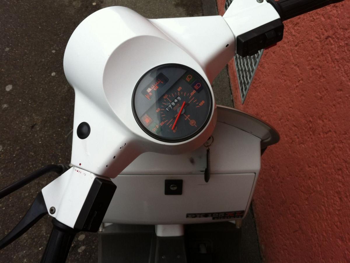

  14. Mein PK 125 XL hat Baujahr '89. Aus Euren Antworten werde ich noch nicht so richtig schlau Der Tacho hat eine Tankanzeige sowie eine Kontrolleuchte, die aufleuchtet, wenn sich das Benzin dem Ende neigt. Dann gibt's den Benzinhahn, der auf der Fahrstellung (Fahrtrichtung nach rechts) ein "A" aufweist, und auf der anderen Stellung (Fahrtrichtung nach links) ein "C". Ich geh nun davon aus, dass das A für offen steht und das C für zu. Eine Benzinreserve hat meine PK solange die Tankkontrolllampe brennt, nämlich noch für ca. 15-20km. Sind meine Überlegungen korrekt? Ein Handbuch für das Gefährt fehlt mir leider und aus den Unterlagen, die ich im Netz finde, kriege ich auch keine schlüssige Antwort. Aber aus eigener Logik wäre ja eine Kontrolllampe und dazu eine Reservestellung doppelt gemoppelt und etwas sinnlos. PS: hab noch einen anderen Beitrag/Frage bezüglich "Motor kommt oft nicht runter im 2. Gang" reingestellt. Hat niemand dazu eine Antwort?
  15. Hab dazu eine Frage. Warum hat die PK125 XL eine Tankkontrollleuchte und einen Benzinhahn, den man auf Reserve schalten kann. Die Kontrollampe beginnt zu brennen, wenn bald nachgetankt werden muss, weil sich nur noch wenig Kraftstoff im Tank befindet. Diese Information durch die Kontrolllampe reicht doch. Oder fährt man mit brennender Kontrolleuchte, bis der Motor ausgeht und schaltet dann auf Reserve um, damit man nochmals 10/20 km fahren kann? Macht doch irgendwie wenig Sinn, oder? Meine Frage mag vielleicht komisch klingen, aber bei meinem grossen Motorrad (600 ccm) leuchtet ebenfalls eine Kontrollleuchte auf, wenn das Benzin knapp wird. Somit weiss ich, dass ich noch 20-30 km fahren kann bis Ende ist, ohne Reserve. Beim Auto ist das Prinzip ja dasselbe. Danke für die Antworten.

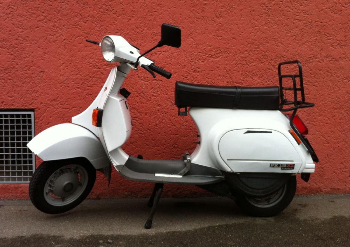

  21. Hallo Leute Bin seit letzter Woche begeisterter neuer Vespa PK125 XL (BJ.89, rund 18'000km) Fahrer und arbeite mich - nebst dem Fahrspass - so langsam in die Technik rein. Dazu habe bereits eine Frage (in der Suche unter PK leider keine Antwort gefunden). Die Vespa läuft toll und zieht auch gut, aber > bei Vollgas (und nur bei Vollgas!), kurz vor 80km/h, hat der Motor Aussetzer. Ich schätze der Fehler liegt entweder an der Zündung oder an der Spritlieferung. Die Geschwidnigkeit fällt dann runter auf ca. 70km/h, dann läuft alles wieder rund. Wenn ich den Gashahn nicht voll aufdrehe und die Vespa höchstens 70/75km/h sprinten lasse, passieren keine Aussetzer. Kann mir jemand zur Problembehebung Tipps geben?
