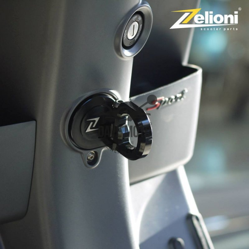

Gibt es eine Möglichkeit, bei der PX vorne am Lenker/Zündschloss einen Gepäckhaken anzubringen? So in etwa wie auf diesem Bild hier? Oder gibt's eine andere Möglichkeit? Der Haken unterm Sattel isch schon auch praktisch, aber vorne am Lenker wäre einiges praktischer..

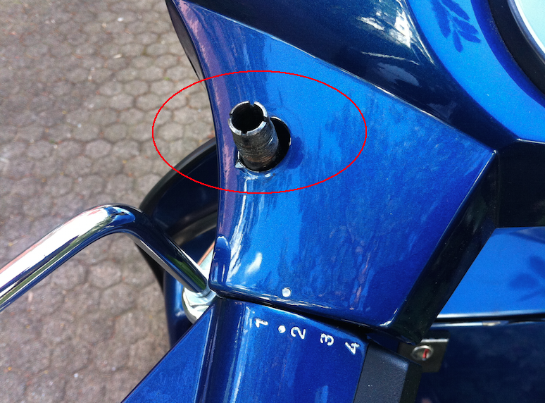

So, nun hab ich also die Spiegelhalterung entfernt. Wie mir geraten wurde - erst die Lenkverkleidung abgenommen (4 Schrauben von unten gelöst, Tachowelle an der Radnabe gelockert und dann am Tacho oben abgehängt. So kam ich an die Schraubmutter der Halterung ran. Als ich die rausdrehte wurde mir aber erst klar, was mit dem Schaltrohr gemeint war - das kam in die Quere. Allerdings funktionierte es dann doch ohne grosses Klimbim, weil ich das Kunststoffteil, an dem die Schaltbowdenzüge eingehängt sind, vom Schaltrohr löste. Das Schaltrohr konnte sich so frei drehen und dies reichte milimetergenau, dass ich den Spiegelhalterdübel rausbekam, ohne noch mehr abbauen zu müssen. Das Loch hab ich mal vofläufig mit einer schwarzen Abdeckzierschraube vom Autoteileladen versiegelt. Sieht zwar nicht grad supergeil aus, aber besser als nix
