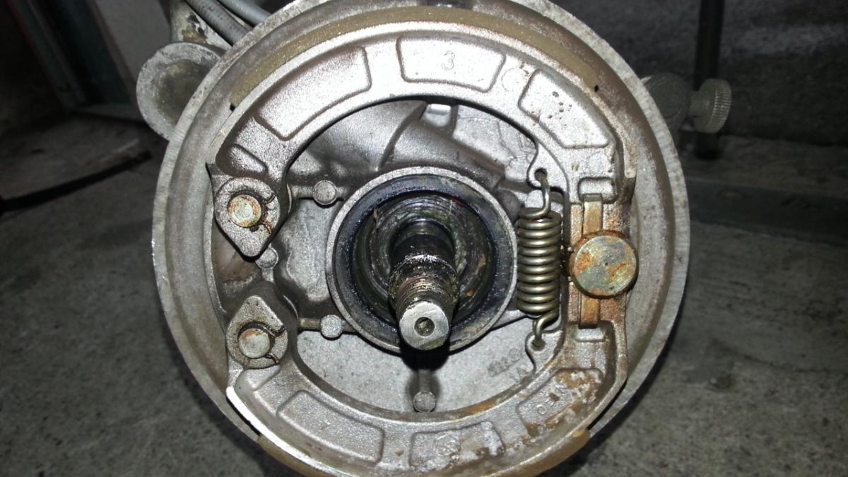

  1. Werde ich probieren! Danke für den Tipp. Werde mich melden sobald ichs probiert habe.

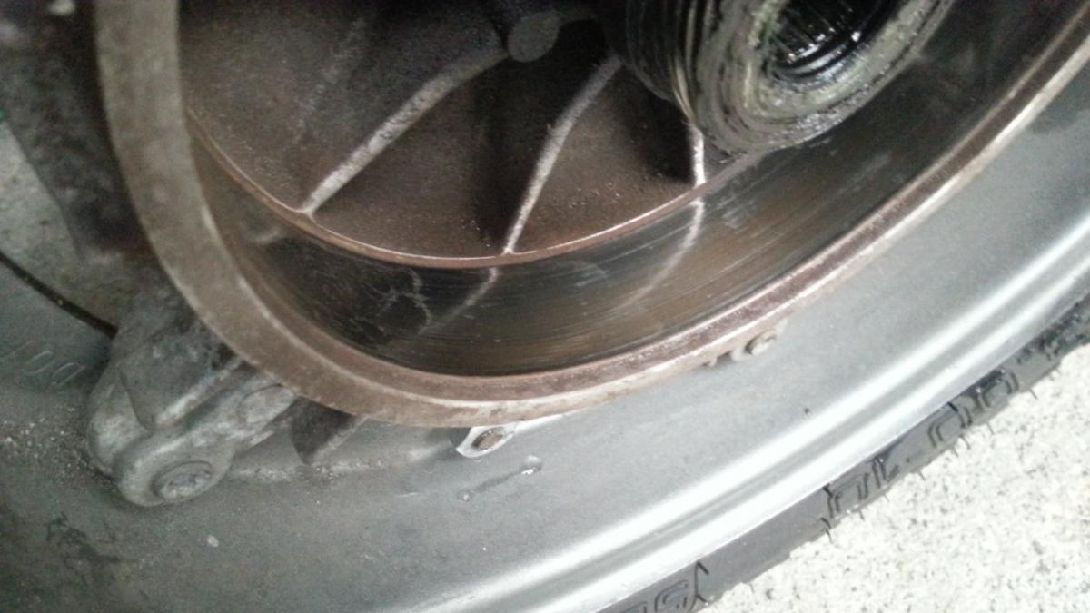

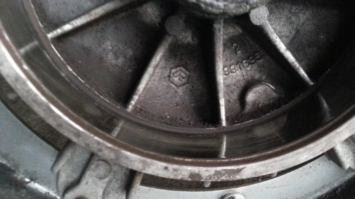

  2. Verzogen glaube ich nicht. Denn bei ganz leichtem betätigen der Bremse ist kein ruckeln zu verspüren.

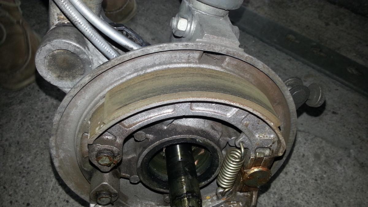

  3. Danke für deine Antwort. Habe auch die Nocken gefettet und die Bremsbeläge lassen sich auch leicht bewegen. Wenn die Trommel nicht drauf ist, kann mam die Bremse sehr leicht ziehen.
  4. Zuerst einmal Hallo Forum, bin neu hier. Ich habe das Problem, dass die Vorderradbremse nicht dosierbar ist. Sprich es ist mehr ein Wurfanker als eine Bremse. Die Bremswirkung geht von 0% direkt auf 100%. Es blockiert mir das Vorderrad sofort. Ich habe die Bremsbeläge bereits durch originale ersetzt und die Kanten angeschliffen. Auch die Trommel sieht noch relativ gut aus also keine tiefen Riefen. Mit Kupferfett auch alles schön geschmiert. Kennt jemand dieses Problem oder hat eine Idee wie ich das lösen könnte? Gruss
