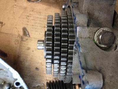

Gangräder Pk 50
daniel880 antwortete auf daniel880's Thema in Vespa V50, Primavera, ET3, PK, ETS etc.
Der 1 ist der kleinste?! und das spiel von 1,6mm ist doch nicht normal oder? -

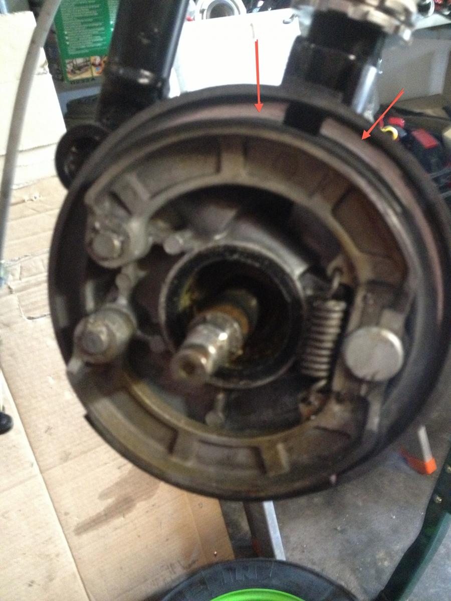

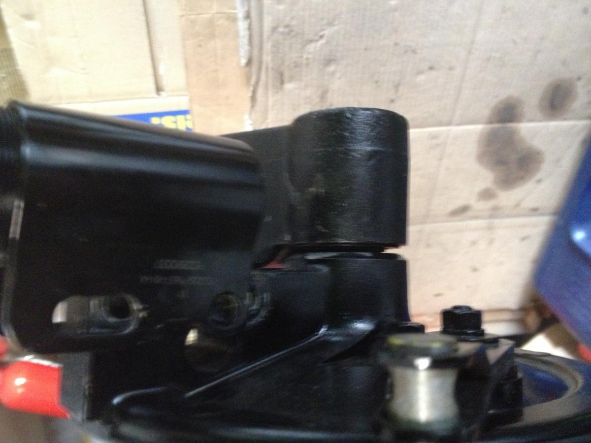

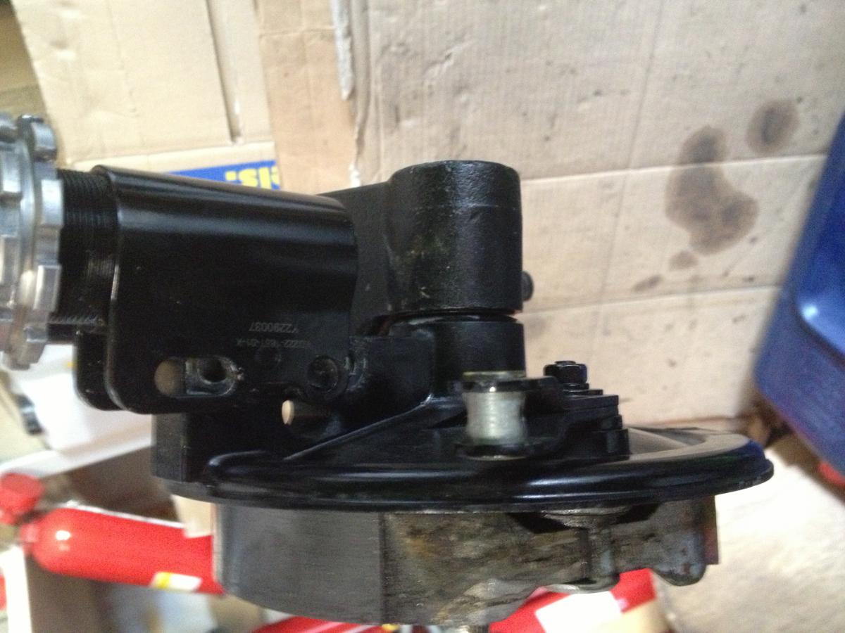

Spiel zw Ankerplatte und Schwingarm
daniel880 erstellte Thema in Vespa V50, Primavera, ET3, PK, ETS etc.
Hey :) habe seit kurzem das Problem das meine Bremstrommel an der Ankerplatte schleift.... Hab rausgefunden das es wahrs. an dem Spiel zw der Ankerplatte und dem Schwingarm liegt normalerweiße sollte es so sein wenn ich allerdings ein paar Meter fahre dann wird das Spiel größer und es fängt zu schleifen an ich kann das ganze per Hand wieder zurückschieben... Wie ist die Ankerplatte festgemacht wird sie nur durch das Federbein an Ort und Stelle gehalten? Wie bekomme ich das Problem in den griff? Danke schon einmal für eure Hilfe :) -
Servus Leute nur ne kurze Frage habe meinen Motor zerlegt und beim Zusammenbauen bin ich mir jetzt nicht mehr ganz sicher wegen der korrekten zusammenbauweiße der Gangräder... die ersten 3 (also das größte zuerst dann kleiner werdend...) mit der FLACHEN Seite zuerst aufsetzten und das kleinste (also letzte) mit der erhöhten Seiten....?!?! Jetz hab ich allerdings ein Spiel von 1,6 mm (zw. Sicherrungsring und distanzscheibe) beide Distanzringe sind aber verbaut! Beide haben auch 1mm!
