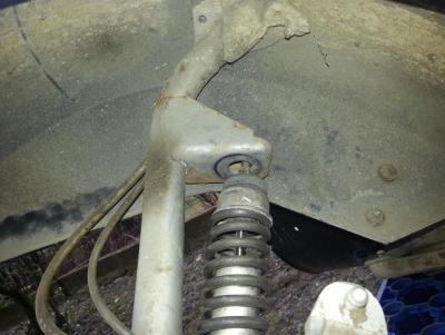

  15. Hallo, wir haben heute über mehrere Stunden versucht den Stoßdämpfer meiner Vespa zu wechseln. Leider bekamen wir ihn einfach nicht aus der "Halterung" oben raus... Wir haben leider keinen Plan wie wir da vorgehen sollten... Hat da jemand nen Tipp oder Trick für mich? Anbei ein paar Photos, wo man das Problem erkennt Aus dem Loch oben bekommen wir ihn einfach nicht raus und zum einfachen rausziehen ist er zu lang... Vielen Dank
  16. Habe leider gerade nur folgendes Foto bei der Hand: Rein von der Optik her müsste ich den Dämpfer mit einem großen Loch (bzw. eine alte Gabel) nehmen?! Aber es ist eine österreichische PK 50 S Lusso, von demher müsste ich einen Dämpfer mit 2 Löchern besorgen... Ich bitte um Hilfe =)
  17. Okey, vielen Dank werde mir mal eines bestellen!
