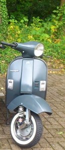

  6. Trennblech wegflexen ist kein Problem
