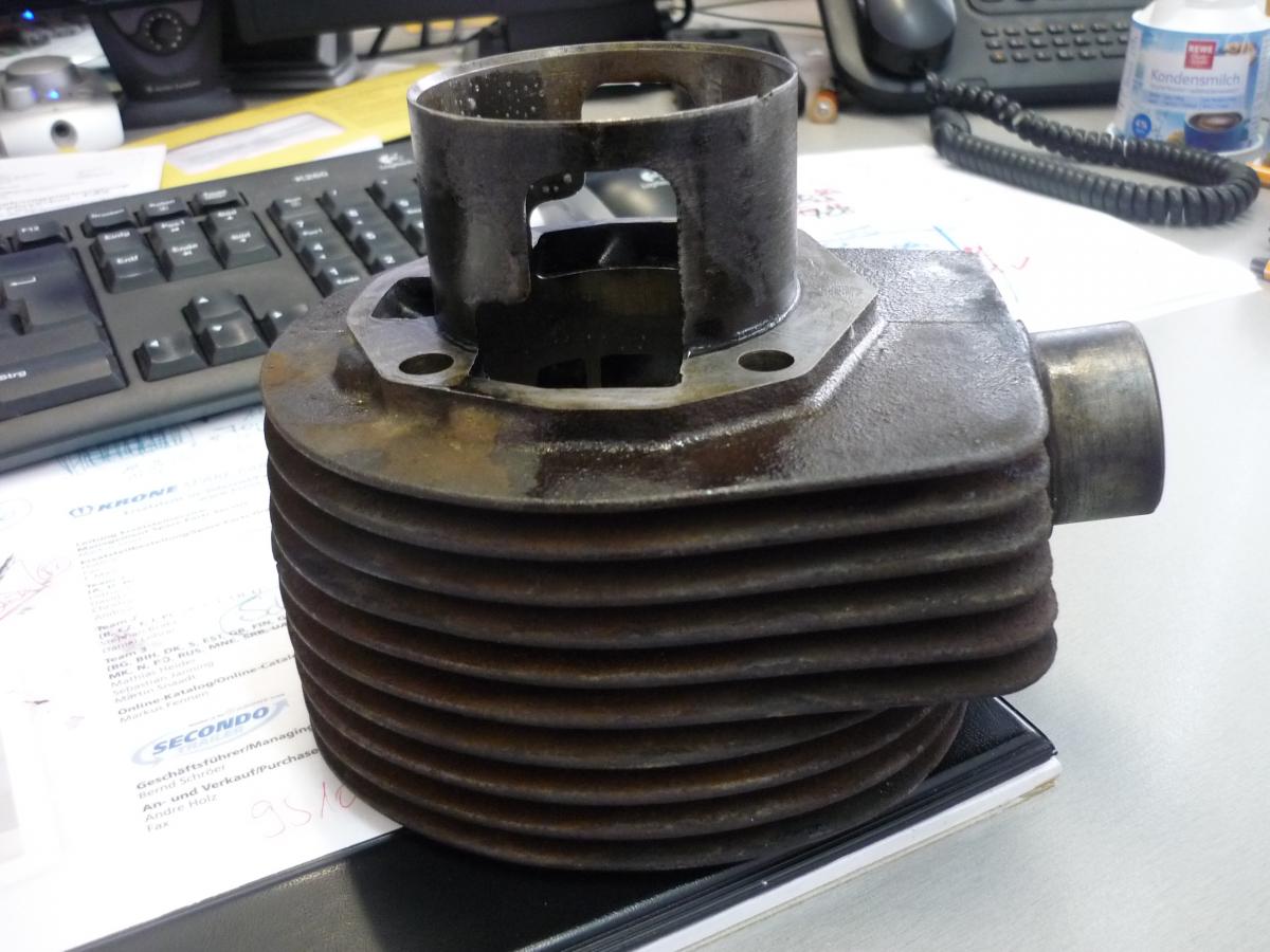

unbekannter Zylinder auf VNX1T
MarkusSVW antwortete auf MarkusSVW's Thema in Vespa PX, T5, Cosa etc.

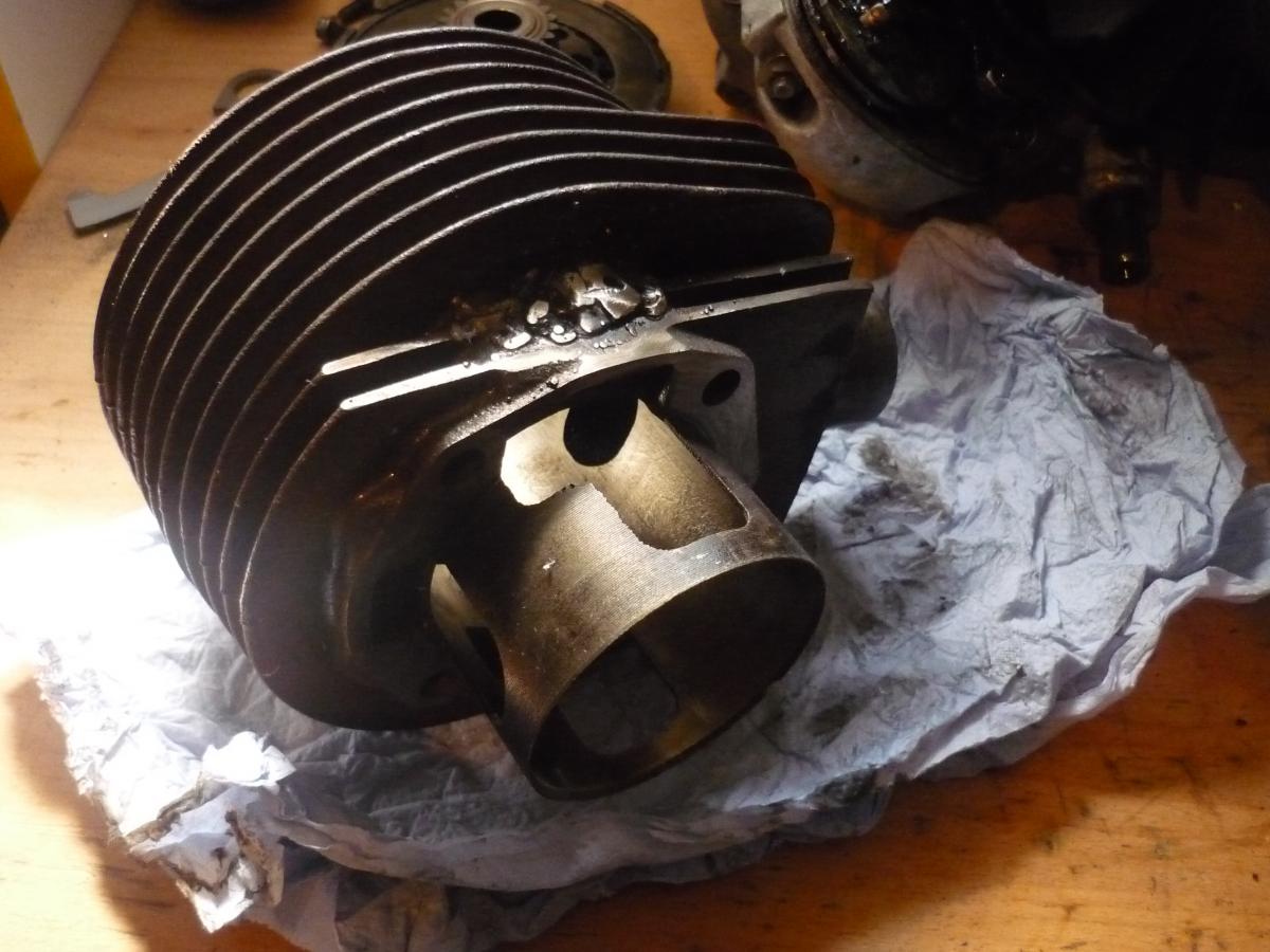

Ja, denke auch das da der Vorbesitzer die Flex angesetzt hat um den Zylinder für den Elestart "anzupassen" - leider mehr schlecht als recht. Hier noch ein Bild vom Kolben: -
Hallo & Danke für Eure Antworten. Aufgrund den netten Kollegen der Telekom hatte ich die letzten Tage kein Internet zur Verfügung und konnte daher nicht schneller antworten. Aber zum Topic: In der Tat lag hier ein Messfehler vor, es handelt sich um ein Maß von 63mm und damit wie vermutet um einen 177er Polini. Da sich nach dem Reinigen nun herausgestellt hat das der Kolben leider einen satten Riss hat und der Zylinder an der Seite recht unsachgemäß geschweißt ist, hat diese Konfiguration es wohl hinter sich. -

Hallo zusammen, ich habe eine PX125 deren Motor ich gestern zerlegt habe. Nun stehe ich vor einem Rätsel. Was für ein Zylinder wurde verbaut? Auf dem Kopf steht auf der Innenseite Polini. Auf dem Zylinder steht gar nichts. Also habe ich die Bohrung nachgemessen und komme auf 61mm. Rein rechnerisch würde ich damit auf ca. 166ccm kommen. Ich habe aber noch nie gehört, das jemand mit nem Polini Kopf auf nem Malossi gefahren ist. Hat jemand von Euch eine Idee, was das für ein Teil sein kann??? Tante Edith: Es ist ein ASSO Kolben verbaut
