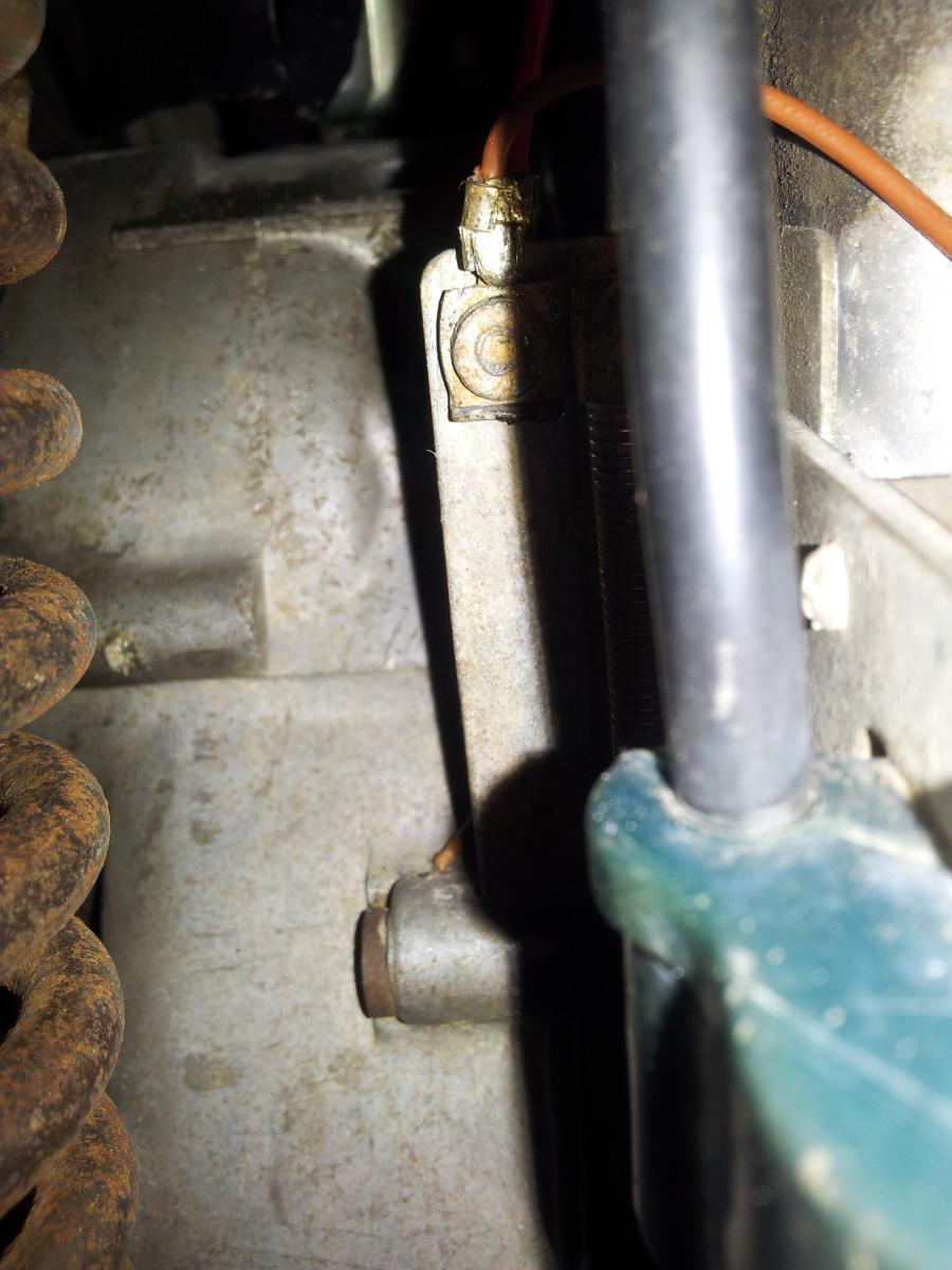

  8. Hi Bernd, die Zündspule habe ich noch die alte. Hier die Bilder. Habe eben mal die 3 Kabel die von der ZGP an den Verteiler gehen gemessen. Messgerät an den Rahmen (Masse) und denn hab ich bei allen 3 Kabel (schwarz, grün, gelb) Spannung wenn ich antrete. Am schwarzen Kabel hatte ich recht wenig Spannung. Ist das Normal.........ist doch denn quasi Masse an Masse ? Das "grüne" Widerstandskabel ist bei mir braun....also nicht wundern. Gruß Frank und schon mal danke wegen den ganzen Infos.
  9. @ Bernd danke.......leider kütt nix Zündzeitpunkt und Unterbrecher habe ich eingestellt (Polrad sitzt auch richtig mit Keil) Spannung wir def. produziert ....... kann ich am Schaltkasten messen. Evt. hilft es ja........habe folgendes noch gemessen auf Durchfluß. 1. Durchfluß vom schwarzer Anschluß an der Zündspule bis hin zum Zündkerzenstecker ist vorhanden. 2. Widerstand hat ebenfalls Durchfluß 3. Zündkerze kann es sein ....schließe ich aber aus, da Sie neu ist und ich den Zündkerzenstecke beim treten anfassen kann....da kommt nix. 4. Ein paar Seiten vorher hattest Du mir den Tipp mit der "Fehlmasse" vom Zündkontakt gegeben...kann ich ebenfalls ausschließen. Zur Sicherheit: hatte ich die Kabel des Widerstandes neu gemacht. Wenn ich von hinten drauf gucke kommt erst das grüne Kabel und dahinter liegt das rote oder ? Viele Grüße (man ist das ein gefriemel un gefummel) Frank
