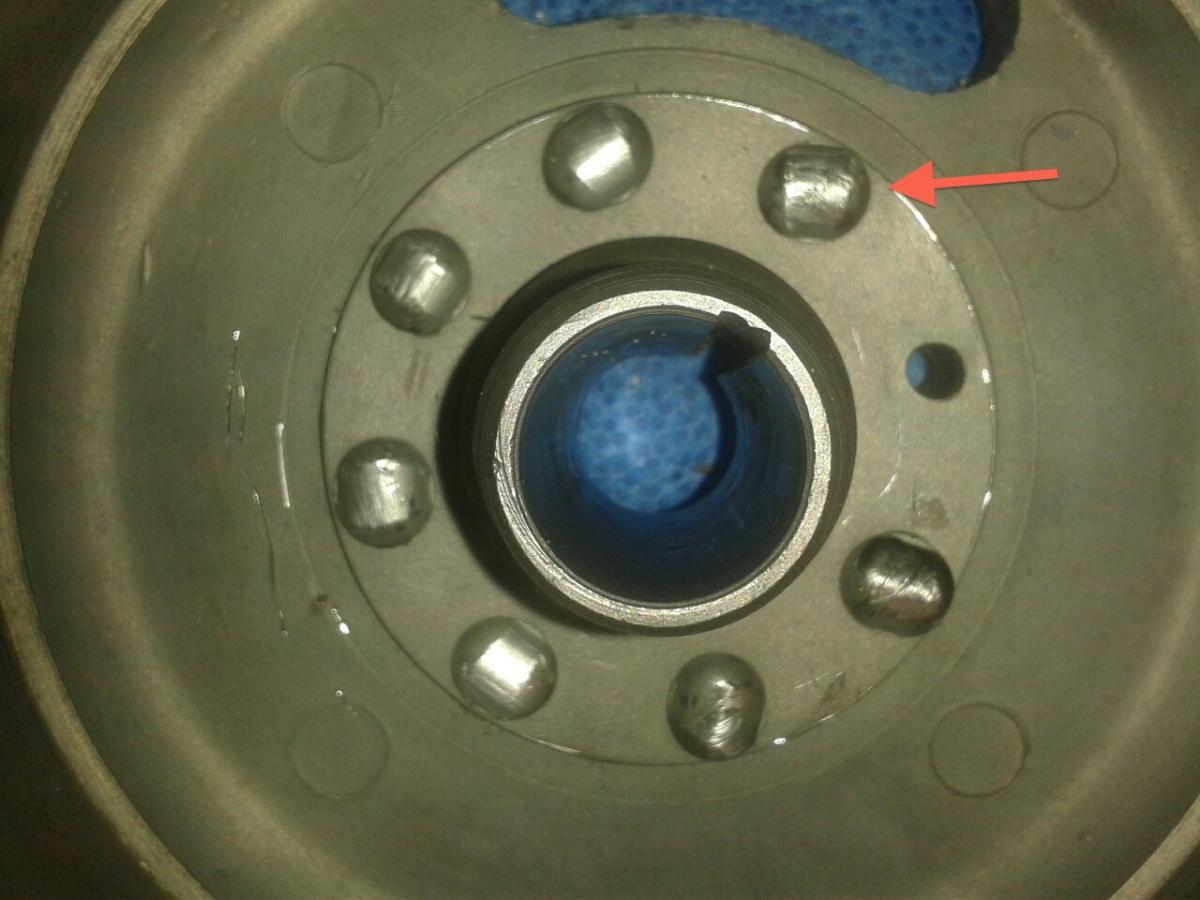

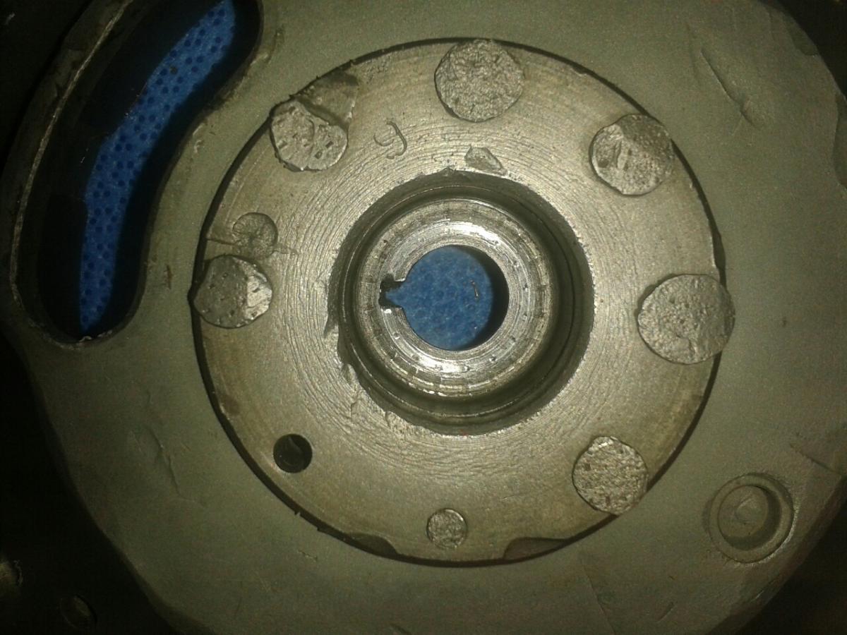

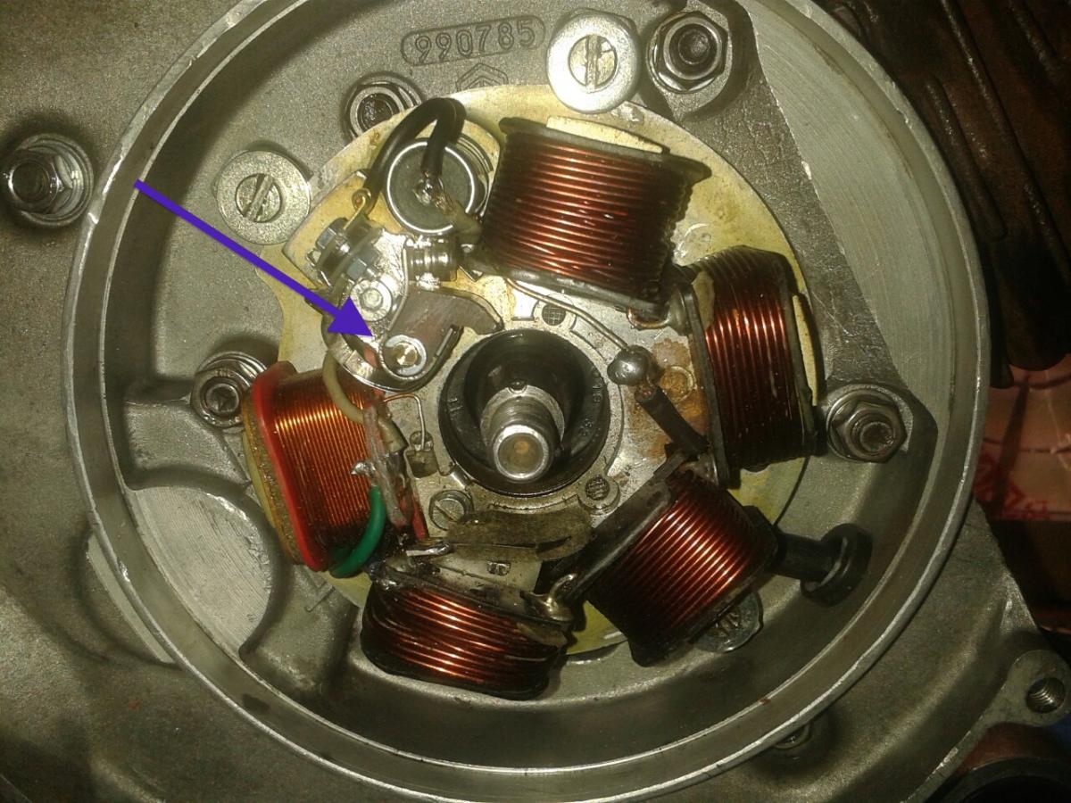

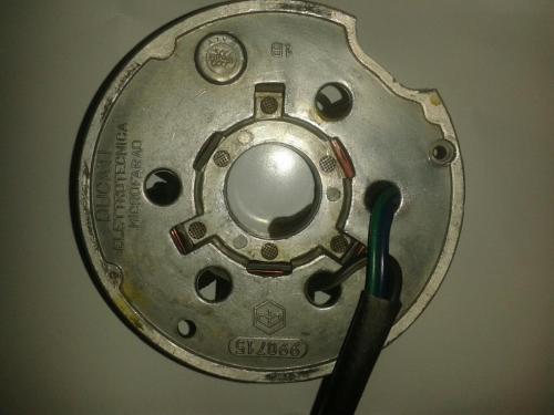

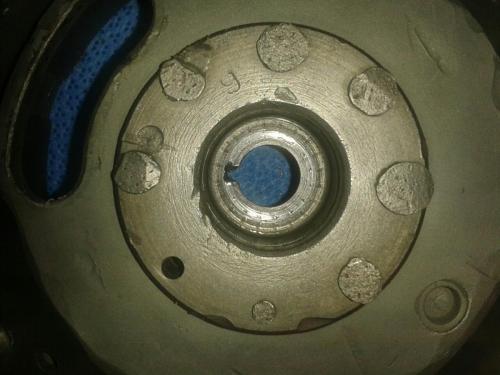

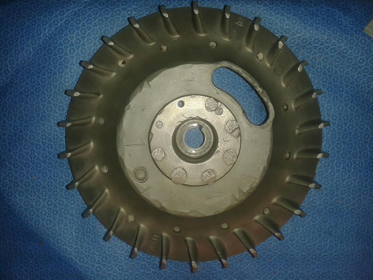

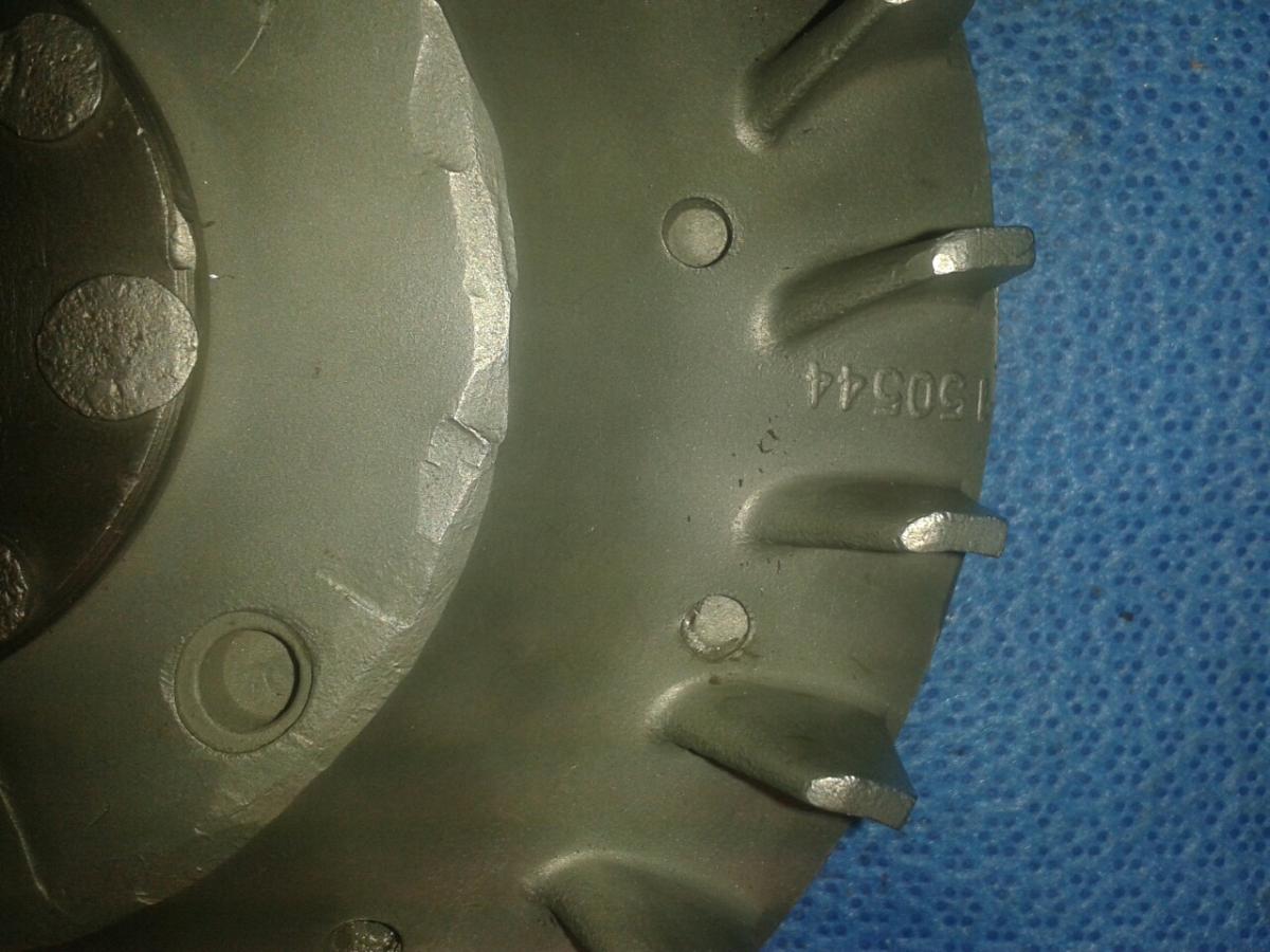

  1. Hallo Zusammen, ich verzweifle etwas und hoffe ihr könnt mir helfen. Ich habe eine zerlegte Vespa 50N Spezial Bj1980 gekauft. Beim Kauf war sie komplett zerlegt und offenbar hat der Verkäufer wahllos Teile zusammengewürfelt. Nachdem ich die ZGP installiert hatte, hab ich das Polrad aufgeschraubt. Nur scheint dieses nicht zu passen. Es reibt mit den Nieten (roter Pfeil) an dem Unterbrecher (blauer Pfeil) . Was mach ich falsch ? Brauch ich ein anderes Polrad ? muß irgendwo noch ein Abstandhalter (U.- Scheibe) hin ? Danke für Eure Tips

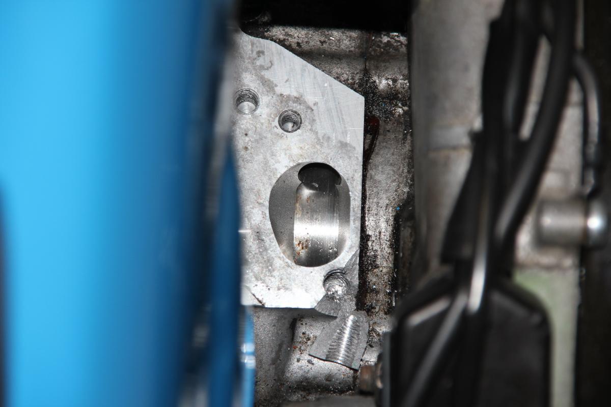

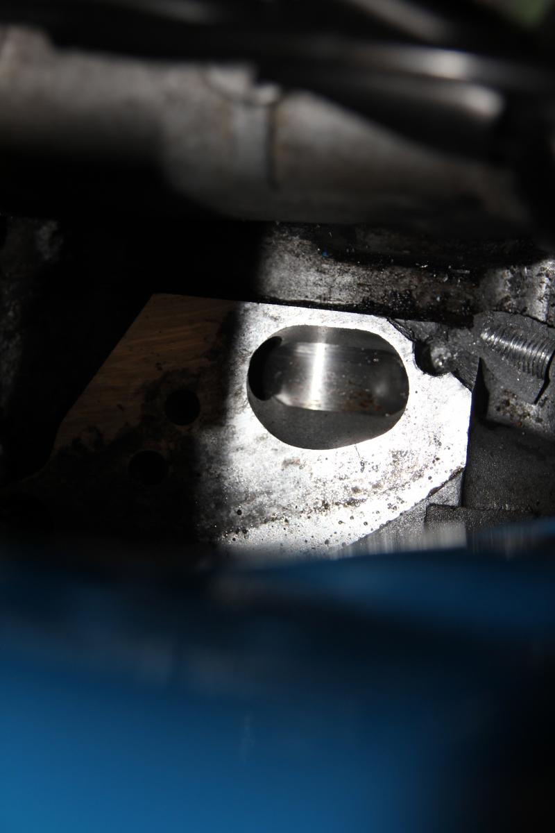

  3. Ja, im Bereich Drehschieber. Fotos schick ich morgen. Hab Dir eine PN geschickt, da ich nicht weiss ob der "Täter" öffentlich gemacht werden möchte. Anbei schon mal Photos wie es vorher aussah.
