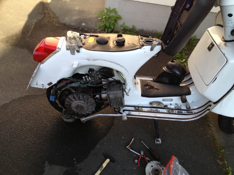

  1. Hier mal mein momentanes setup Pinasco 221 mit langhub 28er vergaser Scorpion auspuff Düsen und co hab ich grad nich zur hand. Werde wohl wieder nen pinasco holen. Hab keine lust wieder zum tüv zu rennen wegen eintragungen. Ausserdem will ich es vermeiden, den ganzen motor zu zerlegen. Alsowas meint ihr? Vrh oder mmw kopf?
  2. Hab jetzt mal geschaut. Bei scootercenter gibts nen 225 pinasco mit vrh kopf der extra für den langhub zylinder ist. Oder doch lieber den normalen 215er und nen mmw kopf bei sip? Es hibt halt den zylinder bei sip nur mit normalem zylinder. Dann kommt nochmal der mmw kopf dazu.

  4. Um die kurbelwelle zu testen, muss ich ja doch den ganzen motor zerlegen. Wollte ich eigentlich vermeiden. Hatte eigenlich vor, mir wieder einen pinasco zylinder zu holen. Gibts bei scootercenter auch direkt schon für die langhub version. Der ist halt so eingetragen. Welchen kopf sollte ich denn sonst nehmen?

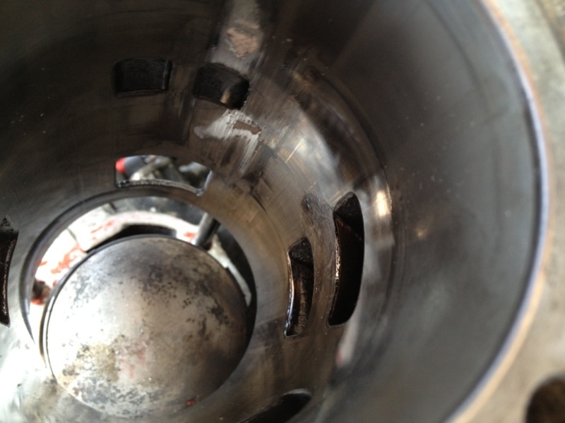

  5. Hier bilder Kurbelwelle dreht. Nur der kolben war fest. Zylinder ist wohl hinüber. An der lauffläche ist die legierung abgeplatzt.
  6. Tippe auch eher auf die Langhubwelle... war eigentlich schon ne gute... welche weiss ich nicht mehr.
  7. Aber was ist passiert,dass da das rad nicht komplett blockiert hat? Oder ist da noch was anderes kaputt? Getriebe?
