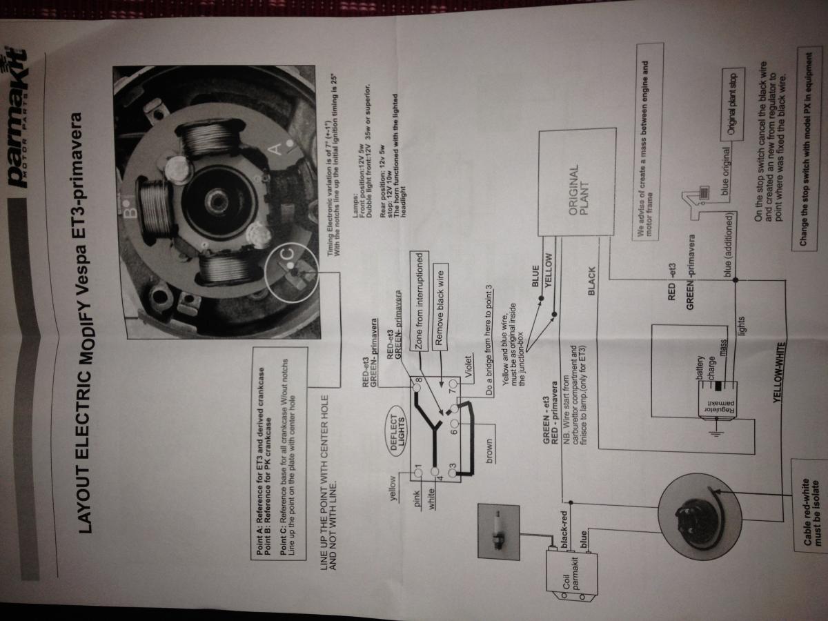

  1. Macht Sinn. Der Händer tauscht mir das Ding aus..ich werde dann meine Erfahrungen teilen Gruß
  2. Alles klar..dann werde ich mal den Händler Kontaktieren. Vorab vielen Dank und Grüße aus Salzburg!
  3. Noch ne Idee..weil ich mir gerade den Reglervorschlag von T5Rainer angeschaut habe. Bei meinem Regler fahre ich lt. Plan mit dem ungeregelten Strom in die Box und paralell zum Lichtsschalter usw. Wäre es nicht innvoller auf der Reglerbox rauszufahren? Dann wäre aber der Plan falsch...
  4. Hallo. Danke für die Antwort. Angeschlossen ist alles richtig und der Umbausatz ist ja auch neu, somit sollten auch die Teile funktionieren. Erfahrungen damit gibt es also keine? Mir kommt speziell die Beschaltung des Lichtschalter sehr eigenartig vor. Wenn ich die Spule falsch eingebaut hätte würde es ja gar nicht laufen? Vielen Dank!
  5. Vorab..Suche genutzt..nichts gefunden Hallo. Ich habe eine 1968 ET3 die ich nun mit dem Parmakit von 6 auf 12 V umrüsten wollte. Einbau hat soweit geklappt, sie läuft auch. Nur mit dem Licht habe ich Probleme. Ich habe alle lt. Anleitung verkabelt. Wie es aussieht wird aber der Lichtstrom nach kurzer Zeit weggeschaltet. Es wirkt sich so aus dass es nach dem starten kurz leuchtet und dann weg ist. Dann muss die Vespa eine Zeit lang stehen..dann wieder das gleiche. Sehr eigenartig. Es schaut so aus als ob diese Regulatorbox die Spannung wegschaltet. Ich habe einiges probiert, auch ein paar Leitungen abgehängt udg. Immer der gleiche Effekt. Hat jemand eine Idee? Hier noch der Plan der bei dem Umbaukit dabei war Vorab vielen Dank!
