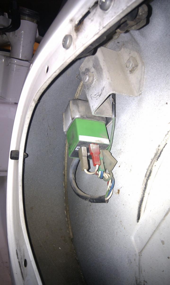

Spannungsregler ist so ein kleiner Kasten hinten im Reserveradfach? -

Ich denke ich schau mal ne Woche nach ner anderen (Piaggio oder Polini) Banane und wenn sich nichts ergibt dann teste ich die Faco Banane einfach mal. Nochmal zum Thema Beleuchtung das lässt mir keine Ruhe... Ich hab eben mal bisschen ausprobiert und da mein Spannungsmesser kaputt ist konnte ich nichts messen aber ich habe mit 12V Birnen probiert und die Dinger haben geleuchtet. Ich hab leider nicht so den Plan von Elektrik und deshalb frage ich mich jetzt ob die 12V Birnen auch brennen würden wenn nur 6V Spannung anliegt und dann nur schwächer brennen oder ob ich jetzt sicher sein kann das ich 12V Zündung habe... -
