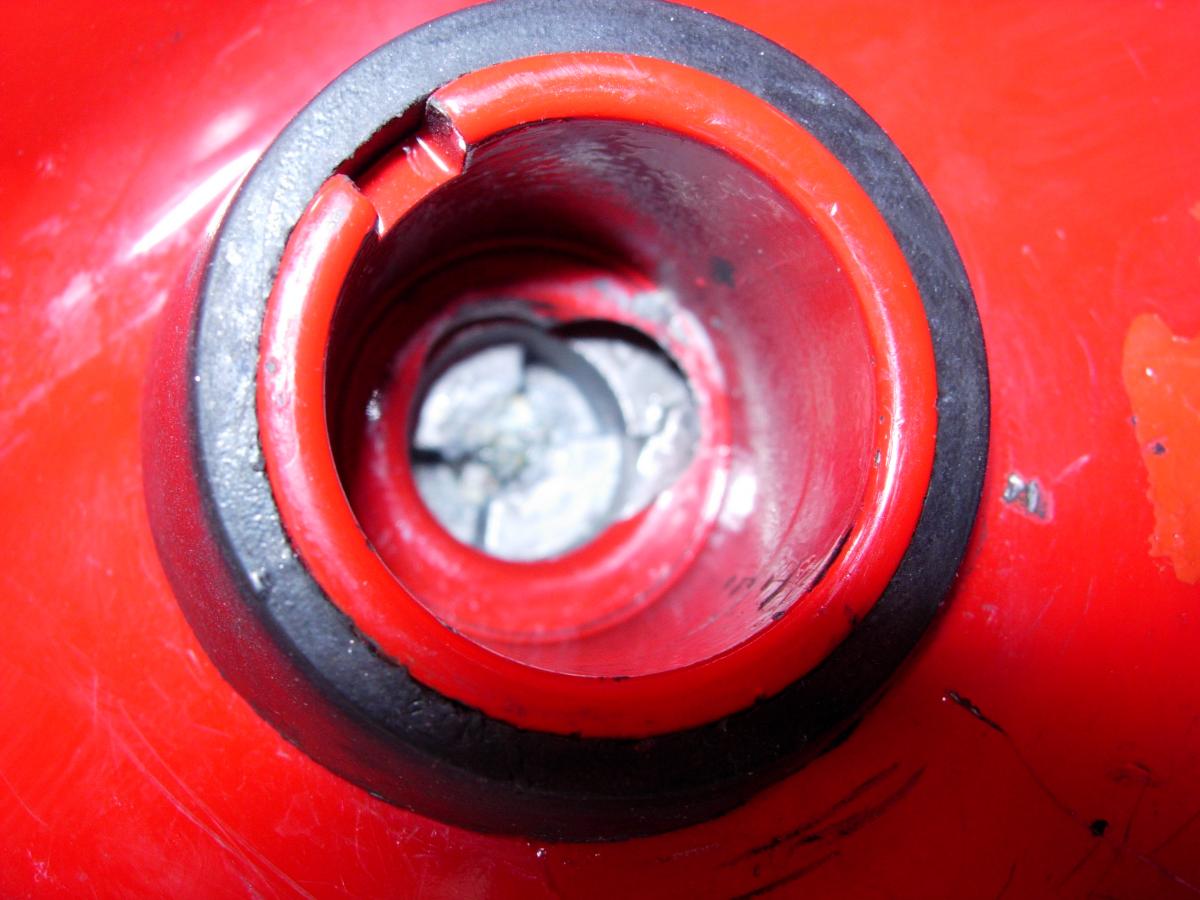

  22. Hi, Ich bin mal so frei und bringe auch noch eine Frage ein, weil Ich trotz mehrfachen Suchens nichts gefunden habe. Mache gerade an meiner 80er Lusso den Motor neu (Lager, Dichtungen etc). Nun zum Problem: Hat mir jemand nen Tip wie ich bei der Nebenwelle die Nieten rausbekomme, damit Ich neue Federn und neue Nieten reinbauen kann. Hatte trotz Bohrmaschineneinsatz keinen Erfolg . Danke schonmal für die Antworten MFG Insanity
