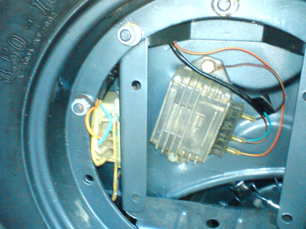

  2. Ich find an dem Spannungsregler sonst keinen Aufdruck, nur die beschriftung wo die Stecker reinkommen, da steht G, G, A und das Zeichen für Masse. In A ist kein Stecker. Aber vieleicht bin ich auch nur Blind Also das bedeutet, das ich die Zündung komplett von dem 150er in den 200er Motor übernehmen kann und soll?

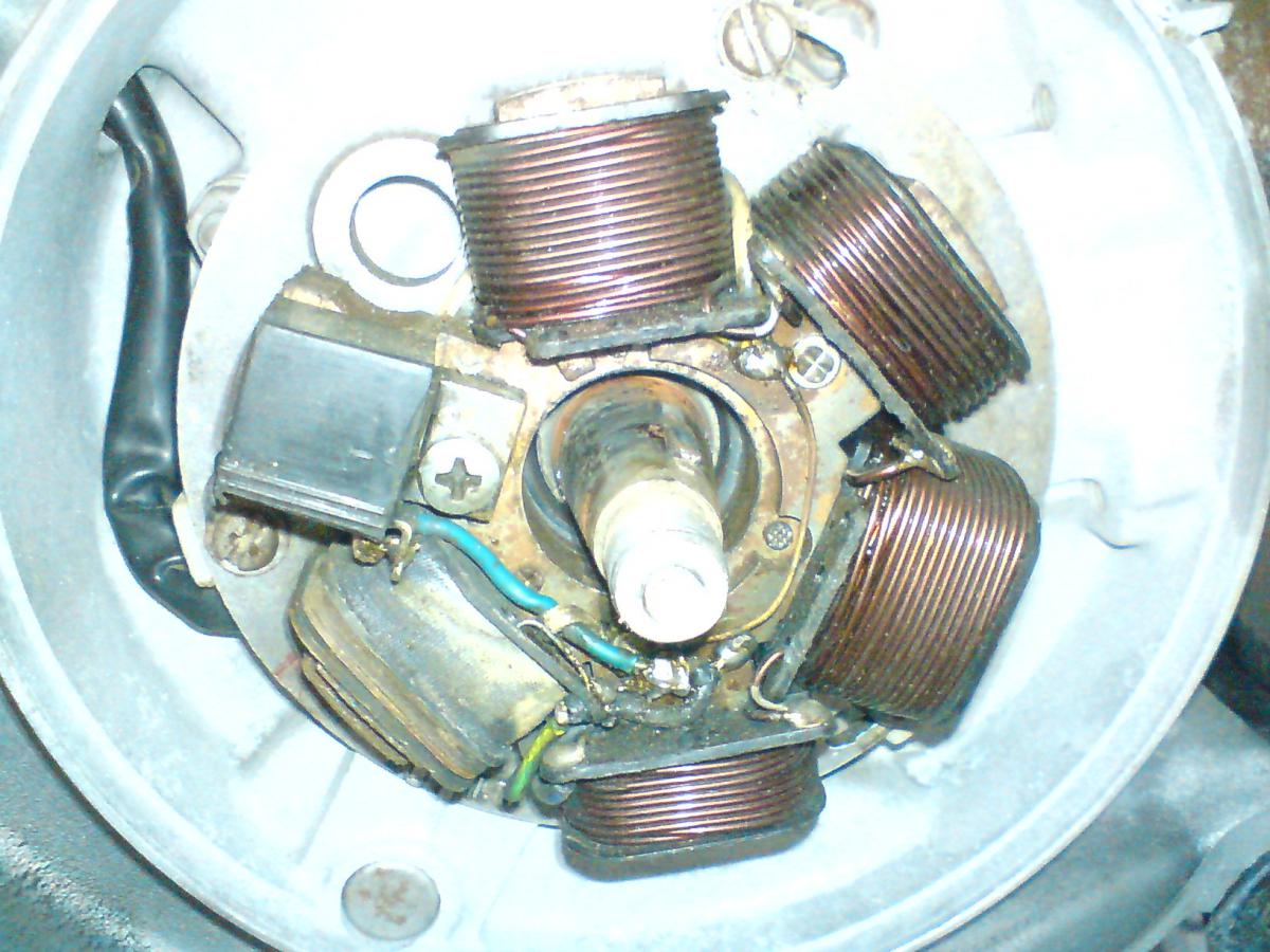

  3. Edit sagt noch, daß die verbaute Zündgrundplatte wohl eine normale Zündgrundplatte mit fünf Kabeln (vier "Lichtspulen" in Reihe) für Batteriebetrieb (übervolle Spulen) mit PX-Alt Steckern ist. p.s. Das Silberne beim Ersatzrad ist der Spannungsregler (wie beschriftet? A A ... oder C C ...) und das Gelbe links senkrecht ist die CDI (Kabel könnten sein von oben nach unten: PickUp (ZGP), Zündspannung (ZGP), Masse (ZGP), Masse zum Zündschloß) Genau, die Zündgrundplatte hat 5 Kabel und auf dem Silbernen Spannungsregler steht drauf ZEM DUCATI ZANUSSI Aber nicht vergessen, ich möchte den 150er Motor rauswerfen und den o.g. VSE1M 200er Motor einbauen und dazu möchte ich eine ordentliche, störungsarme Zündanlage

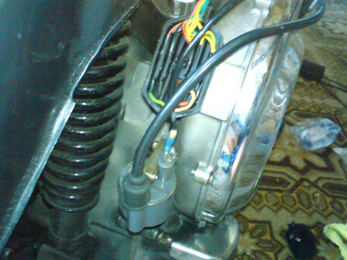

  4. Da hast wohl recht, aber zumindest ist es kein typisches in der Zündspule, hab Bilder gemacht Ist es das beim Ersatzrad?
