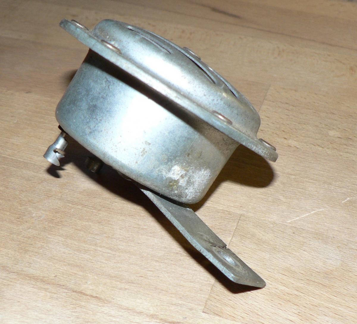

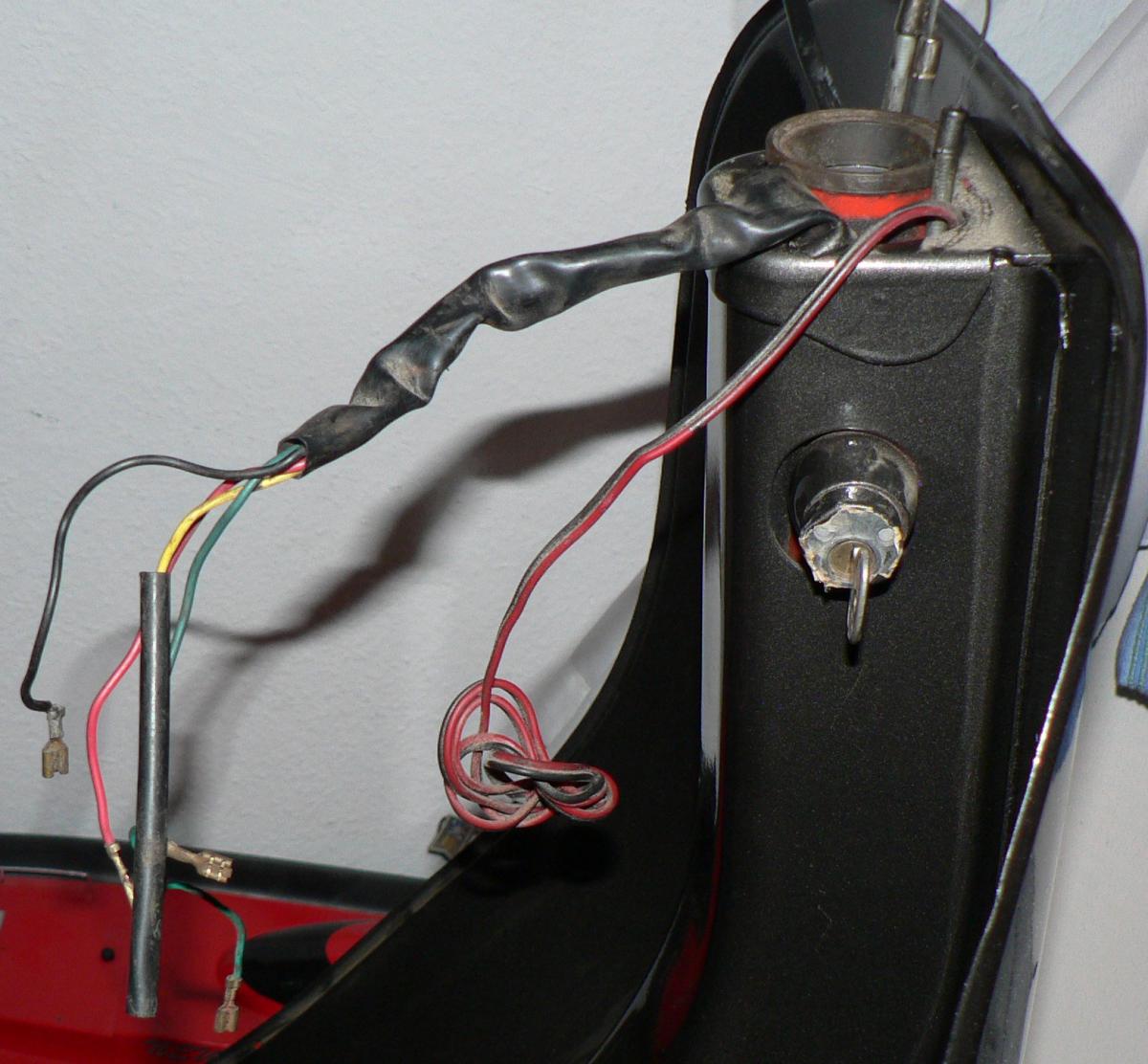

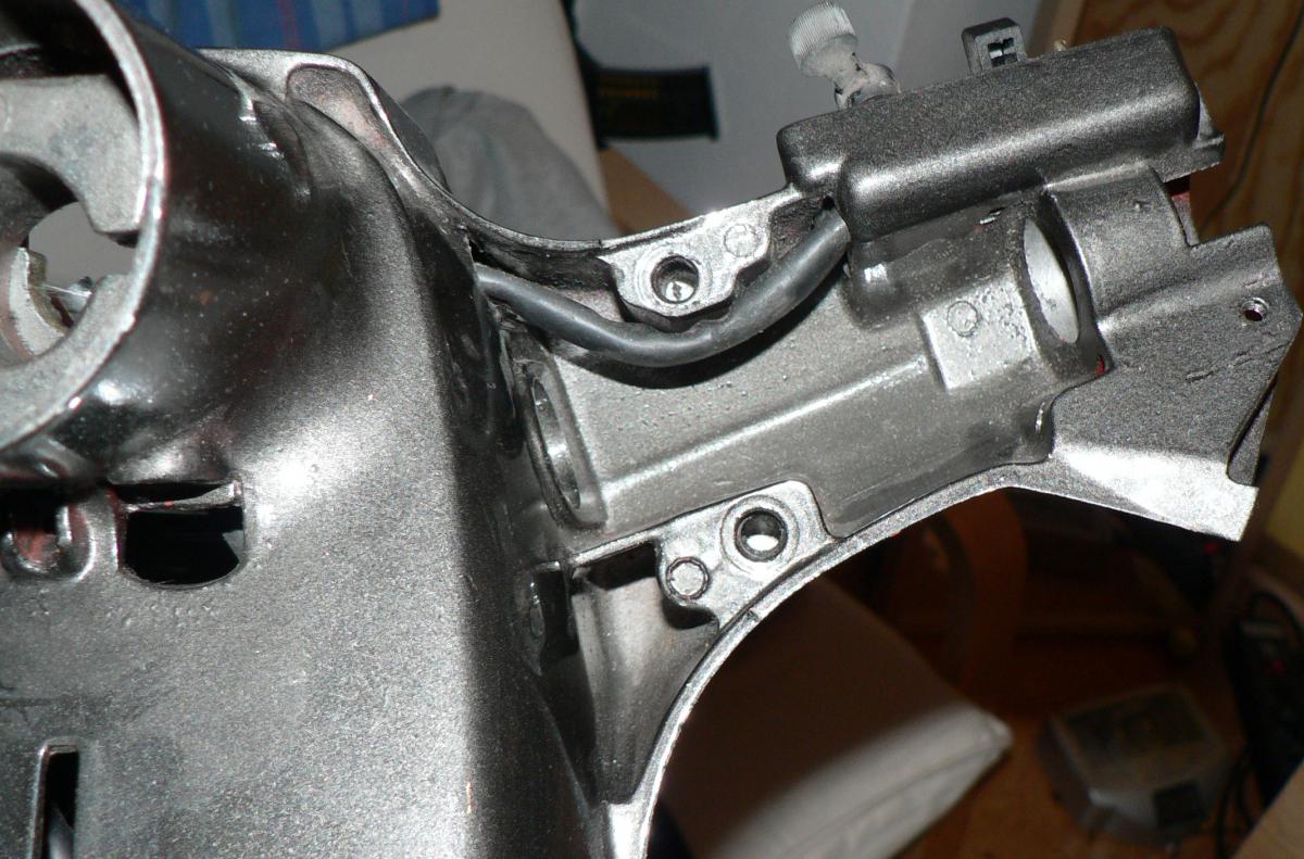

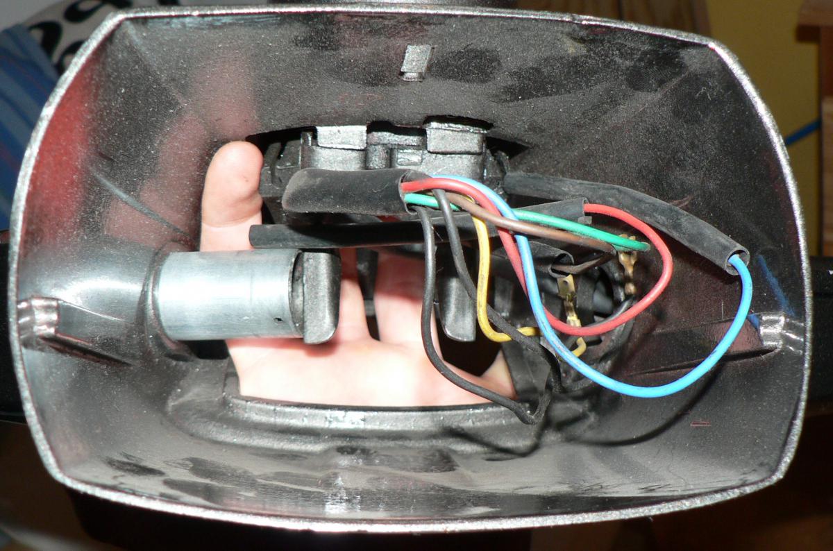

Also erstmal die Bilder: 1. Kabel aus dem Motor, 2. Lenkerkopf von unten ( da ist auch ein blaues Kabel) ,3. Lenkerkopf von unten ohne Klingel, 4. Schnarre. Dann vielen Dank für den Schaltplan. Meine Vespa ist aber von 1980 gibts da keine Unterschiede? -

Die Farben am Kabelbaum sind 1 rotes und ein schwarzes die zusammenhängen ohne Anschluss und grün, rot, gelb, schwarz mit Anschluss! :) -

Ja da bin ich mir sicher! Auf jeden Fall war eine in der Kiste mit den ganzen Teilen drin, die mein Vorbesitzer nur ausgebaut hat, also denk ich schon,dass sie dazu gehört. :) Und es ist auch keine Attrappe da bin ich mir auch sicher. Ich habe grade nachgeschaut und eine Klingel an der Unterseite habe ich auch nicht entdeckt. Ist das so überhaupt möglich mit Schnarre? :) -
