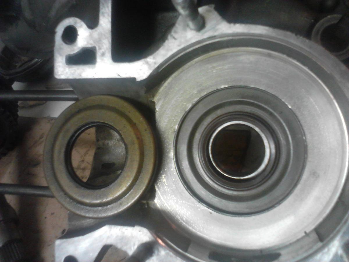

Da bin ich beruhigt, denn so habe ich ihn eingebaut. Vielen Dank!

Nächstes Problem, ich bin Anfänger in Sachen Vespa und habe den Motor gespalten auf der Werkbank liegen. Morgen will ich Die Kurbelwelle wieder einbauen aber: Wie herrum verbaue ich den Simmerring (KuLu seitig), ich habe zum Veranschaulichen ein Bild gemacht. Ist links oder rechts korrekt? Vielen Dank.
