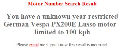

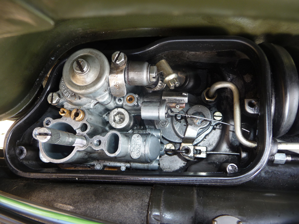

  6. Mach ich! Nochmals Danke! Ich meld mich wie es geklappt hat! Ihr habt mir sehr geholfen! Gruß Und Fotos: Such Resultat nach Motornummer: VDE1M 26220 Und Vergaser Bild:

  16. Hi, habe wieder ein Problem. Ich habe eine P80X 1981 Außenverschluss ohne Batterie. Diese wurde vom Vorbesitzer umgebaut auf 200er mit 12 PS (im Fahrzeugschein) Habe nun beim wechseln des Gaszugs festgestellt, dass ein Vergaser verbaut ist, der offensichtlich mal für Getrenntschmierung ausgelegt war. Jetzt ist Gemischtank verbaut. Ich hatte das Problem, dass der Motor nach einmaligem Gasgeben hochgerankt ist und nicht mehr in den Leerlauf zurück kam. Erst nach ausschalten der Zündung und einigen Sekunden stellte sich der Motor aus. Gaszug war alt und ausgefranst. Außerdem war er zu lang und der Gashahn kam nicht selbständig zurück. Jetzt habe ich den Gaszug samt Hülle getauscht, und die richtige Länge hat er auch. Der Gashahn flutscht auch wieder ohne Probleme leichtgängig in die Leerlaufposition. Trotzdem: Das gleiche Problem... Bei näherer Betrachtung habe ich am Vergaser festgestellt, dass die kleine Leerlaufgemisch Düse (die kleine von oben) ganz rausgedreht ist. Also habe ich diese komplett reingedreht. Jetzt dreht sie im Leerlauf extrem hoch und nach minimalem Gasgeben, dreht sie wieder ins unendliche (Vollgas). Mit der Leerlaufschraube kann ich den Schieber nur noch weiter öffnen, nicht runter regeln. Nachdem ich die Düse wieder rausgedreht habe, dreht der Motor wieder mit langsamer Leerlaufdrehzahl, aber sobald ich ein Stückchen fahre, vibriert sich die Düse wieder weiter rein und das Vollgasproblem kehrt zurück. Die Leerlaufgemischeinstellschraube (die von hinten/unten am Vergaser) habe ich in folgenden Positionen getestet: 1. Ganz rein 2. 1/2 Umdrehung raus 3. 1 Umdr. Raus 4. 1 1/2 Umdr. Raus Gestanden hatte sie auf 1 1/2 umdr. Raus. Mit allen Einstellungen rennt der Motor weg. Die einzige Möglichkeit im Moment zu fahren ist, die Düse ganz raus, und die Leerlaufschraube den Schieber ganz zu. Weiß jemand Rat? Was kann ich als nächstes machen? Welches Problem kann es überhaupt sein? Lieben Gruss, und Danke.

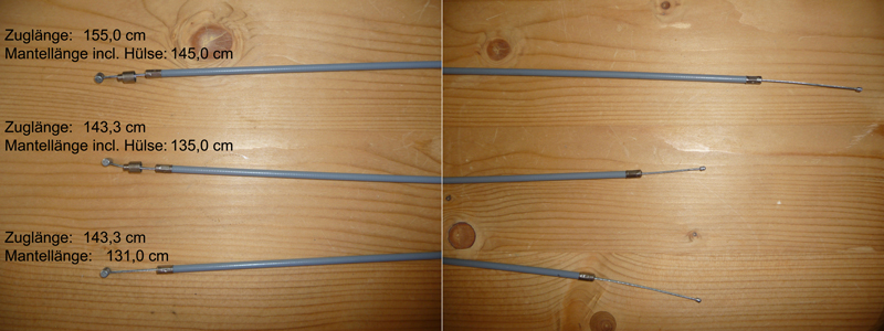

  20. Hallo zusammen, ich habe eine V50 Special von 1983. Der Gasgriff geht nicht mehr selbständig in Leerlauf, sondern muss aktiv gedreht werden. Ich wollte den Gaszug inkl Hülle wechseln, da diese schon alt sind und der Roller 5 Jahre stand. Habe schon den Griff gefettet und Kriechöl in den Zug laufen lassen, ohne Erfolg, (dreht aber wesentlich leichter). Die Feder am Vergaser funktioniert gut. Jetzt habe ich ein Zugset bestellt, in diesem sind aber 3 Gaszüge, ich vermute für V50, Primavera, ET3, SS50 und SS90 (das steht auf der Verpackung). Welcher gehört denn in die V50 von mir? Hier ein Bild inkl. Kabel- und Mantellängen. 2 der Züge haben zusätzlich noch Hülsen verbaut. Lieben Gruss und vielen Dank, Jos
