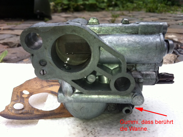

  20. Hi, mach ich! Die Läufe des Vergasers habe ich schon gesäubert (Bremseneiniger ist echt das beste Zeug! :)) Dananch habe ich spaßeshalber ein wenig fett auf den Schieber gegeben und er flutscht deutlich besser als vorher, aber kurz vor "ganz geschlossen" ist immernoch hakelig, eingebaut geht dann garnicht mehr dicht. Ich versuchs mit planen... Sollte das nicht gehen, meint Ihr, ich brauch ne neue Wanne und nen neuen Vergaser? Gruss

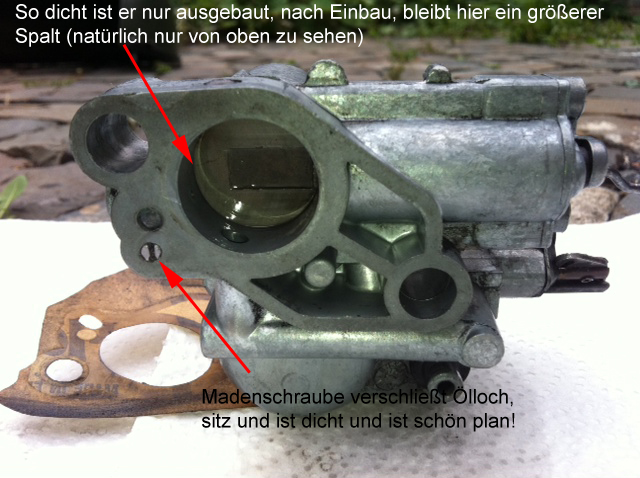

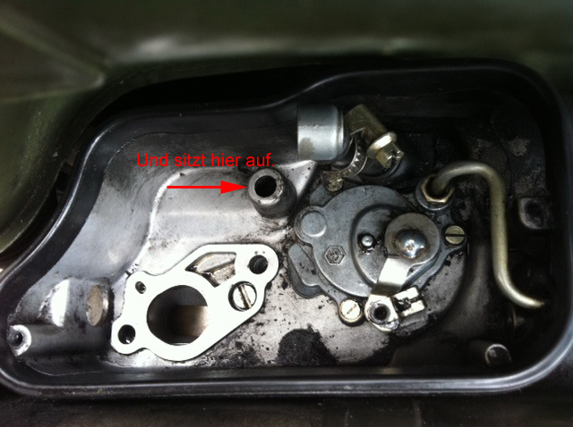

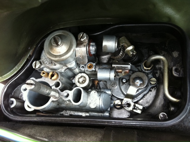

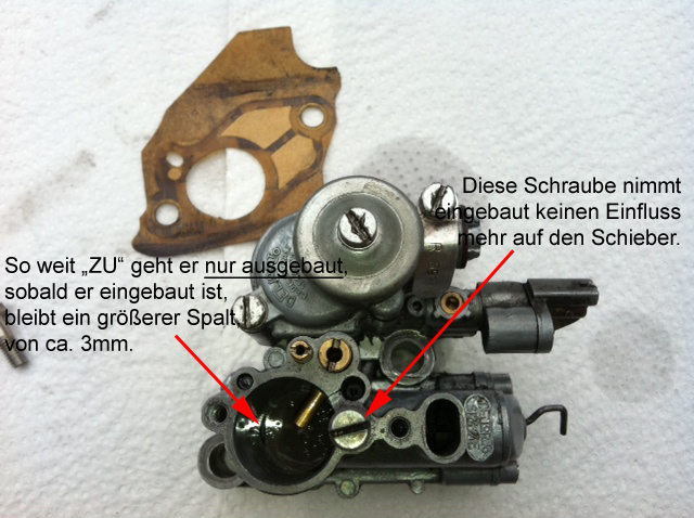

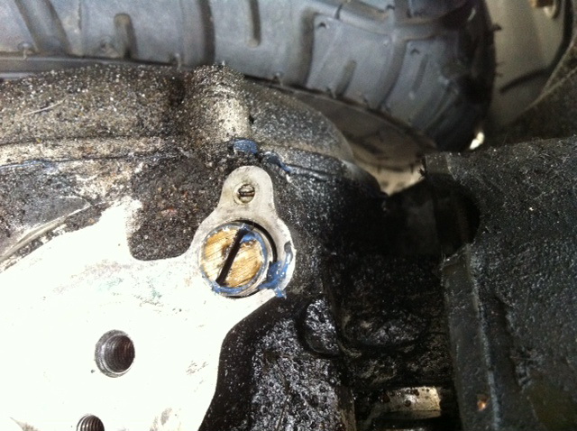

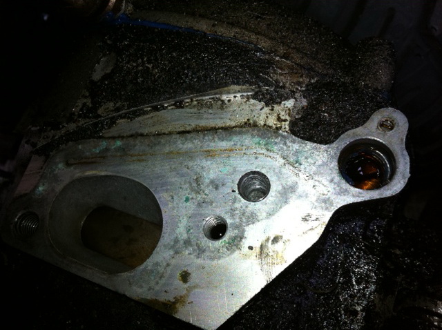

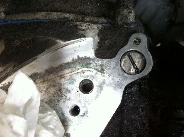

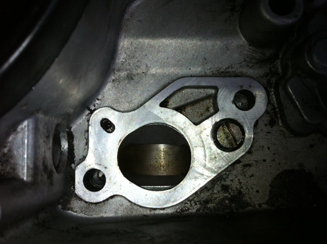

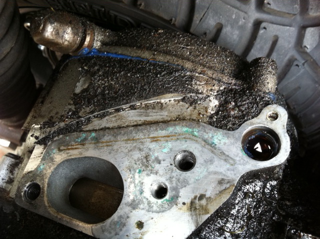

  23. So, weiter gehts... Habe heute den Vergaser ausgebaut, neue Dichtungen verbaut, und bin auf folgendes gestoßen: 1. Benzin abgeklemmt. 2. Vergaser freigelegt 3. Vergaser ausgebaut 4. Vergaser schieber scheint nicht ganz zu schließen 5. Vergaser von unten, Ölloch mit Madenschraube verschlossen 6. Wanne zum Zylinder 7. Wanne unter Ölpumpe, Schraube in großem Loch fast ganz reingerutscht und sehr viel Öl in der Gegend (Getriebeöl?!) 8. Schraube entfernt, die kleine Madenschraube sitzt noch dicht. 9. Schraube wieder drin, noch nicht dicht... 10. Schraube verschließt wieder fest und dicht den Motorblock Ich glaube nach der oben geführten Anleitung sind alle Schritte ausgeführt und richtig umgesetzt. ABER: 1. Beim Einbau des Vergasers und der Wanne ist mir aufgefallen, dass nichts richtig plan sitzt. Zuerst wackelte die Wanne recht großzügig auf dem Motorblock, aber noch komischer finde ich, dass der Vergaser selbst kaum Kontakt zur Wanne haben scheint. Er sitz zunächst reht wackelig auf der Wanne, erst mit festziehen der 2 Vergaserschrauben scheint er Kontakt zur Dichtung und zur Wanne zu bekommen. Ist das normal? Ich hätte gedacht, er sitzt auch ohne diese Zwangsmaßnahme schon einigermaßen plan auf? 2. Habe den Schieber aus dem Vergaser genommen und überprüft, wie freigängig dieser ist. Ist er kaum! In Vollgasstellung und bis kurz vor Standgas läßt er sich noch recht leicht bewegen, aber sobald man in Leerlaufstellung ist, hakelt er und geht nicht ganz zu, so dass die Leerlaufeinstellschraube von oben keinerlei Einfluss mehr nehmen kann => sehr hohes Standgas (als ob die Schraube ganz reingedreht wäre) Kann es sein, das die Wanne verzogen ist, der Vergaser somit nicht richtig plan aufsitzt und somit ebenfalls leicht verzogen, der Gasschieber nicht in die Leerlaufposition kommt ? Das würde vieles Erklären...oder habe ich einen Denkfehler, Die Umbauarbeiten scheinen ganz gut gemacht worden sein... Nahc getaner Arbeit habe ich einen Probestart gemacht, das Gas ist zwar nicht weggelaufen, aber die Leerlaufdrehzahl ist erschreckend hoch und die Leerlaufschraube (die von oben) hat keinerlei Einfluss, da der Schieber nicht ganz schließt. Was würdet Ihr als nächstes tun? Gruss und Danke...
