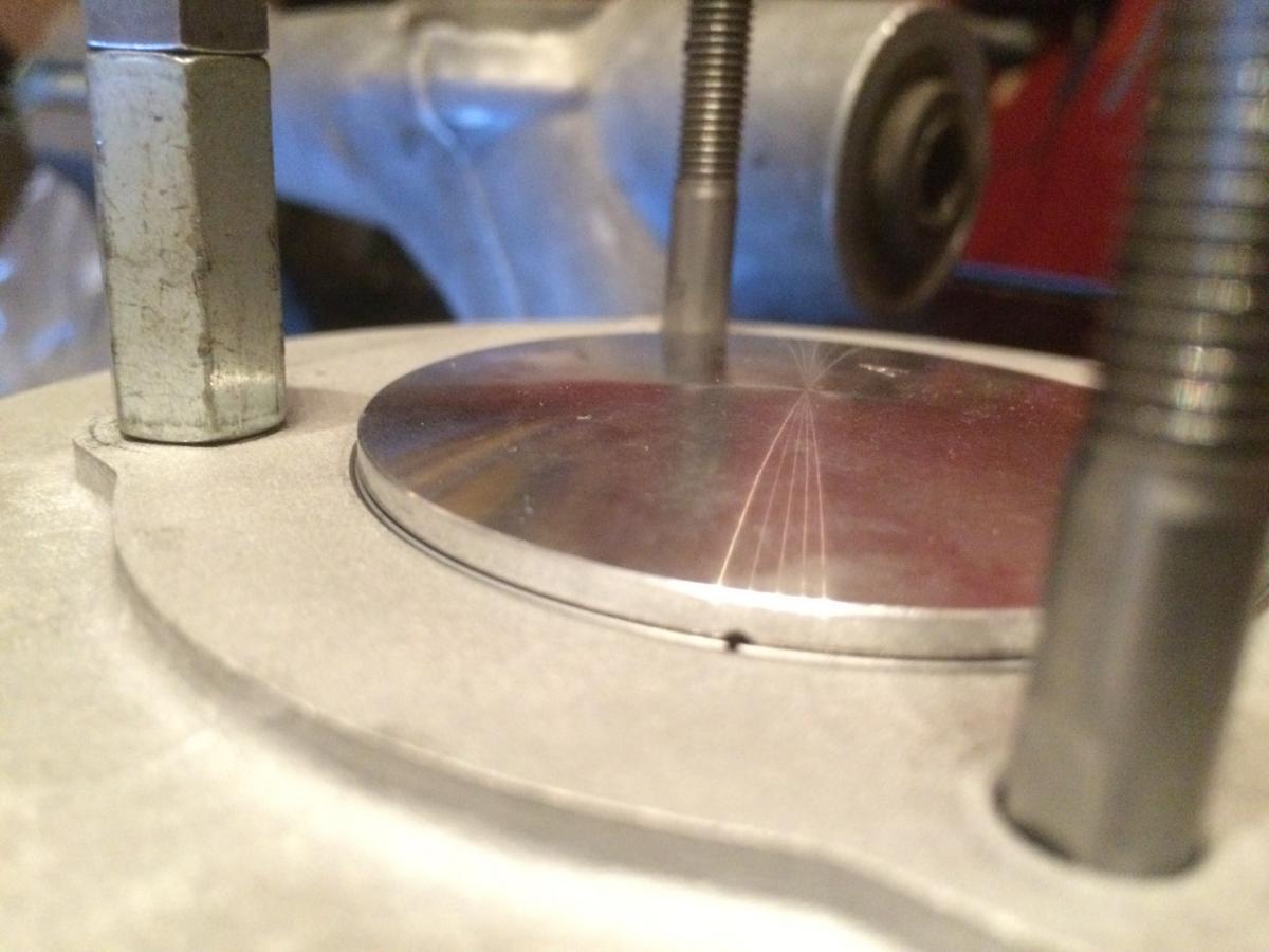

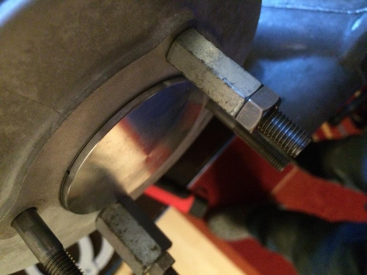

1mm ringunterstand okay?

Was würdest als ringunterstand empfehlen. Mit der Übersetzung bin ich mit dem 166er auch gefahren allerdings auf 4.00-8. da mach ich mir keinen Kopf. 4gang ist eh kürzer als beim 200er.

Hat schon jemand den FalkR Elron right mit 131/ Kanäle getestet. Der Falk hiebt an 122-125 und 185-188. nur komm ich nich auf die 125 sondern auf 128 aber dann fährt der kolbenring bis ok Zylinder. Hab 4 mm untergelegt. Bei 4.5 sind es 126 aber 2.4mm kolbenüberstand.
