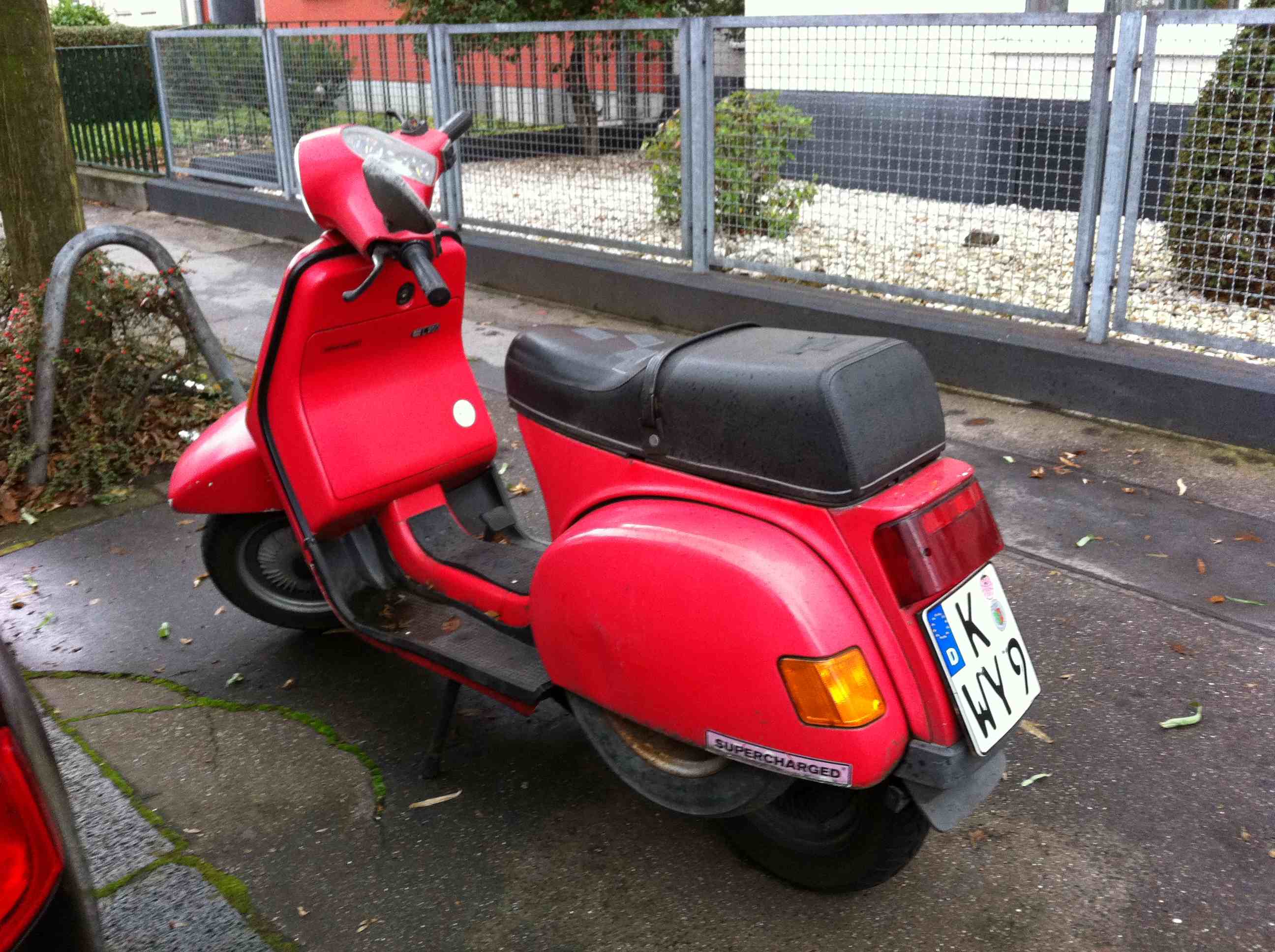

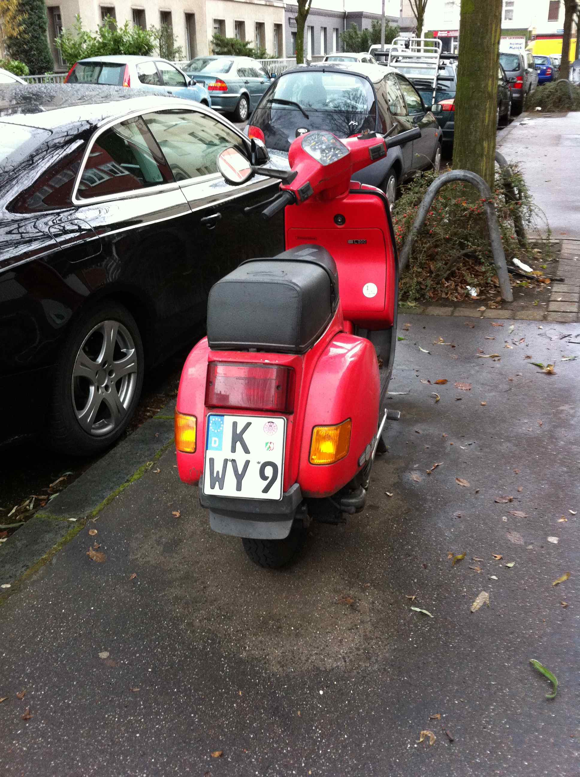

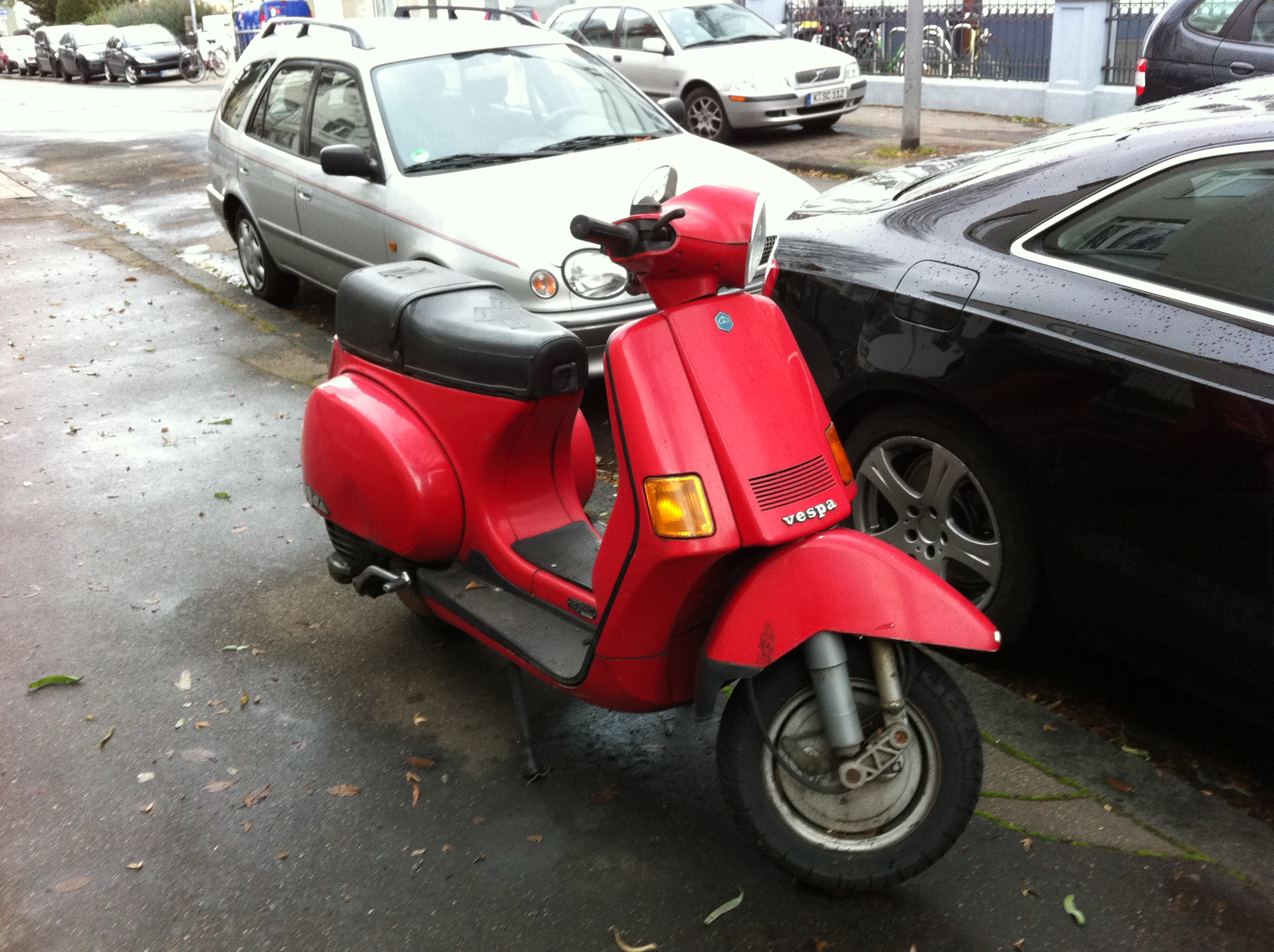

    sooo ... und noch 2 Bilder ... die Dame soll raus. First come, first serve.

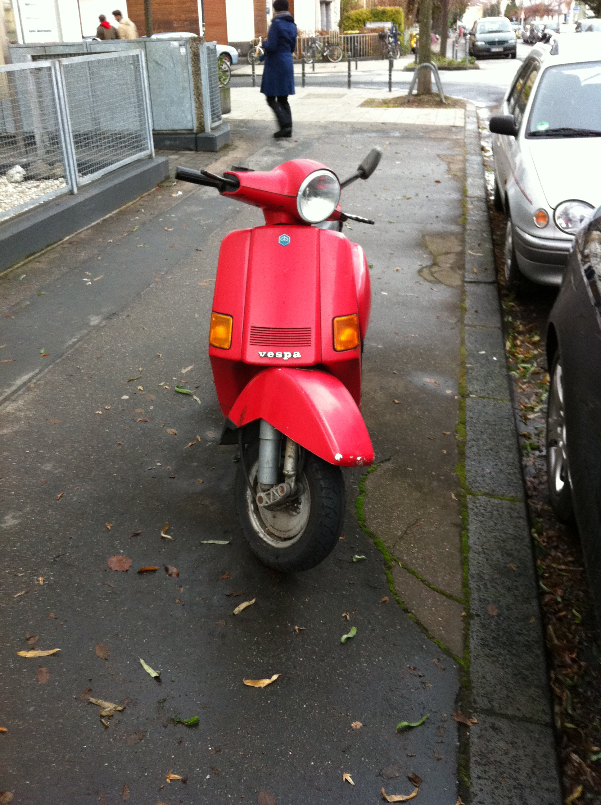

    noch ein bild. keiner?

    Verkaufe Cosa L200. 10PS. Ehrlicher Zustand. EZ in D 03/1990. TÜV 11/2011, Reifen sind gut. Bremst, blinkt, leuchtet, Elektrik funktioniert (Tacho, Drehzahlmesser, Tankanzeige, Kontrolllampen ... alles ok). Tachostand 34TKM, ob das stimmt: keine Ahnung, ich bin in 2 Jahren ca. 1500km gefahren. Den Motor habe ich nie angefasst. Der läuft, aber im Moment nicht sauber. Muss wohl mal eingestellt werden. Dazu habe ich weder Platz noch Zeit noch Werkzeug und für teuer in die Werkstatt bringen macht bei dem Schätzchen keinen wirklichen Sinn. Deswegen gebe ich sie ab. Preis? Mmmh, also ich wäre völlig zufrieden mit € 450,-. Standort Köln.
