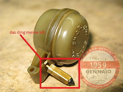

Ich habe mal eben ein Bild aus dem Internet gesucht. Ich muss zu geben der Vergaser ist etwas strange. Er wird uber gestänge und einer art drosselklappe reguliert und das was bei meiner Pk50S der Gasschieber ist, ist bei dieser der Choke... Ich meine das Teil was unter dem Schwimmer sitzt (so eine Art Stift) Auf dem Bild ist nicht der originale schwimmer, hatte grad kein anderes... Bei allen Vergasern die ich auseinander genommen hab konnte ich dieses Teil ein wenig zusammen drücken nur bei der Automatik Vespa nicht. Hat das was zu sagen? Ich bin euch schonmal sehr dankbar das Ihr euch meinem Problem annehmt ;) -
PK50XL2 läuft unrund
Timbo88 antwortete auf Timbo88's Thema in Vespa V50, Primavera, ET3, PK, ETS etc.
Einmal die gemischschraube habe diese aber bereits und 1 1/2 Umdrehungen rausgedreht und die vom Standgas (unten an der Schwimmerkammer) aber geht trotzdem im stand aus. achja das ding welches die Schwimmerkammer bewegt?! ist das ein Teil oder muss ich es eindrücken können? -

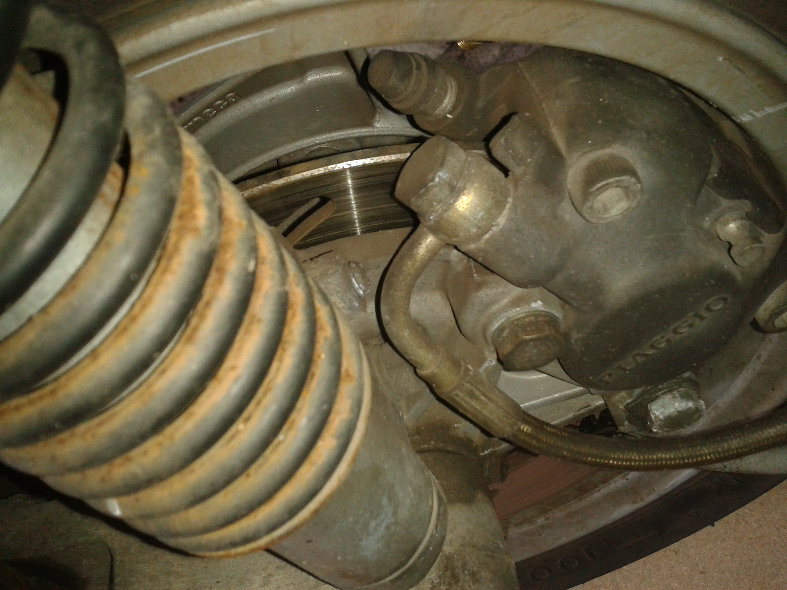

dann ist meine frage ob die schwingen 1 zu 1 zu tauschen sind -
Hi hab eben den originalen vorderen stoßdämpfer meiner Vespa PK50S gegen den meiner Zip getauscht, dabei ist mir aufgefallen das die Schwingen eigentlich ziemlich gleich aufgebaut sind. Meine Frage ist jetzt kann ist die Radnarben so tauschen das ich bei meiner PK die Scheibenbremse samt Felge von meiner Zip habe. Wenn ja weiß jmd wie das mit den Tachowellen aussieht?
