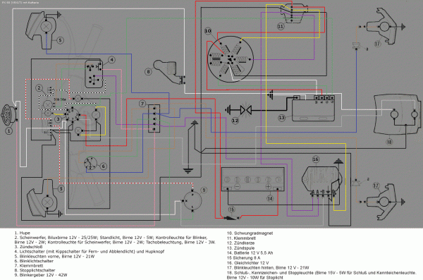

  13. Die Birne hat leider nicht geleuchtet und eine erneute Multimeter Messung am Kabel ergab keinen Strom. Beim Ausbau der ZGP festgestellt, das fast alle Kabel korrodiert waren, also das Zeitliche gesegnet hatten. Also neue ZGP vom SCK (http://www.scooter-center.com/scoweb/pages/productdetail.grid?product=288621643361648&target=productdetail&category1=C%3AC_V&category2=CAT) besorgt und verbaut. Problem ist nach wie vor das gleiche: Es kommt auf allen Kabeln Strom, nur auf lila / Grau direkt aus der LIMA nichts. Wenn ich mit dem Lila Kabel, das vom Spannungsregler zum Lichtschalter geht an die Batterie gehe, geht alles wie es sein sollte. Fehler liegt daher meiner Meinung nach an der ZGP. Wenn ich bei laufendem Motor am Gelben Kabel Messe bekomme ich bei Standgas ca. 12,5V. Würde von daher ausschließen, das ich versehentlich eine 6V ZGP bekommen habe was ja nach Posts im GSF hier vorkommen kann. Liege ich hier richtig? Was könnte an der ZGP noch falsch laufen, das hier kein Strom aus dem Kabel kommt? Wie müsste ich die ZGP durchmessen, damit ich sicher bin, das diese funktioniert? Wäre dankbar, wenn mir hier noch jemand helfen könnte.

  15. Hallo zusammen! Ich benötige etwas Hilfe beim Neu- Verkabeln meiner PX alt. Habe alle Kabel verlegt und gemäß dem angehängten Schaltplan miteinander kontaktiert. Beim Anstellen der Zündung funktionieren Rücklicht, Bremslicht und Blinker über Batterie, d.h. Rücklicht ist immer an. Wenn der Motor an ist kommt am Spannungsregler auf Gelb (Gr) und Grau (+B) saft an. Beide A Anschlüsse sind tot. Ebenso liegt kein Strom an dem lila Kabel an, das direkt von der Zündgrundplatte an das kleine Verteilerkästchen geht. Soll das so sein, oder ist die Zündgrundplatte im A....? Was passiert hier? Bin bei Elektrik etwas unbedarft. Vielen Dank für Hilfe.
