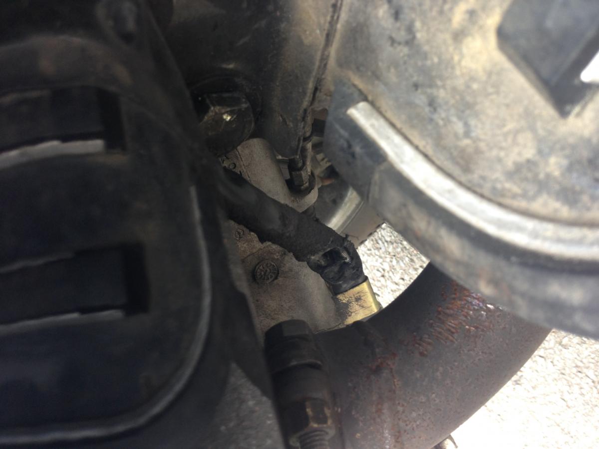

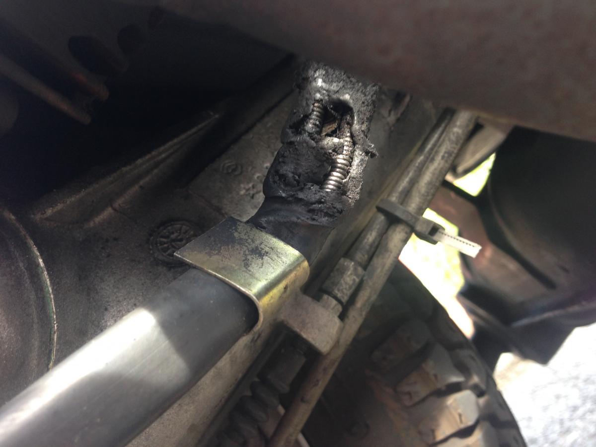

  19. Moinsen, ich hab da mal ne Frage. Hab seit ein paar Tagen ein Sito Plus auf meiner originalen PX200 Lusso drauf. Bedüsung erstmal nicht geändert, kommt aber noch. Ich denke sie läuft zu mager. Kann es sein, dass der Sito heißer im Krümmerbereich wird, als der original Auspuff? War gestern in der Stadt unterwegs und merkte, wie meine Schaltung "weicher" wurde, Spiel hinzukam und ich die Gänge nicht mehr sauber geschaltet bekam. Nach kurzem Blick sah ich dann folgendes. Mir hats die kompletten Schaltzüge inkl. Schutzhülle verschmort, obwohl sie nicht mal in der Nähe vom Krümmer sind. Krass oder? Kann es an der falschen Bedüsung liegen, dass der Krümmer zu heiß wird? Greetz Tim
