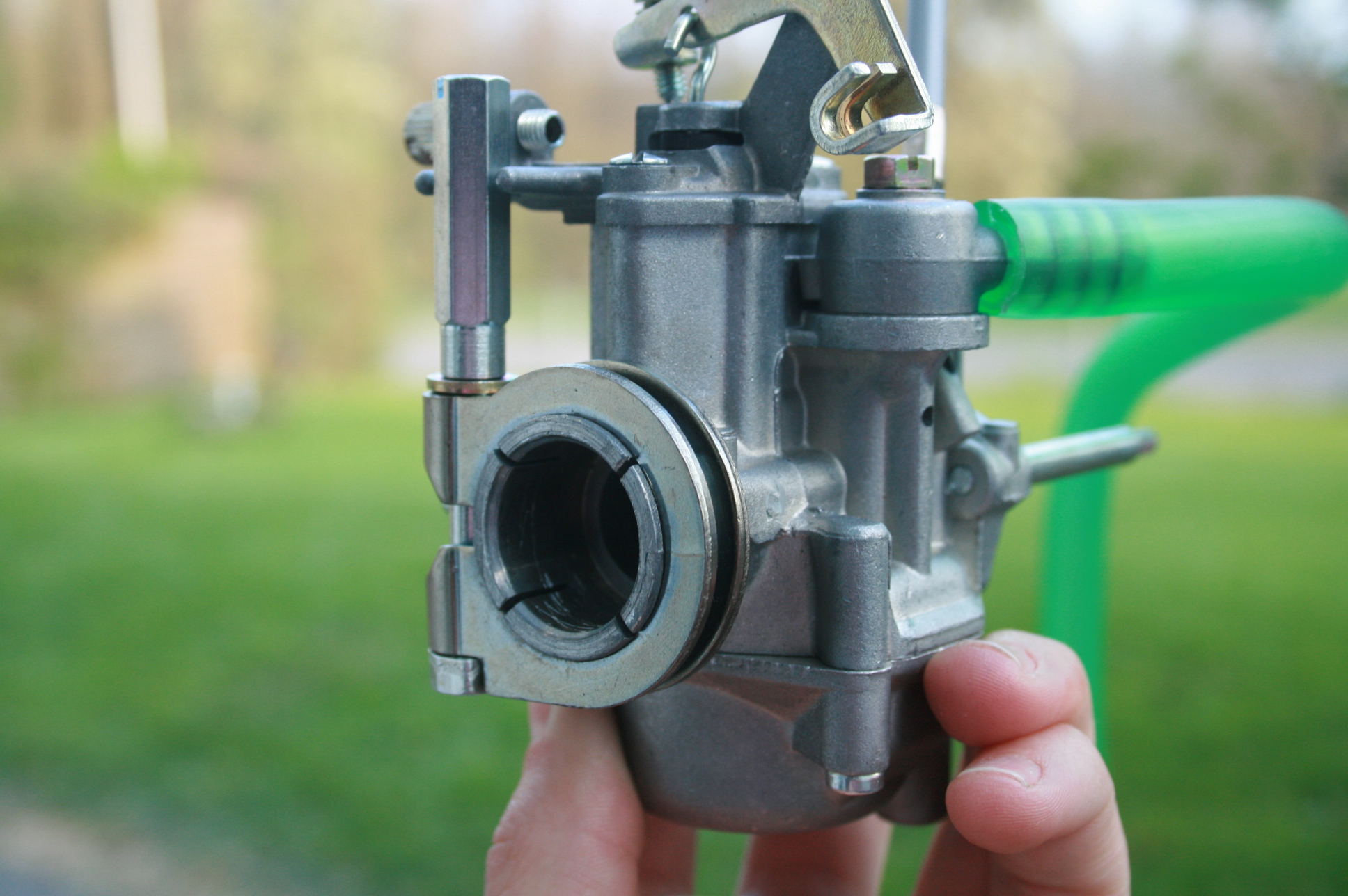

  15. und was bedeutet das? dasich keine Gußkappe montieren kann? ist das schlimm?
  16. hab jetzt die Schelle abgemacht. Aber die Gußkappe passt immer noch nicht weder auf den 16/16 noch auf einen Pk Vergaser. Dafür aber auf einen alten 16/10. Brauch ich also eine neue Gußkappe? Vielen Dank!
  17. Hallo zusammen! Folgendes Problem:Ich restauriere eine V 50 Spezial. Dafür habe ich mir einen älteren Vergaser von Dellorto 16/16 gekauft, noch mit einer Schwimmerkammeraus Stahl. Der Vergaser passt auf den Ansaugstutzen aber nur wenn die Gukappe nicht Montiert ist. Die Schelle am Vergaser (siehe Bild) verhindert, dass ich die Guskappe montieren kann. Was kann ich dagegen tun und brauch ich überhaupt eine Gußkappe? Ich hoffe es kann mir jemand helfen. Vielen Dank schon mal!
