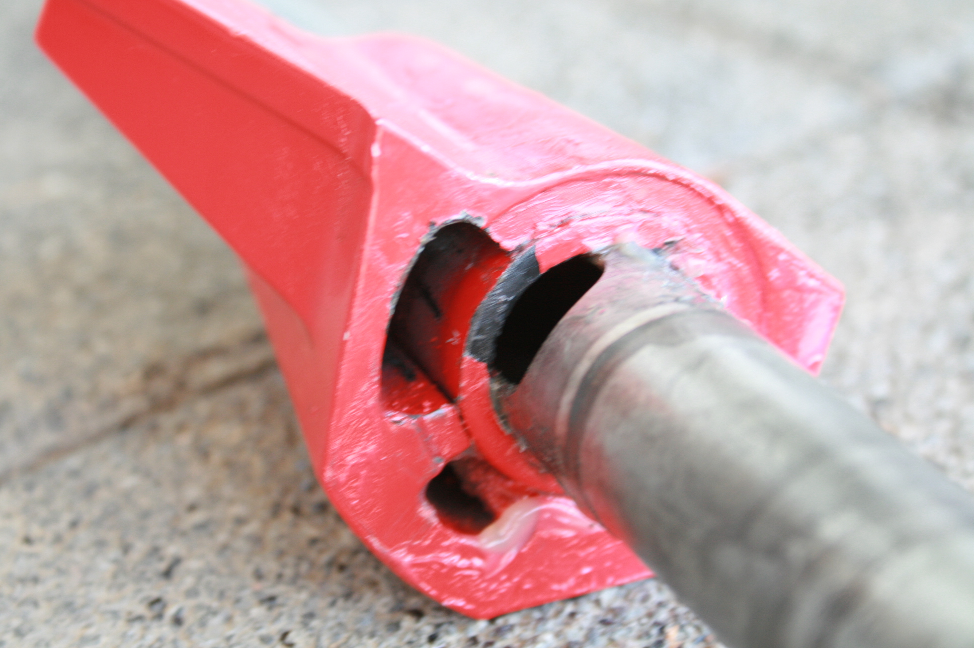

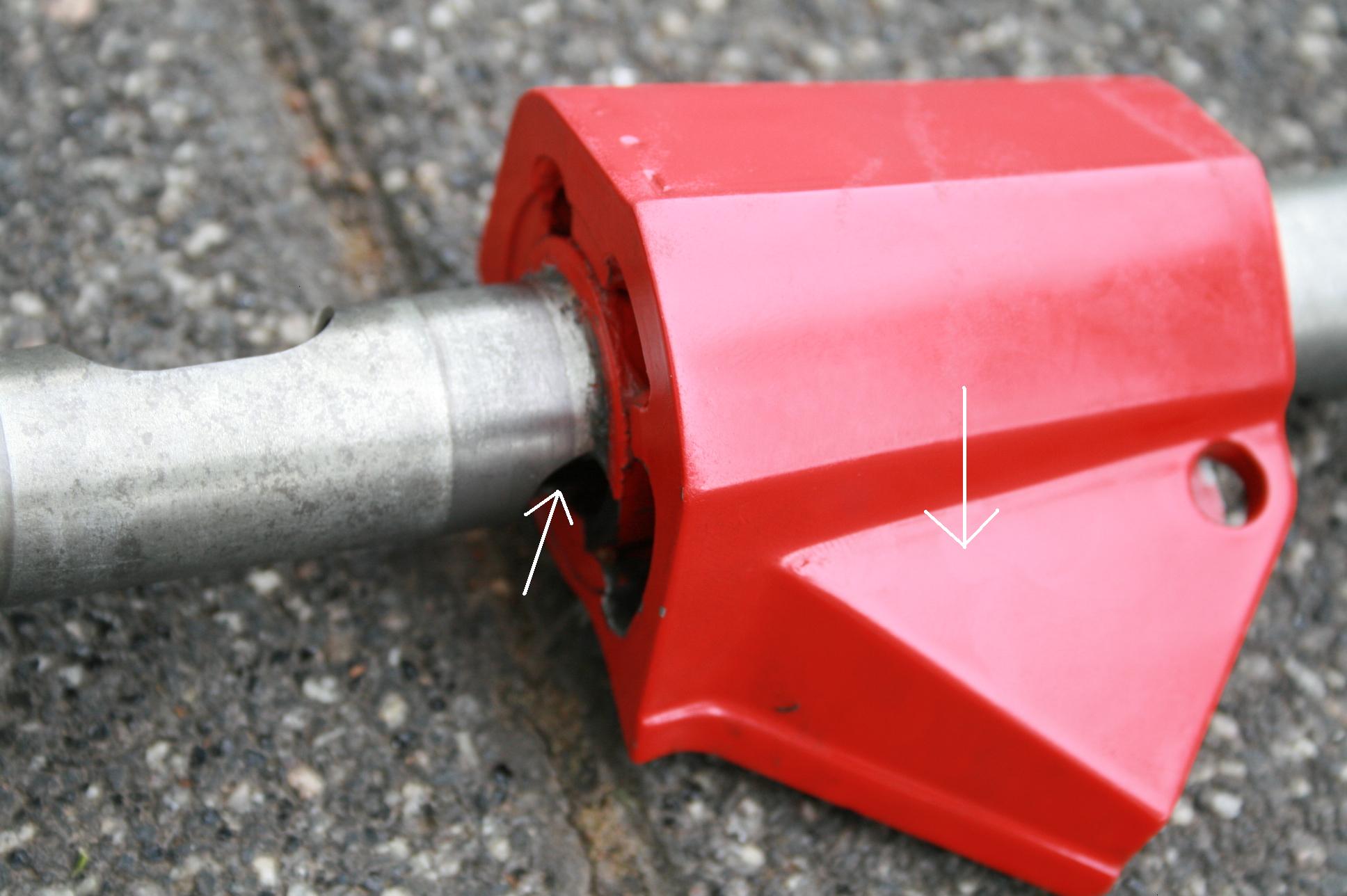

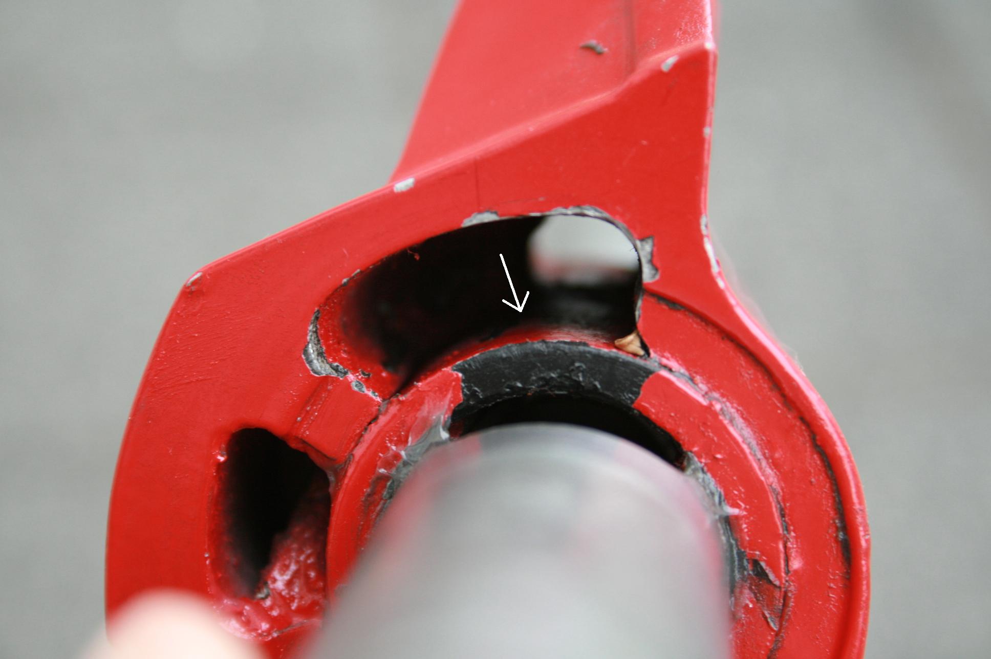

  7. Hallo, Ich habe eine Frage beüglich des Verlaufes des Kupplungszuges. An welcher Stelle kommt der Kupplungszug aus der Stange in den Schalthebel? Das obere Bild zeigt ein Loch, dass sich direkt vor der Halterung für die Außenhülle des Zuges im Schalthebel befindet. Im unteren Bild habe ich dieses Loch dann von oben mit dem Pfeil angedeutet. Muss der Zug durch dieses kleine Loch oder durch den Schlitz im Rohr(siehe zweiter Pfeil)? Ich hoffe jemand kann mir weiterhelfen, ich danke Euch auf jeden fall schon einmal! Karl

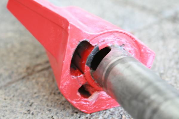

  8. ja genau. aber ist es richtig das der Zug aus dem Rohr direkt in den "Schaltkopf" geht? Dieser Abstand ist so gering (siehe Bild) das der Zug ein wenig verkantet und es schwierig ist ihn durch zu führen. Vielen Dank schon mal!!!

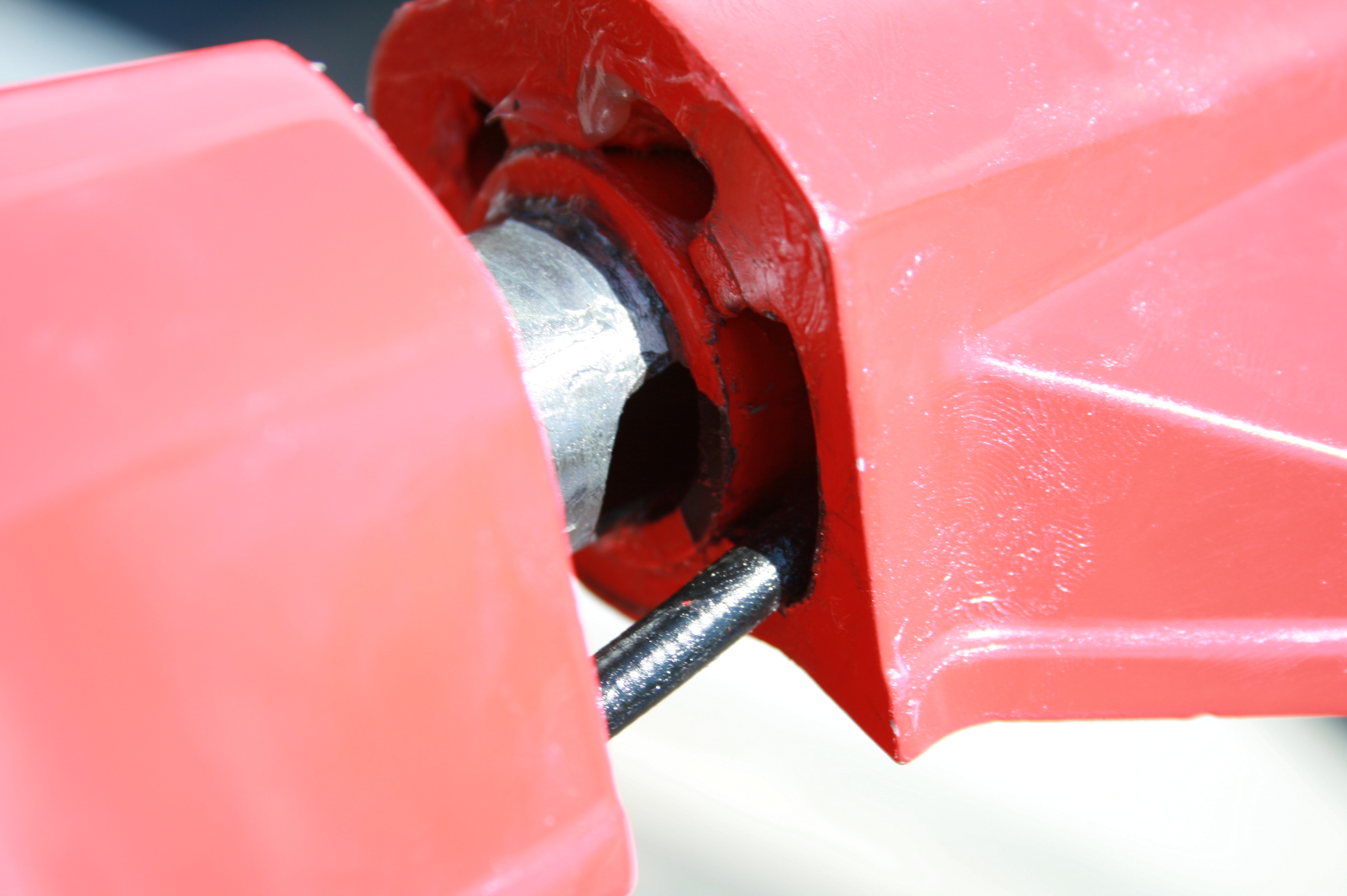

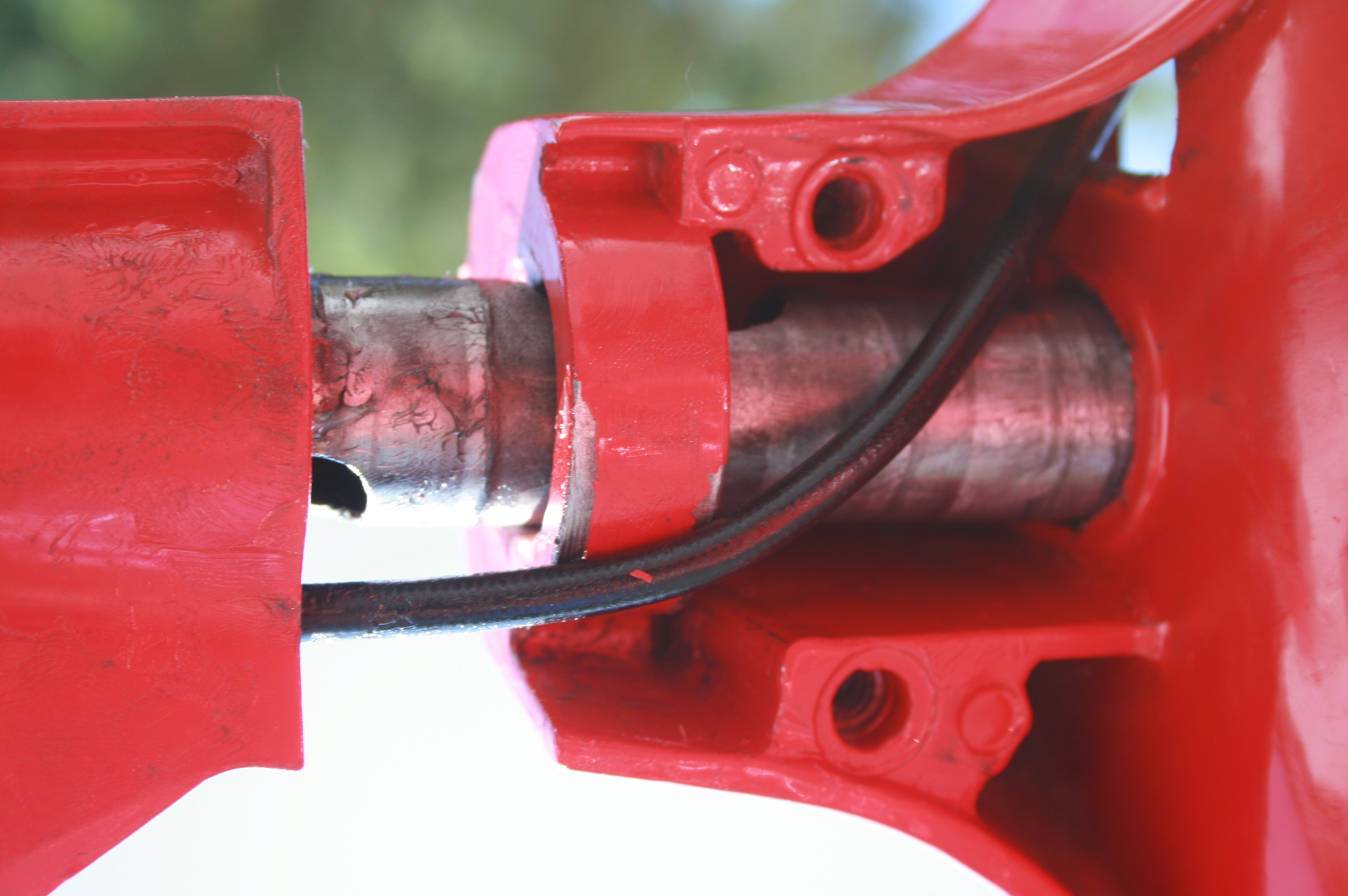

  9. Hallo Zusammen, ich habe folgendes Problem: Ich weiß nicht, wie ich den Kupplungszug durch die Lenkstange fädeln soll. Eigentlich sind in der Lenkstange ja Öffnungen durch die der Zug kommt, aber wie auf den Bildern zu sehn ist bei mir die zweite Öffnung so nah am Schaltgehäuse, dass ich den Zug da gar nicht richtig durch bekomme. So wie ich den Zug jetzt befestigt habe, hält aber die Außenhülle nicht, sodass sie diese immer mitbewegt. Was kann ich dagegen machen? und verläuft der Kupplungszug überhaupt richtig (siehe Bilder)? Ich danke euch jetzt schon mal für Eure Antworten!!! Karl

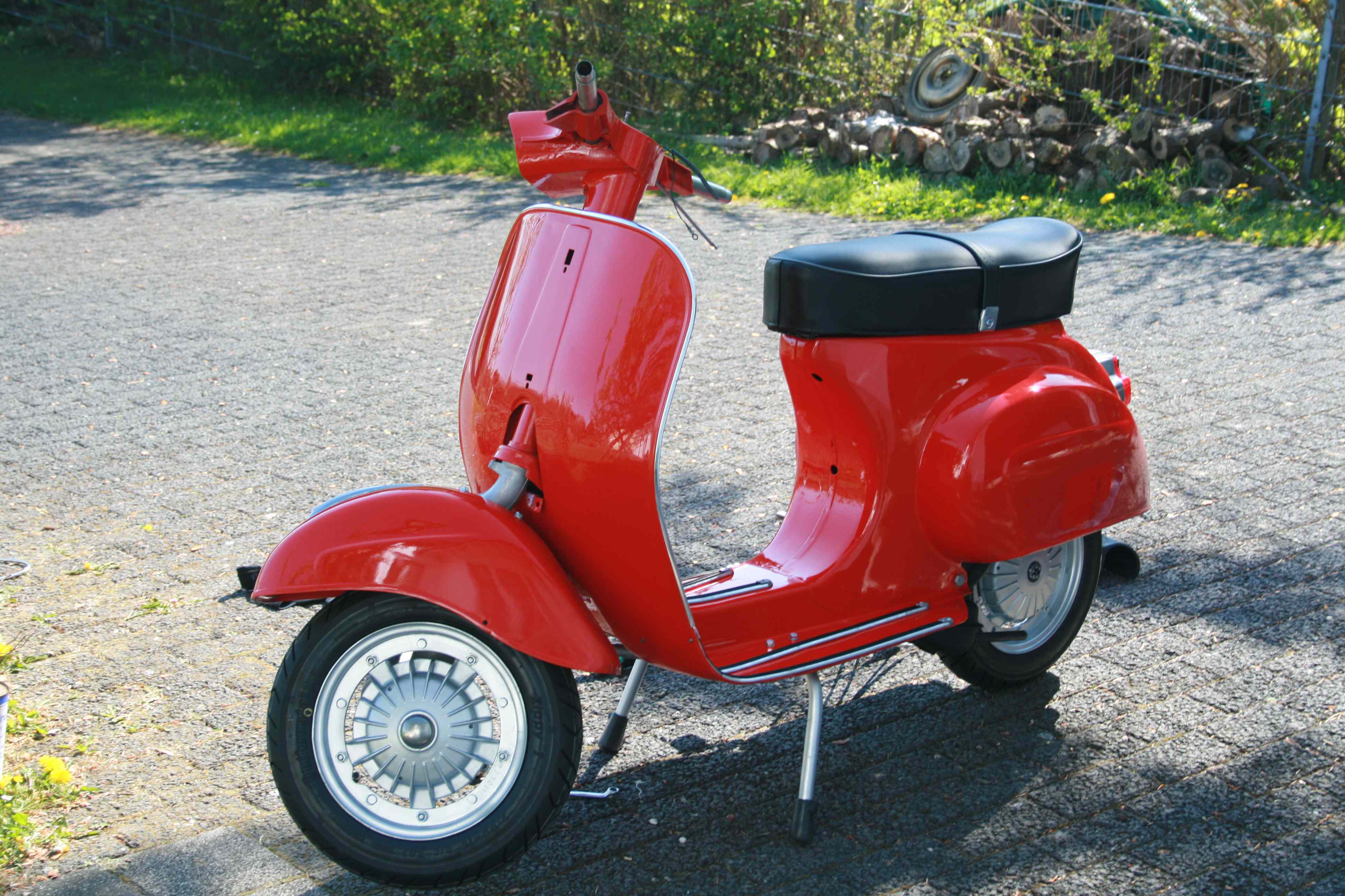

  14. Hallo zusammen! Momentan restauriere ich eine Vespa V50 Spezial(siehe Bild). Ich habe nen neuen Dellorto 16/16 Vergaser mit 67 Düse und fahre erstmal den orginal Zylinder. Die Zündung habe ich, weil er nicht anspringt auf 10° vor OT gestellt. Zündung hat guten Zündfunken. Nur springt der Motor nicht an, obwohl die Zündkerze,nach ein paar mal kicken, voller Benzin ist. Wenn ich allerdings ein bisschen Benzin (ca. 1ml) in den Zylinder schütte, springt er an, geht aber nach ein paar Sec. (auch bei Vollgas) wieder aus. Desweiteren kommt immer weißer Rauch aus dem Auspuff, wenn er mal an is. Hab jetzt neues Benzin rein aber ist immer noch ein bisschen weiß. Woran liegt das alles? Ist meine erste Vespa und ich bin schon seit 4 Wochen auf dem gleichen Stand...ziemlich deprimierend. Es wäre echt super, wenn ihr mir weiterhelfen könntet;) Vielen Dank schon mal!!! Karl
