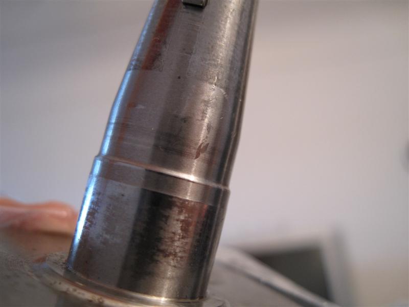

  1. @Wilfried Ich denke die Riefen an der KW sind durch eine nicht sachgerechte Ueberholung des Motors von dem Vorbesitzer entstanden...
  2. Hallo zusammen, wollte mich nochmals zu meinem Motorproblem melden: Ich habe die Kurbelwelle vor einiger Zeit getauscht - und siehe da: die Vespa laeuft prima! Vielen Dank nochmals fuer Eure Hilfe! Markus
  3. Ich habe mir den Simmerringsitz der Welle genauer angesehen. Dort kann man ein paar Macken auf der Laufflaeche erkennen - einer davon ist auf dem Bild unten erkennbar (danke fuer den Hinweis Discotizer303!). Der Kondensator sollte richtig eingebaut sein, der Zuendfunke schaut gut aus. Die Zuendspule habe ich noch nicht getauscht. Der Motor hat sich leicht gehen lassen, die Lager sollten ok sein. Werde den Motor mit einer anderen Kurbelwelle zusammenbauen, hoffe die Sache ist damit ok... Melde mich, wenn ich den Motor wieder zusammen und getestet habe. Vielen Dank, Markus
